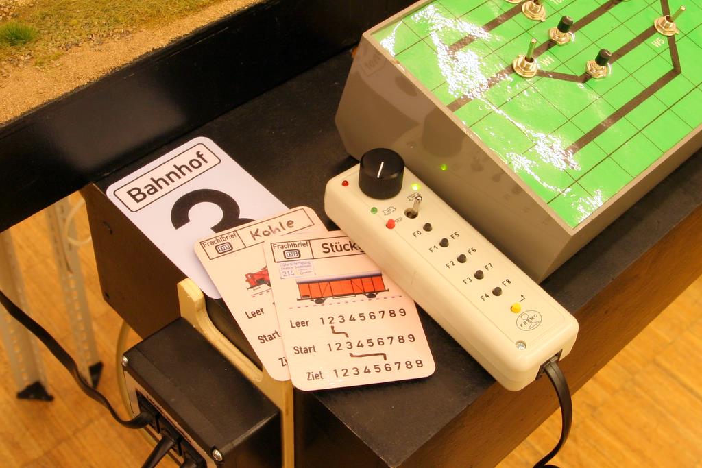

Wie lässt sich bei einem Betriebstreffen interessanter Güterverkehr abwickeln, ohne dass die Sache in Papierkrieg und Hektik ausartet? Die Lösung liegt in einer drastischen Vereinfachung von Wagen- und Frachtpapieren: Beides wird zusammen auf einer selbst gestalteten Spielkarte zusammengefasst, so dass Wagenläufe zwar sehr genau, aber doch unbürokratisch festgehalten werden können. Das Ganze wurde praktiziert bei einem Betriebstreffen von 0-Bahnern im Norden Hamburgs.
Spielkarten zum Selbst-Bedrucken

Wagenkarten-Layout
Kartenkopf
Dort steht das Frachtgut, wie z.B.: Kisten, Flüssiggut, Maschinen etc. Alternativ kann man das Kästchen im Kopf auch leer lassen und der Dispatcher trägt selbst nach Belieben die Frachtgüter ein.
Güterwagen
Die Wagen sind nur grob nach Gattungen erstellt, wie z.B. offene Güterwagen, Kesselwagen, geschlossene Stückgutwagen, Flachwagen, Rungenwagen etc.
Die Bahnhöfe (Betriebsstellen)
Alle Betriebsstellen werden nur durchnummeriert. Es gibt drei Zeilen, jeweils mit den Zahlen von 1 – 9.
- Zeile 1: Leer(wagen). Von hier wird ein Wagen eingesetzt und beginnt seine Reise nach jedem Durchlauf
- Zeile 2: Start(bahnhof). Hier wird der Wagen beladen.
- Zeile 3: Ziel(bahnhof). Hier ist der Wagen am Ziel und muss entladen werden.
Die Route wird Mittels eines Glückrades (oder Würfel etc.) ermittelt. Die Tour wird auf der Karte mit einem wasserlöslichen Filzstift eingezeichnet und nach Abarbeitung des Auftrages mit einem feuchten Tuch wieder ausgewischt. Abgearbeitete Karten müssen zum Dispatcher zurück gebracht werden. Die Karten werden nach Säuberung in die jeweiligen Bahnhofsfächer abgelegt. Somit weiß der Dispatcher immer, an welchem Bahnhof ein geladener Wagen angekommen ist, und dass der Frachtauftrag erledigt ist.
Fahrkarten
Neben den Frachtkarten, die nur für Güterwagen ausgestellt werden, gibt es auch noch einen Personenzug. Dieser gibt den „Takt“ des Spiels an.
Die gesamte Frachtkartenziehung basiert nämlich auf dem Bewegungsablauf eines Personenzuges, der zwischen zwei Endpunkten pendelt. Fährt der Personenzug in einen Endbahnhof ein, dann muss eine Fahrkarte (nicht Frachtkarte) gezogen werden. Auf dieser Karte steht dann erst die Anzahl der zu ziehenden Frachtkarten. Der Personenzug steuert also den Ablauf des Güterverkehrs. Vorteil: es muss keine Uhr im Hintergrund laufen, dass Spiel lässt sich zeitunabhängig spielen. Auf einer Fahrkarte ist auch zu ersehen, ob eine oder mehrere Ereigniskarte(n) gezogen werden müssen. Ereignisse sollen den Betrieb durch kleine Störungen ein bisschen abwechslungsreicher gestalten.
Alternativ kann man auch die Fahrkarten per Zeituhr ziehen. Die Regeln können flexibel den eigenen Vorlieben angepasst werden, schließlich sollen alle Mitspieler ihren Spaß haben.
