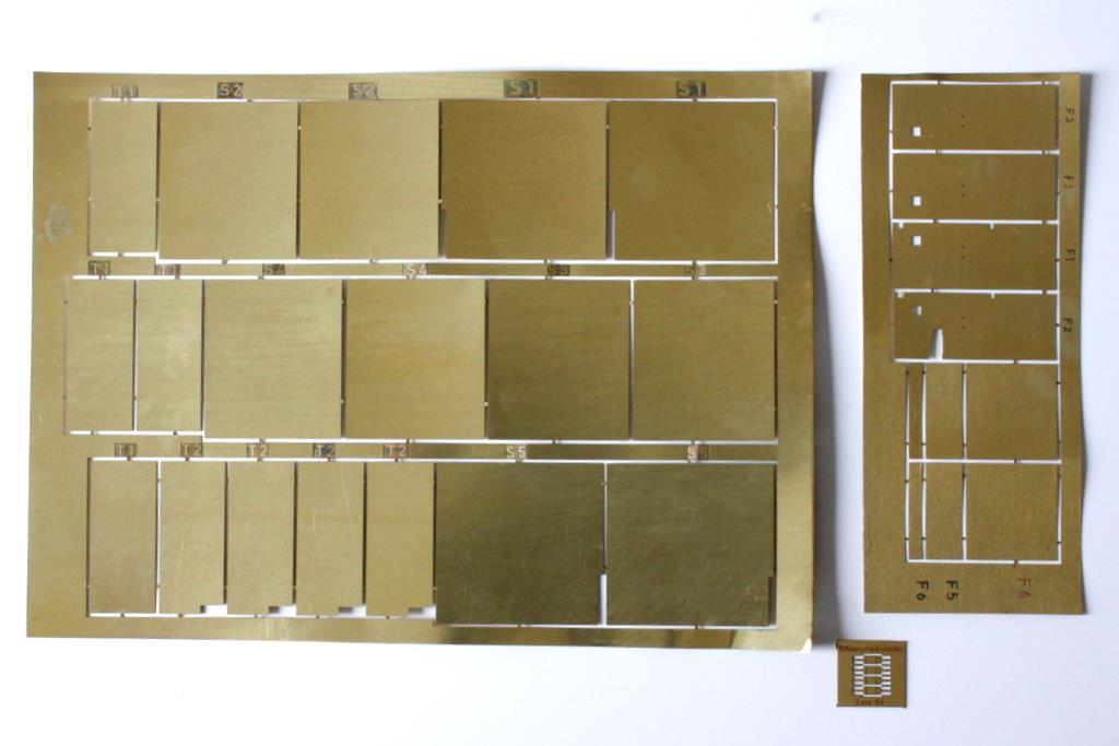

Die aus 0,1 mm dünnem Messingblech geätzten 28 Tafeln passen genau in die Flächen, die beim Vorbild verbeult sind.

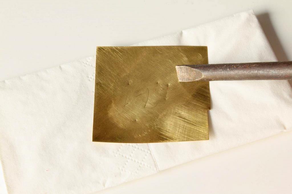

Bevor man an das Verbeulen geht, sollte man alle Bleche mit 600er Schleifpapiervorsichtiganrauen. So erhöht man die Haftwirkung des Klebers, und die Grundierung hat einen besseren Halt. Als Grundierung eignet sich die Weinert Grundierung Nr. 2698, am besten verdünnt, weil sie sowohl auf dem Messingblechen als auch auf dem Kunststoff sehr gut hält. Grundierung kommt aber erst nach dem Verbeulen.
Altern der Eaos 106 Bleche mit dem Schraubenzieher

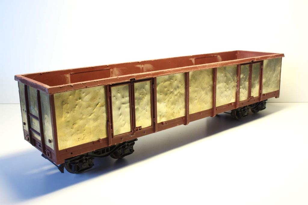

Das Verbeulen geht mit einem harten Werkzeug, einem Schraubenzieher oder Stechbeitel. Als Unterlage braucht man eine nachgiebige Oberfläche, zum Beispiel ein Taschentuch.
Montierte, aber noch unlackierte Bleche für den Eaos
Die dünnen Blechplatten sind passgenau geätzt und werden auf die entsprechenden Flächen geklebt. Zum Verkleben der Bleche eignet sich meiner Meinung nach der gelförmige Sekundenkleber „Strong & Save“ von Uhu sehr gut. Der nun verbeulte Eaos ist ein großer Schritt Richtung Vorbild.

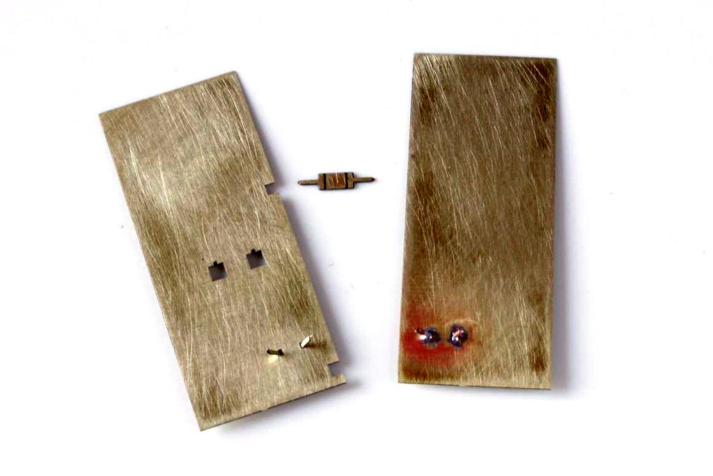

Die neuen Schlussscheibenhalter werden vor dem Verkleben der neuen Wandbleche angelötet.
Den Ätzblechen sind auch Schlussscheibenhalter beigefügt, die mir gut gefallen haben. Vor der Montage müssen die alten Halter, die nur als Attrappen dargestellt sind, entfernt werden. Sie werden einfach abgezwickt. Zudem habe ich, wie bei allen meinen Wagen, eine Lenzkupplung eingebaut. Betrieb ist angesagt!

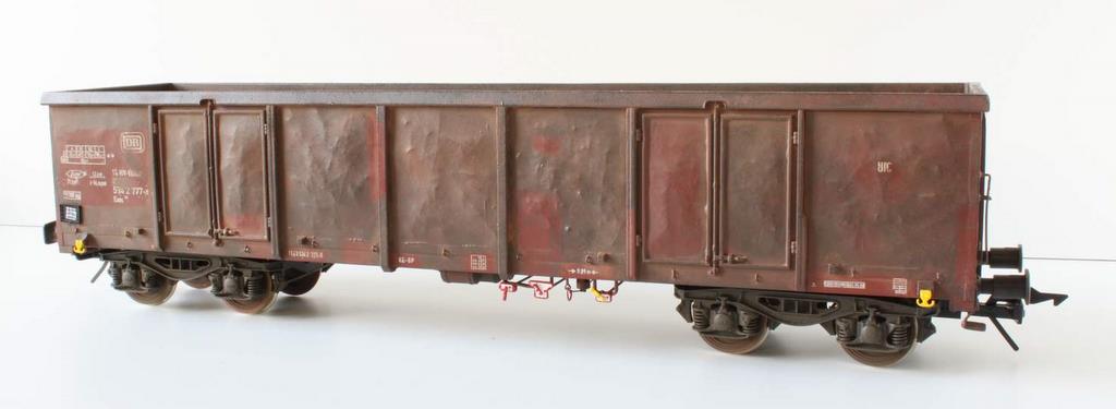

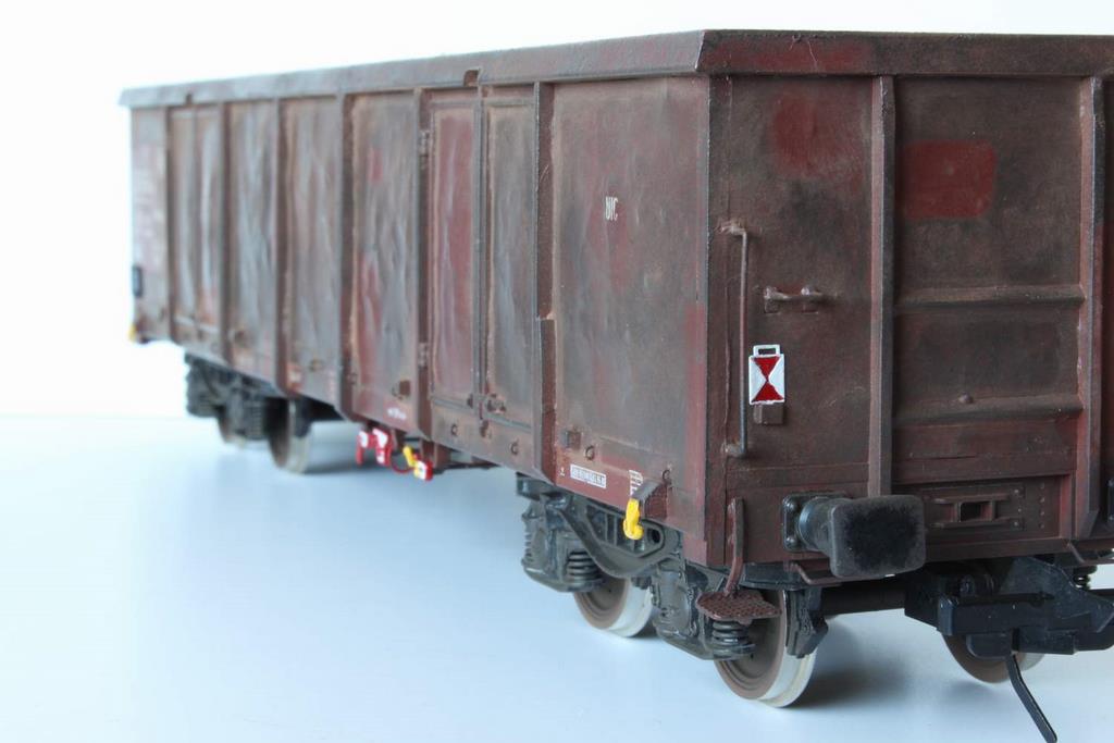

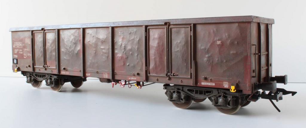

Bei einer guten Alterung fällt es auch gar nicht auf, dass der Wagen Innen nicht verbeult ist. Der gesuperte Eaos 106 wird auch am Stand von Herrn Moog auf den Busecker Spur Null Tagen am ersten Aprilwochenende 2011 zu sehen sein.
Fertig verbeulter offener Güterwagen, vorbildgerecht mit Lackausbesserungen

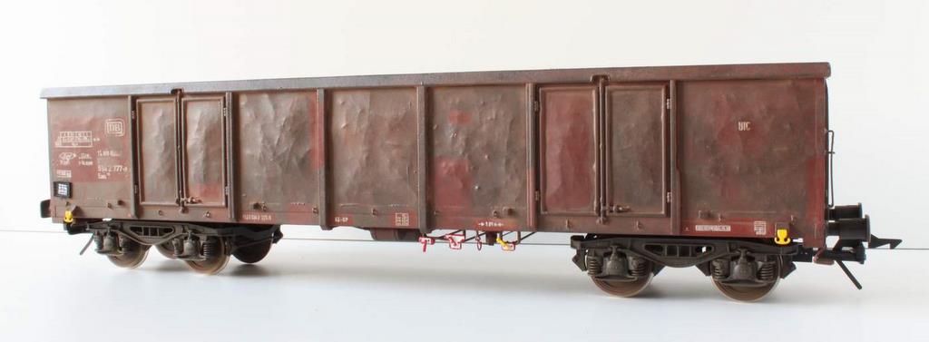

Eaos 106 mit den Blechen von Moog
