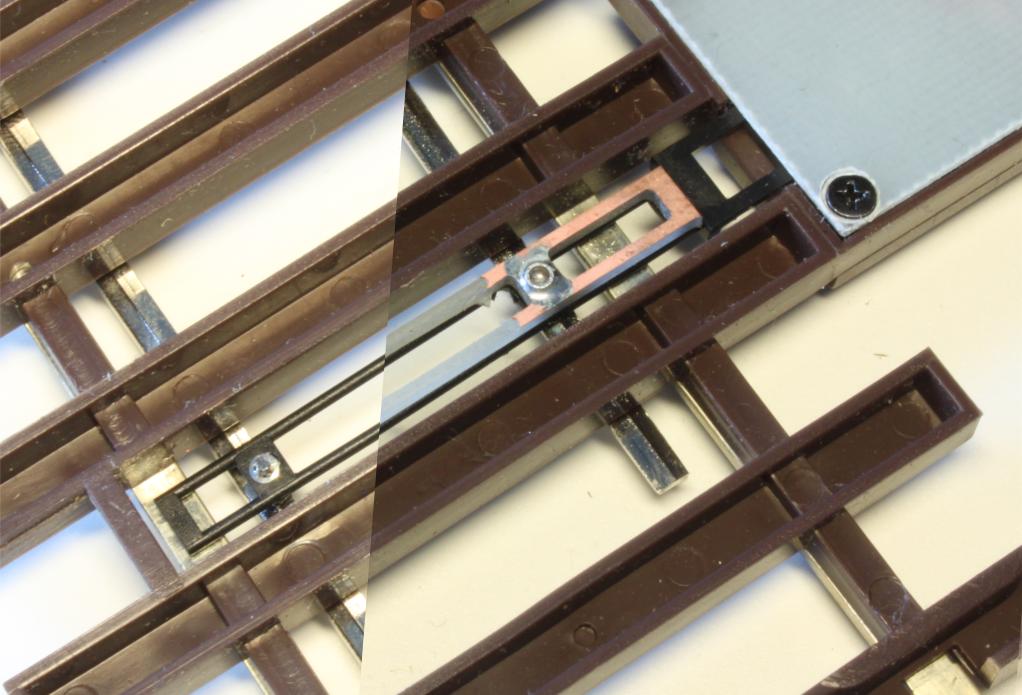

Als Großserienhersteller bietet die Firma Lenz für den Spur-Null-Bahner Weichen an, die dem Vorbild gerecht werden. Das beinhaltet, dass einige Teile filigran ausfallen. Die Weichen funktionieren grundsätzlich sicher und einwandfrei. Das verwendete Rollmaterial aus dem Hause Lenz verursacht keine Probleme auf den Schienen.
Lediglich beim Befahren der Weichen mit Rollmaterial von anderen Spur 0 Herstellern kann es zu Entgleisungen kommen. Dabei spielen Normabweichungen der verwendeten Radsätze eine nicht unerhebliche Rolle: unterschiedliche hohe Radkränze und vor allem eine verstellte Spurweite an den Fahrzeugen treten bei Weichen besonders zutage.
Dabei kann es helfen, wenn Varianzen verringert werden, zum Beispiel durch Eliminieren von zu viel Spiel im Bereich der Weichenzungen. Unterstützend möchte hier Paul Petau den Besitzern von Lenz Weichen mit einem neuen Zurüstteil unter die Arme greifen.
Gegenüberstellung: Stellstangen der Lenz Weiche links im Original, rechts mit Zurüstteil
Der Grundgedanke ist, mit einer einfachen Maßnahme mehr Stabilität in den Zungenbereich hinein zu bringen, was ihm meiner Meinung nach auch gelungen ist. Dabei muss an der Weiche selbst nicht gebohrt oder gefräst werden, es müssen auch keine Teile demontiert werden. Lediglich ein Zurüstteil wird unter die Stellstangen montiert, um diese zu stabilisieren.

Die Befestigung der Weichenzungen an den isolierenden Stellstangen hat bei einzelnen Weichen etwas Spiel, schon Bruchteile eines Millimeters können hier eine Rolle spielen.
Blick von unten auf die originale Verstellmechanik. Die Weichenzungen sind mit einem Zapfen, auf die eine Art Sprengring geschoben ist, an den Stellstangen befestigt.
Die Pertinaxplatte wird einfach auf die vorhandene Verstellmechanik für die Weichenzungen aufgelegt. Die Kupferschicht muss nach oben zeigen. An der Weiche müssen keine Teile demontiert werden müssen.
Die Pertinaxplatte wird einfach auf die vorhandene Verstellmechanik für die Weichenzungen aufgelegt. Die Kupferschicht muss nach oben zeigen. An der Weiche müssen keine Teile demontiert werden.
Nun werden die zwei Buchsen in die aufgelegte Pertinaxplatte eingesteckt. Unter Umständen müssen die beiden Bohrungen in der Platte etwas vergrößert werden.
Beim Verlöten erst die eine Zungenseite, die am anliegenden Gleis sitzt (wie auf Bild 2), mit einer Klammer fixieren und verlöten, anschließend die Weiche umschalten um die andere Seite einzulöten.
Da es sich hinterher um eine stabile Verbindung handelt, ist es so gewährleistet, dass die Weichenzunge immer in der richtigen Position anliegt. Hierbei kamen ein Lötkolben mit einer dünnen Spitze, Lötöl und selbstverständlich  Lötzinn zum Einsatz: Erst das Lötöl (von Ndetail) auf und in das Röhrchen geben. Dann mit dem Lötzinn an der Spitze des Lötkolbens an die zu verlötende Stelle. Das Lötzinn läuft schön in das Röhrchen und verbindet sich mit dem kleinem Zapfen der Weichenzunge, dem Sprengring und dem Röhrchen, und dem Kupfer der beschichteten Pertinaxplatte.
Die folgenden Fahrversuche mit unterschiedlichem Rollmaterial wurden sehr positiv bewertet. Die Weiche wurde von mehreren Fahrzeugen sowohl in gerader, als auch in abzweigender Stellung in langsamer und auch schneller Fahrt überfahren. Es gab keine Probleme. Obwohl durch die Verlötung jetzt eine starre Verbindung zwischen den Zungen existiert, schaltet die Weiche sehr gut.
