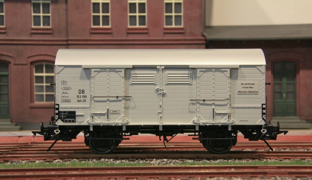

In diesen Tagen hat Lenz den Geh 20, den weißen Milch-Transportwagen (Best.-Nummer 42218, 99,- €), ausgeliefert. Das Modell entspricht dem schon bekannten Lenz-Standard und ist in seiner weißen Ausführung ein Blickfang auf jeder Modellbahn-Anlage. Wie bei allen Güterwagen liegen Bremsschläuche und Original-Hakenkupplung zum Austausch gegen die Lenz-Kurzkupplung bei. Genau wie der bauartähnliche Gr 20 ist der neue Geh 20 mit Radsätzen mit recht hohen Spurkränzen versehen.
Der neue Geh 20 von Lenz
Geh 20? Das ist eine eisenbahntypische Abkürzung, welche die Eigenschaften des Wagens beschreibt. “G” steht für einen geschlossenen Wagen, “e” sagt aus, dass der Wagen mit einer elektrischen Heizleitung ausgestattet ist, während “h” auf eine Dampfheizleitung hinweist. Die Zahl “20″ steht für die Baureihe des Wagens. Die Ausrüstung mit den Heizleitungen war beim Vorbild erforderlich, damit der Wagen in Reisezüge eingestellt werden konnte und die hinter dem Milchwagen hängenden Reisezugwagen weiter mit Heiz-Energie versorgt wurden. Die elektrische Heizleitung ist auch im Modell nachgebildet, während die Dampfheizkupplung aufgrund der Lenz-Kurzkupplung nicht angebaut wurde.

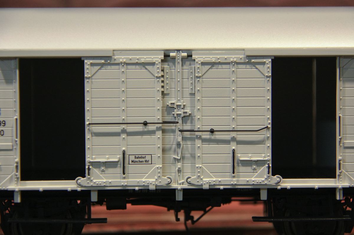

In der Seitenansicht des Modells fallen die beiden schmalen Schiebetüren auf jeder Wagenseite auf. Zwei schmale Schiebetüren deswegen, weil dieser Wagen nicht mit Flurfördermitteln wie Gabelstapler oder Sackkarre beladen wurde, sondern das zu verladende Ladegut, Milchkannen mit 40 l Inhalt, durch einen mitfahrenden Ladeschaffner und ggf. Orts-Personal (oder dem anliefernden Landwirt) manuell verladen wurde. Das Vorhandensein von zwei Türen an jeder Wagenseite erlaubte es auch, die auszuladenden Milchkannen im Innern während der Fahrt vorzusortieren und an einer der beiden Türen zur Entladung bereit zu stellen. Das Vorbild hatte im Innern mehrere Ladegestelle zur Aufbewahrung der Milchkannen – diese sind im Modell nicht nachgebildet.

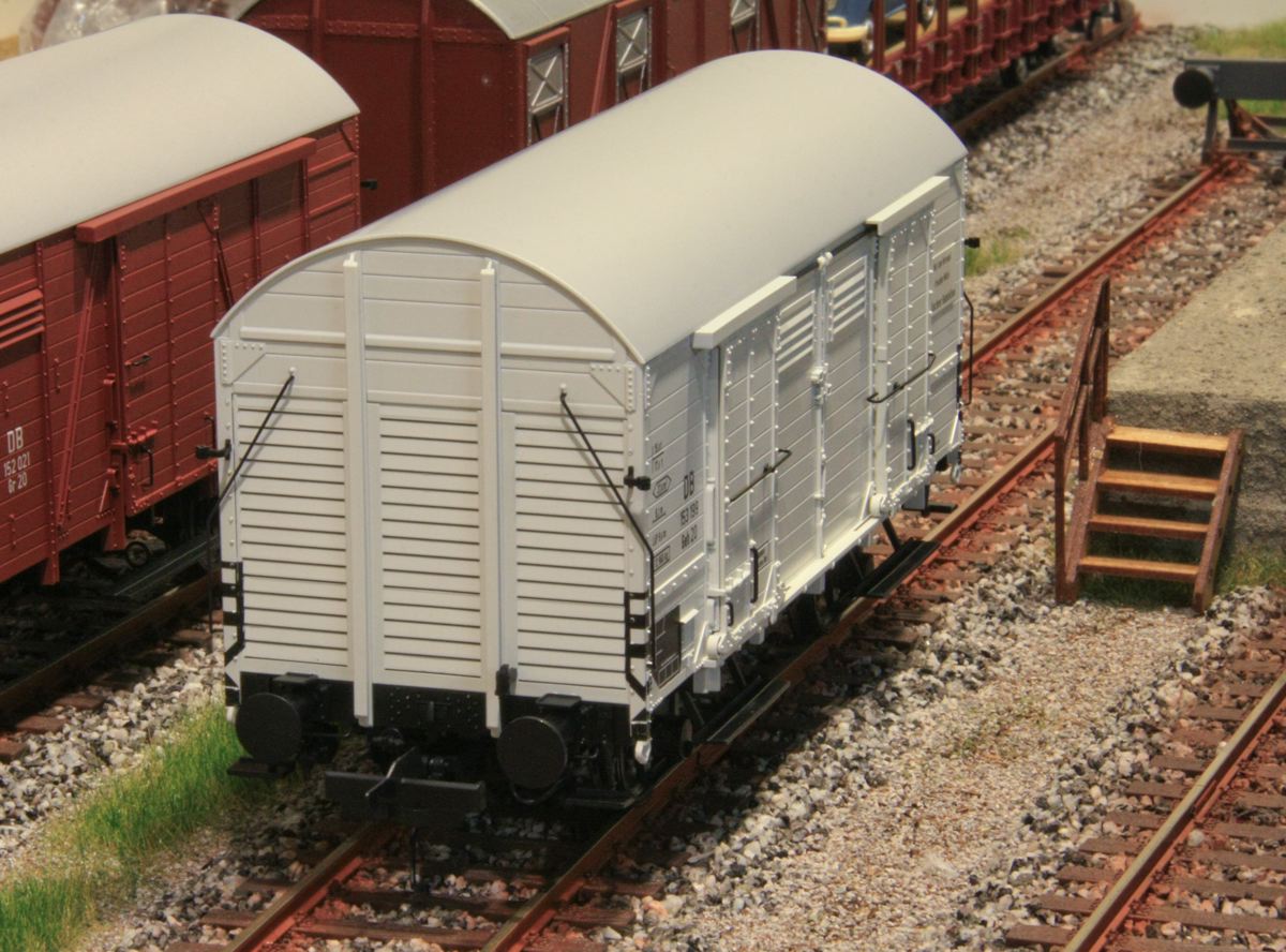

Die Schlitze in der Stirnwand
Mit diesen Wagen wurde früher Milch aus dem Umland in die Großstadt befördert. Damit die Milch während der Fahrt kühl gehalten werden konnte, waren die Holzbretter der Stirnseiten mit Schlitzen versehen, durch die der Fahrtwind in das Wageninnere eintrat – eine zugige Angelegenheit! Im Modell sind diese Schlitze von außen sichtbar nachgebildet, und sogar fein durchbrochen (ein Blatt Papier passt gerade so dazwischen).
Details der geöffneten Schiebetüren
Die Türen einer Wagenseite öffnen sich zur Wagenmitte hin, weswegen die Griffstangen an den Türen in unterschiedlicher Höhe angebracht werden mussten.

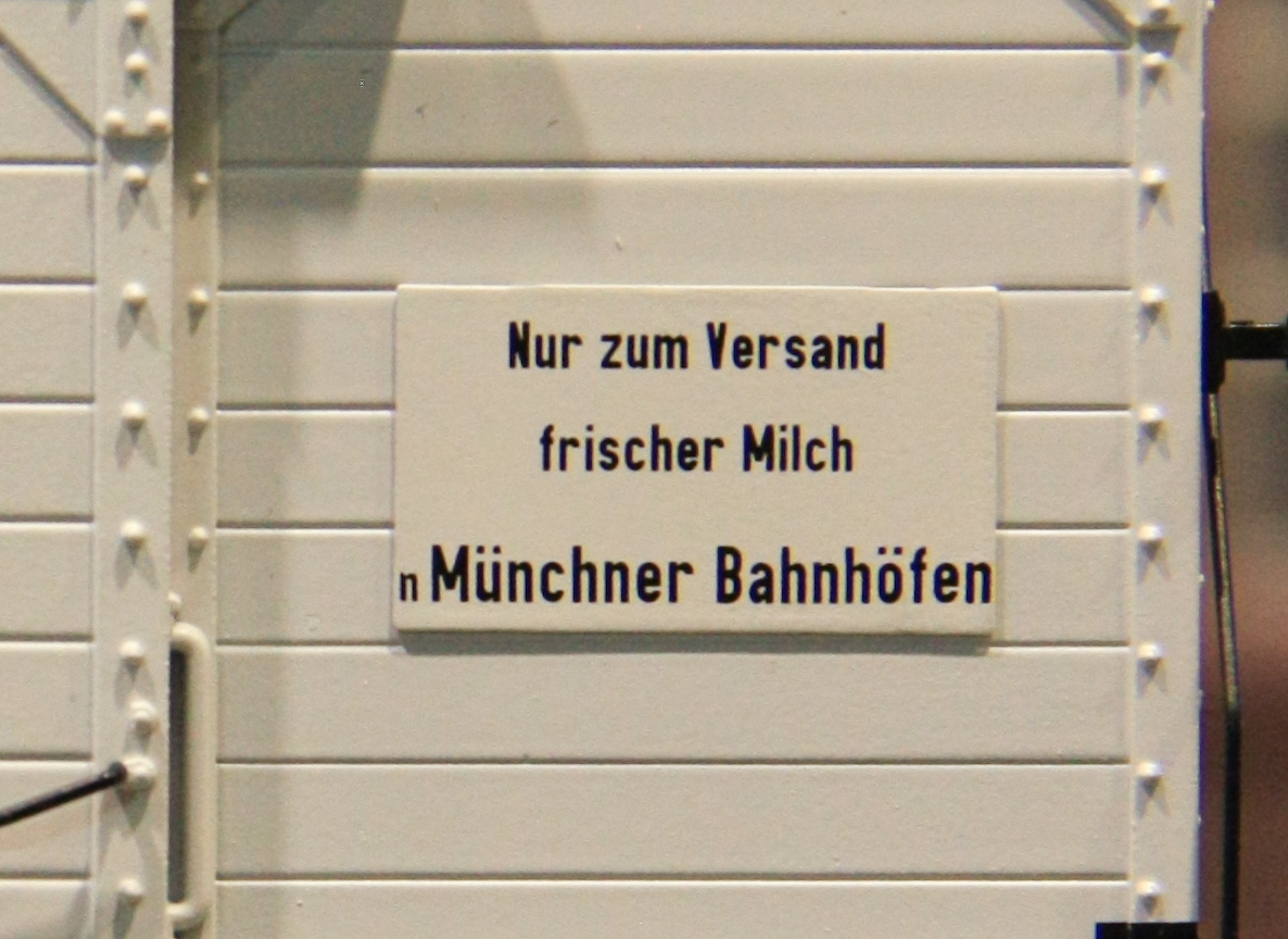

Aufmerksame Modellbahner finden an der Seitenwand dieses Schild:
Die Tafel mit der auf München bezogenen Anschrift
Im Münchner Umland wurde die frische Milch in Milchkannen mit diesen Wagen, die in Reisezügen mit Ziel München eingestellt waren, nach München gebracht. Das Schild weist auf diesen Einsatzzweck hin. In der Fachliteratur sind aber auch Milchtransporte in anderen Regionen in die entsprechenden Ballungszentren überliefert. Wenn also nicht das Voralpenland als Modellbahnthema zur Verfügung steht, sollte man dieses Schild Weiß überstreichen und vielleicht mit einer passenderen Anschrift versehen.

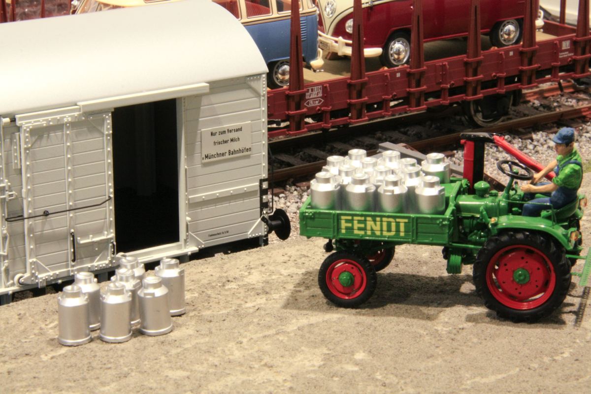

Ladeszene
Ladeszene
In Verbindung mit den Milchkannen von Busch lassen sich interessante Ladeszenen darstellen.
