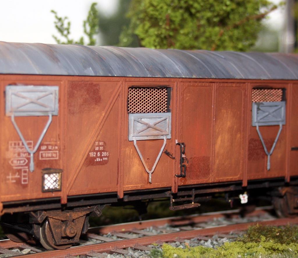

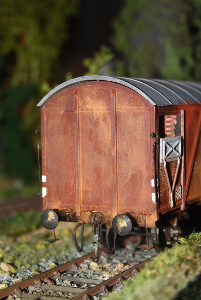

Zuerst wagte ich mich an die lapidaren Umbauten an den Wagenenden. Nachdem der Entschluss feststand die angegossene Stoßvorrichtung durch eine neue Pufferbohle aus Messing zu ersetzen, wurden bei diesem Arbeitsgang auch alle unnötigen und zu ersetzenden Kunststoffspritzlinge mit abgetrennt. Löcher bohren, auffeilen – da kommt man nicht drumherum. Die alten Tritte wurden durch solche aus Messing ersetzt, die seitlichen bekamen Trittbretter aus Balsaholz. Griffe, Stangen und Signalhalter fanden ebenso ihren Platz. Mit der vorerst letzten Aktion lies ich Luft ins Wageninnere – die entsprechenden Öffnungen ausgesägt, verschliffen etc und die beiden Lüfterklappen „tiefergelegt“.
Die Zutaten an der Pufferbohle
Geöffnete Lüfterklappen

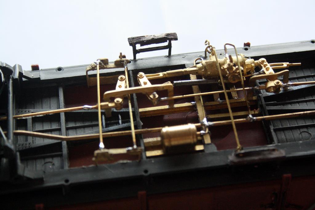

Aber bald wollte ich mich auch an Änderungen unter dem Wagenboden wagen. Die Recherchen und Bildanalysen waren aber nicht eindeutig auf diesen Güterwagentyp gemünzt. KKR-Bremse oder nicht, Leitungswagen oder „einfachere“ Bremsausführung? Viele ( noch unbeantwortete ) Fragen. Dennoch sollte  Schritt die freistehende Bremsanlage umgesetzt werden. Da aber Raimo diese bereits selbst im ca 2/5 Halbrelief angedeutet hatte, war der Griff zum Trennschleifer ein unumgänglicher. Kurzerhand – nein so schnell ging es dann auch wieder nicht – wurde der Wagenboden im Mittenbereich zwischen den Kunststoffträgern entfernt und Messing U-Profile eingezogen.
Der ausgeflexte Unterboden samt neuer Leitungen.
Ergänzt mit zusätzlichen Trägern, um die Bremsanlage und deren Kessel und Aggregate etc aufzunehmen.
Die Bremsdreiecke habe ich aus Messing selbst gelötet, alle anderen Aggregate in Achsennähe habe ich nicht umgesetzt.
Bremsdreiecke aus Messing gefertigt

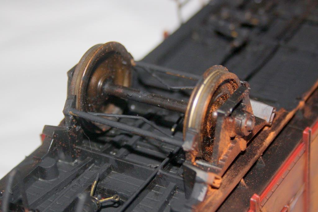

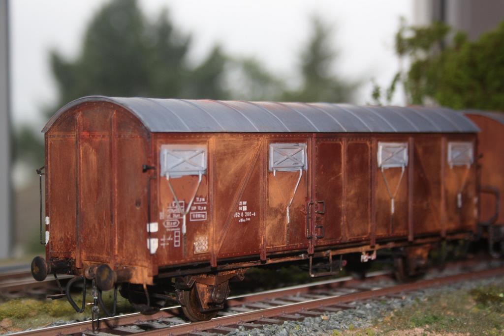

Eine Bemerkung noch zu den farblichen Änderungen und Verschmutzungen: die Messingteile wurden mit Lack behandelt. Den Kunststoffteilen habe ich einen Überzug mit Wacofinfarben spendiert. Diese Farbe ist bei einem Fehlversuch mit Wasser wieder lösbar.
Es ist also nichts ge-airbrushed, alles „Hand-made“ mit einem Hauch von Patina aus Trockenpulver. Selbst die Beschriftung habe ich vorerst belassen.
