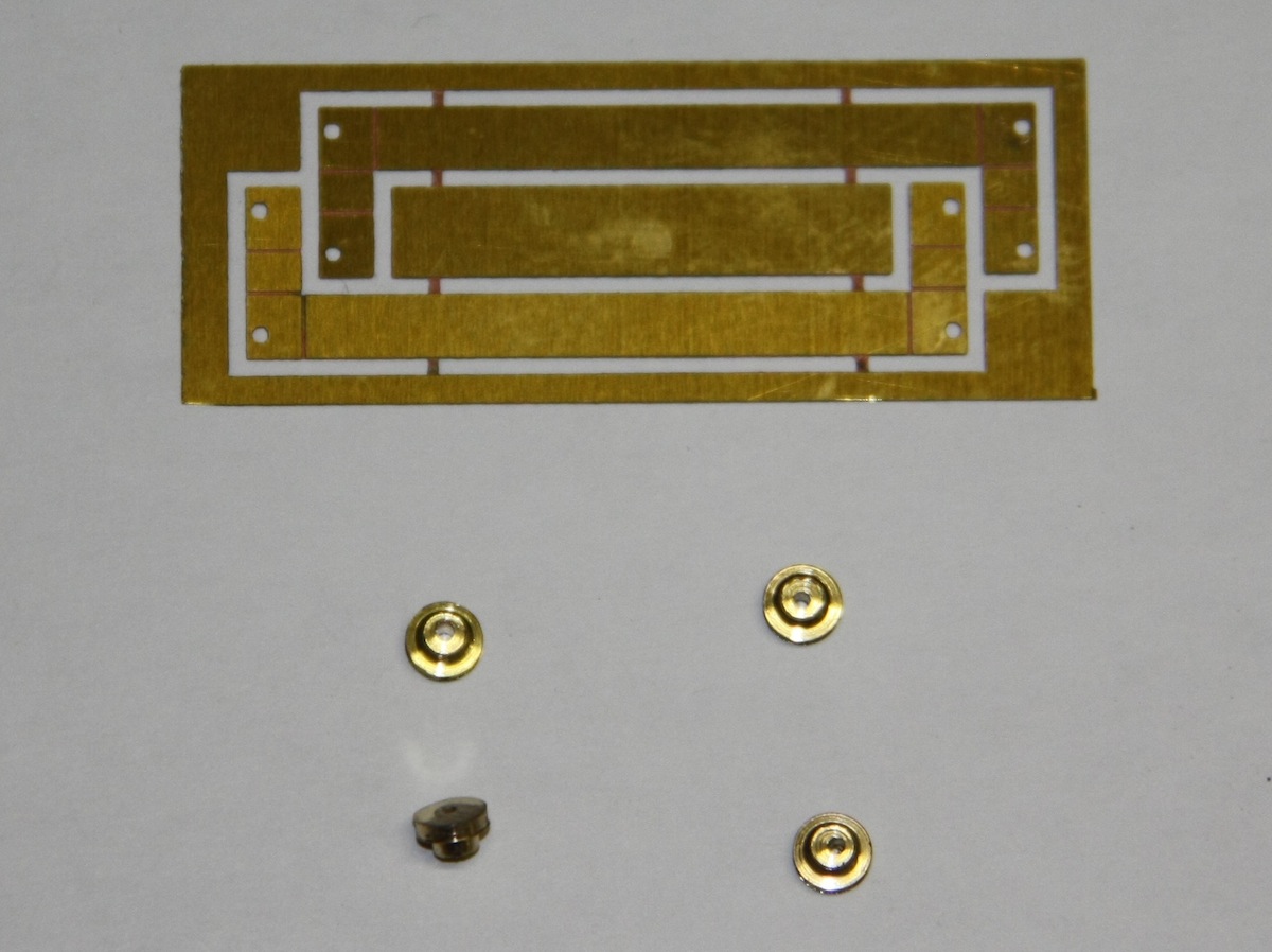

Der Lieferumfang des Fahrwerkbausatzes: Sockel, gedrehte Räder, Positionierungshilfe

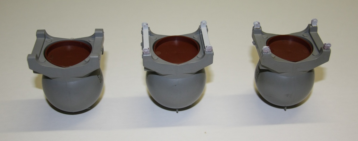

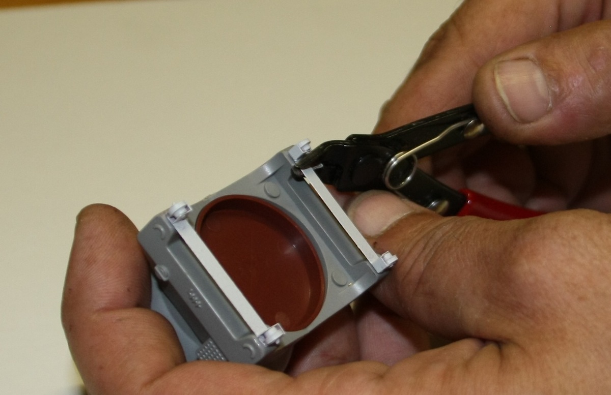

Mit diesen Teilen kann jeder Kunststoff-Behälter einfach mit einem Rollen-Fahrwerk versehen werden. Dazu werden die beiden Messingstreifen aus der Ätzplatte gelöst und nach Anleitung gefaltet. Die vier Rollen werden mit einem Stück Messingdraht in die fertigen Halter eingesetzt, und schon kann das neue Fahrwerk unter den Behälter montiert werden. Beim offenen Behälter ist damit alles geschafft, beim Kugelbehälter werden nun noch die Verbindungsstege, die hier nur zur Justage dienen, abgetrennt:
Nach Montage werden beim Kugelbehälter die Verbindungsstege abetrennt
Nach Montage werden beim Kugelbehälter die Verbindungsstege abgetrennt

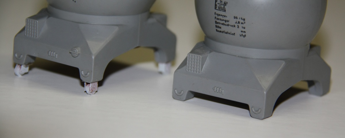

Hier der Unterschied zwischen dem originalen Kugelbehälter (rechts) und dem Kugelbehälter mit neuem Fahrwerk (links):
Links mit, rechts ohne Fahrwerk
Links mit, rechts ohne Fahrwerk (nun nur noch die angedeuteten Schlaufen durch Messingdraht ersetzen und der Behälter kann auf dem BTmms 58 arretiert werden)
