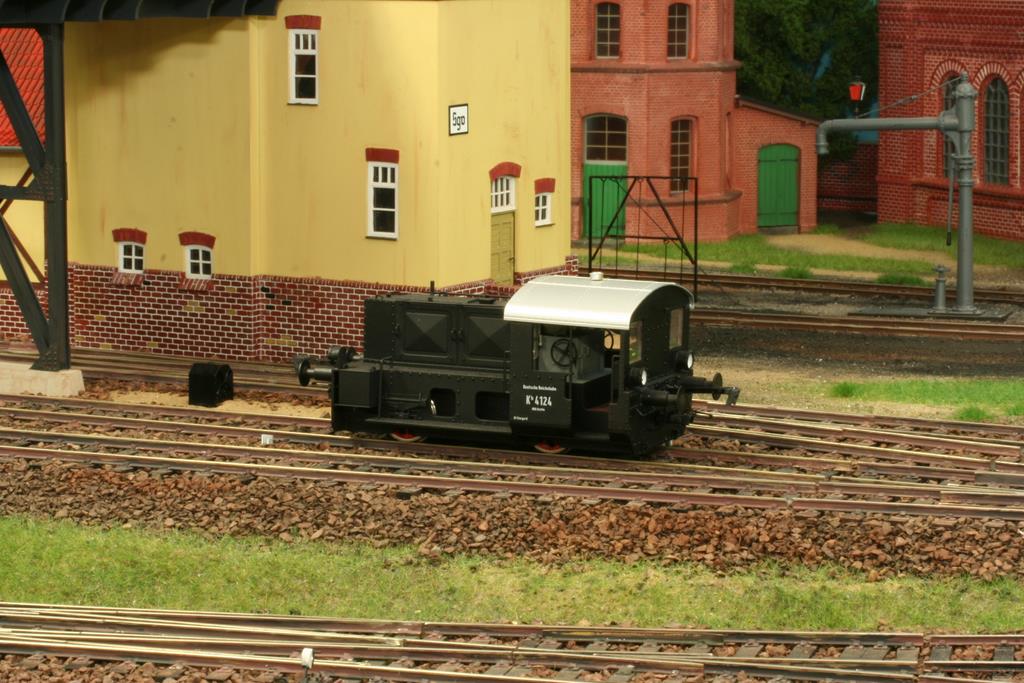

    Lok in der Seitenansicht mit der neuen Rangierkupplung in Ruhelage.

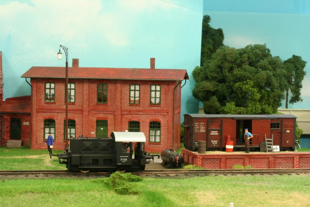

Rangieren in Epoche 2

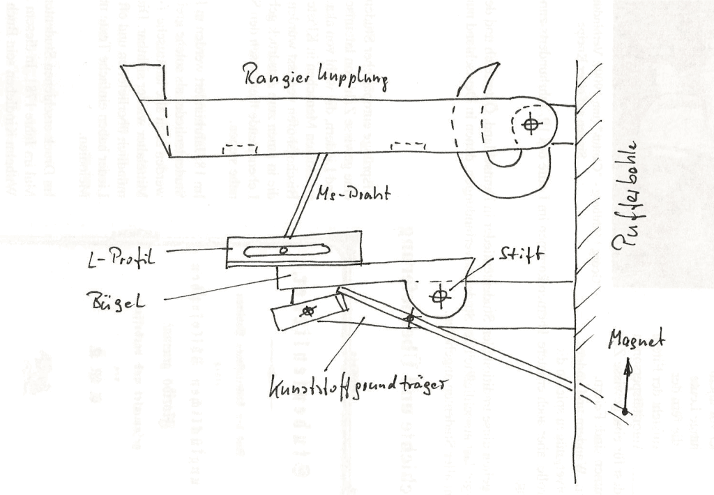

So wird die Kupplung an der Lenz Köf umgebaut

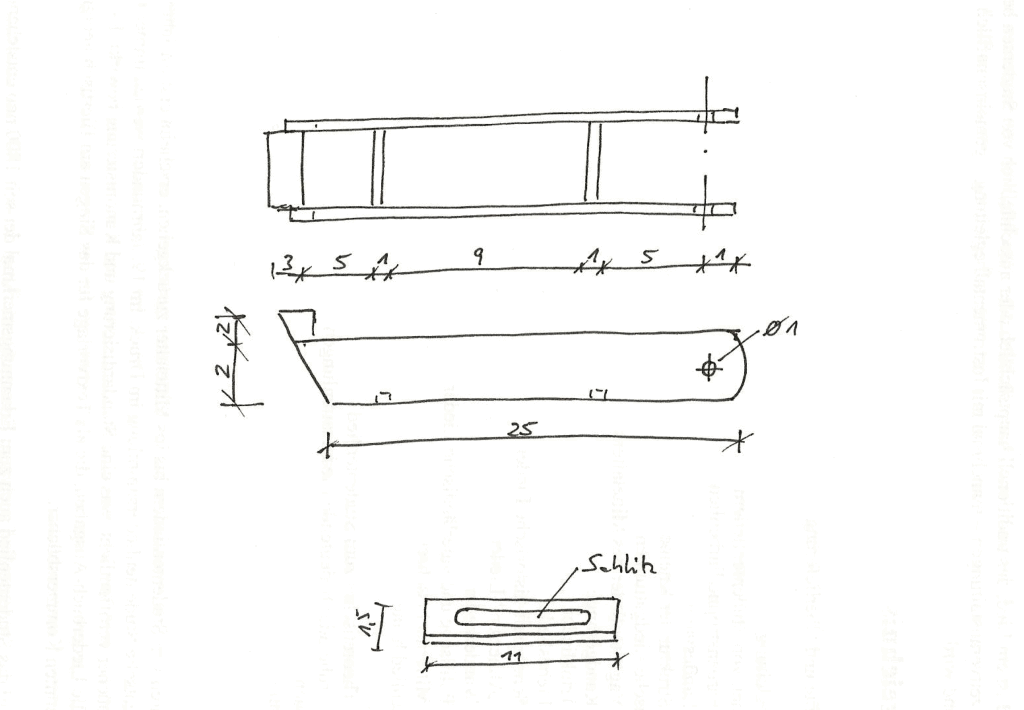

Bauzeichnung für den neuen Kuppelhaken, der an die Originalkupplung passt.
Als erstes ziehen wir die Stifte, damit die Fallkupplung und der darunter liegende Bügel aus dem Kunststoffgrundträger entfernt werden kann. Der Kunststoffträger und der Bügel werden entsprechend der Zeichnung gekürzt. Aus einem L- Profil entsteht eine Führungsschiene mit einem Kulissenschlitz, die auf den Bügel gelötet wird. Aus Messingstreifen wird die neue Rangierkupplung gefertigt und am Zughaken mittels eines Stiftes locker befestigt. D.h., die Rangierkupplung muß durch ihr Eigengewicht nach unten fallen. In etwa der Mitte der Rangierkupplung wird ein 0,5mm Ms Draht gelötet, der nach ca. 5mm rechtwinklig in den Kulissenschlitz führt. In der Ruhestellung sollte die Kupplung etwa 5° geneigt sein. Durch die schräge Auflauflippe wird die Kupplung beim Kuppeln leicht angehoben und fällt durch das Eigengewicht in den Zughaken. Durch betätigen der F3 Taste am Fahrregler sollte sich die Rangierkupplung heben und die Zugtrennung eingeleitet. Durch Formen des Messingdrahtes kann die Höhe der Kupplung eingestellt werden. Wenn alles funktioniert, kann mit der farblichen Behandlung begonnen werden und der Spaß beginnen. Nein, ich meine nicht das Rangiergeschäft, sondern das erneute Justieren der Kupplung. Aber dann geht es los.

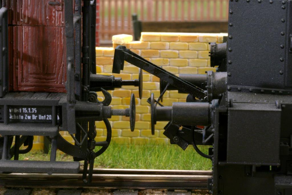

Die vorne angeschrägte Rangierkupplung schiebt sich auf den Kuppelhaken

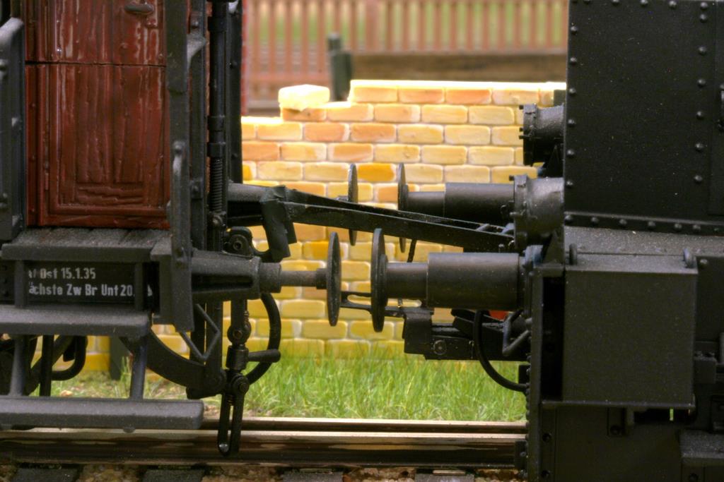

Die Rangierkupplung ist hinter dem Haken eingerastet. Nun kann der Bierwagen gezogen und geschoben werden.

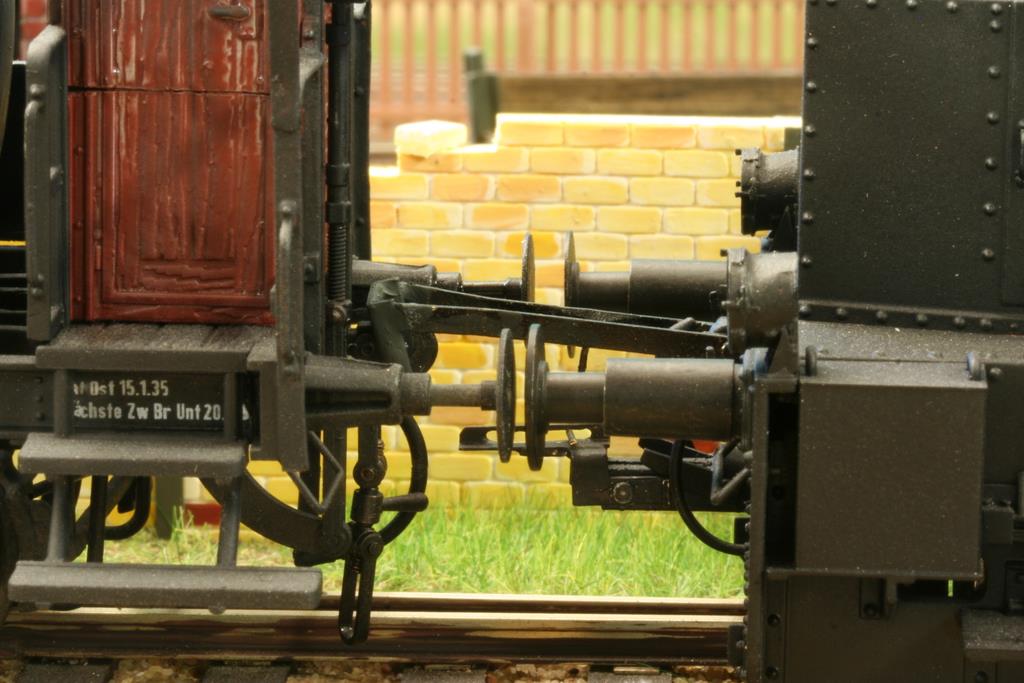

Das Entkuppeln erfolgt wie gewohnt mit F3.
Ach so, noch ein paar Worte zu eventuell auftretenden Problemen. Die Kupplung funktioniert bei großen Radien, und weitgehend sauber verlegten Gleisen. Das Kuppeln in der Kurve ist nur bedingt möglich. Auch sind die Köpfe der Kupplungshaken der unterschiedlichen Hersteller ggf. zu erweitern. Die Höhe der Kupplungen sollte identisch sein, da sonst die Rangierkupplung nicht aus dem Haken kommt. Wer ausschließlich mit Lenz- Wagen fährt hat keine Probleme. Hier stimmt alles.

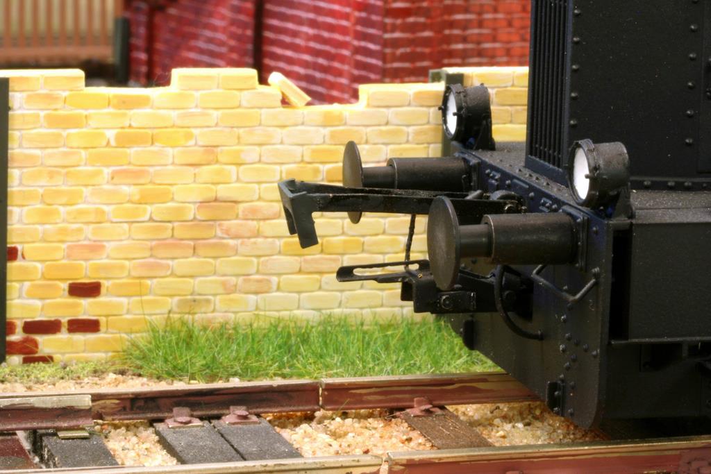

Die umlackierte Köf mit der neuen Kupplung
Bei dieser Gelegenheit habe ich mein Fahrzeug gleich komplett umgebaut, schwarz lackiert und als Kb ( Kleinlok mit Benzolantrieb ) beschriftet.
