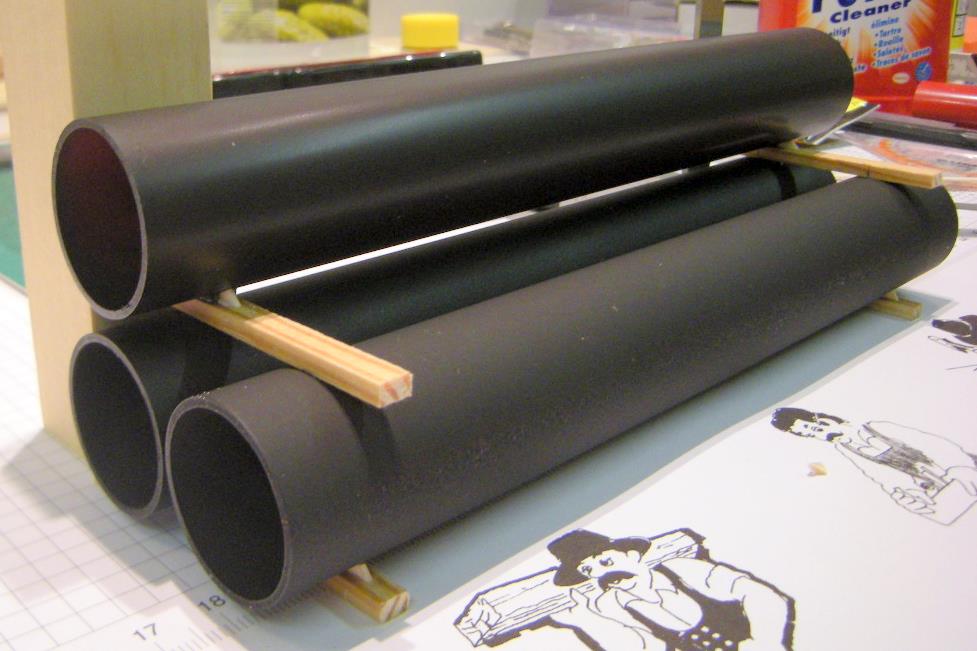

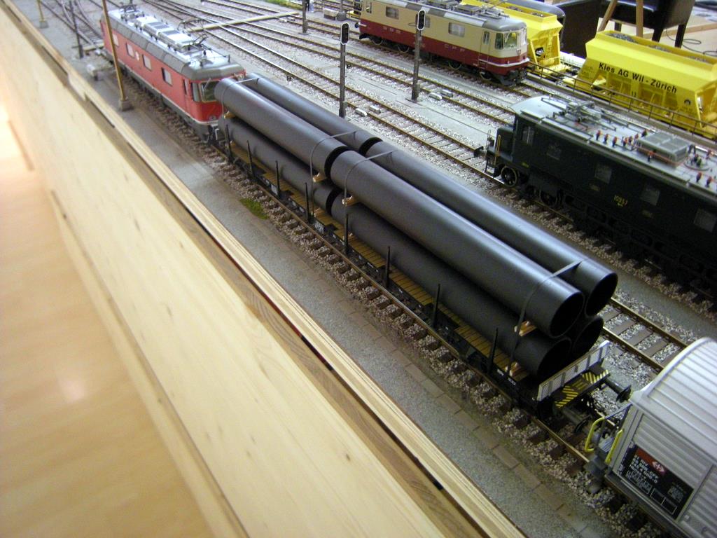

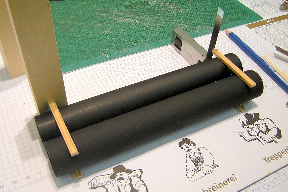

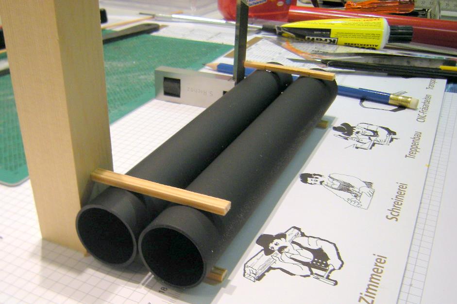

Ich habe heute an einem ruhigen Sonntag für die Beladung diverser Rungenwagen (4-achsiger Rivarossi, 2-achsiger Lenz, 2-achsiger Darstead) eine Röhrenladung aus roten Raketen-Abschuss-Rohren gebastelt. Am ersten August ist Nationalfeiertag, da gibt es immer Feuerwerk. Die Rohre mit Durchmesser 28 mm wurden zuerst beim Kollegen Schreiner auf 200 mm abgelängt. Anschließend wurden diese mit Tamiya Spray “mattschwarz” gespritzt.

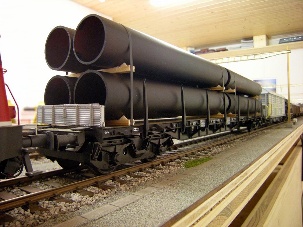

Vierkant-Hölzer 3 x 5 mm wurden auf 58 mm Länge zugeschnitten. Auf den Bildern sieht man, wo sie hingehören. Danach wird die Sache winklig zusammengeklebt. Die Holzkeile habe ich mit dem Cutter-Messer aus Balsaholz ausgeschnitten und mit etwas Holzleim unter die Röhren geschoben. Zum Schluss wurde das Ganze mit der schon bekannten „Isolierband-in-Streifen-schneiden-Methode“ noch zu Stapeln gebunden, Und schon gibt’s wieder mit relativ wenig Aufwand mehr Abwechslung und einen neuen Hingucker in meinem Güterzug.

Hallo Simi! Hallo Peter!
Gefällt mir gut. Ich habe auch gerade die Röhren für meinen Rungenwagenzug geschnitten. Dafür verwende ich runde Kabelkanäle aus grauem Kunststoff. Sie werden dann natürlich noch schwarz gespritzt. Sie waren recht günstig – aber deine Rohre sehen super aus und sind preislich wohl unschlagbar . . .
Viele Grüße!
Moritz
