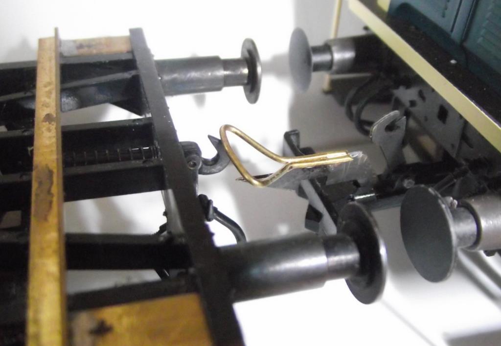

Moog Kupplungshaken mit aufgelötetem Kupplungsauge für Originalkupplung
An einem Lenz-Kupplungshaken (Messinghaken mit Auge von nullmobau) habe ich den ersten Kupplungszacken entfernt (stößt sonst an die Pufferbohle des anzuhängenden Wagens) und oben am Haken einen Bügel aus Messingdraht angelötet. Das Justieren war etwas schwierig, aber jetzt kann ich meine OSM- Wagen mit Originalkupplung an meiner 211 automatisch ankuppeln.

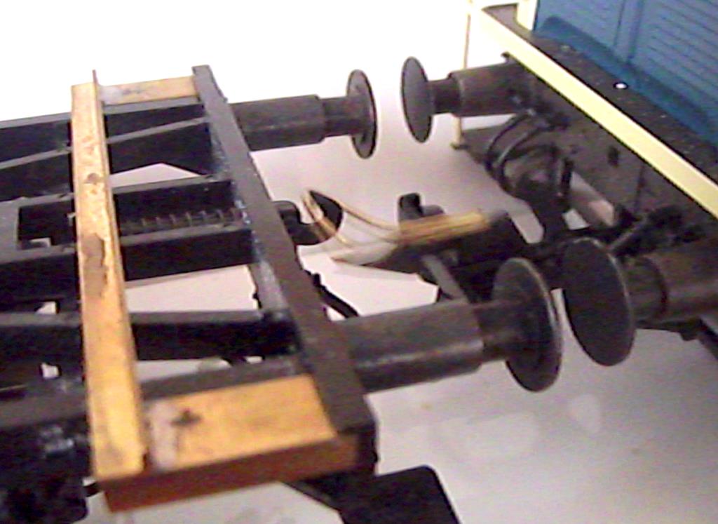

Ankuppeln durch gefühlvolles Heranfahren

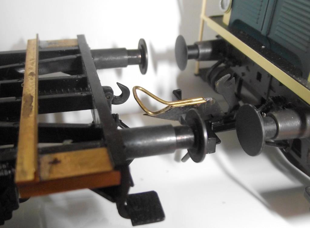

Der Wagen ist angekuppelt
Auch das automatische Abkuppeln ist mit etwas Gefühl (Kupplung entlasten) möglich.
Wagen mit Originalkupplung, bei denen der Haken nicht in passender Höhe sitzt, können mit Kupplungspinzette an das Kupplungsauge des Moog-Hakens angekuppelt werden. Dann jedoch klappt das automatische Entkuppeln natürlich nicht.

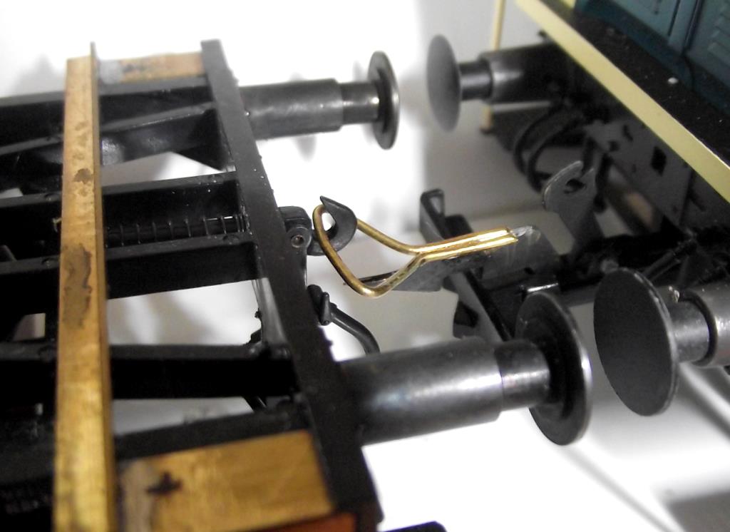

Das Abkuppeln geht wie gewohnt

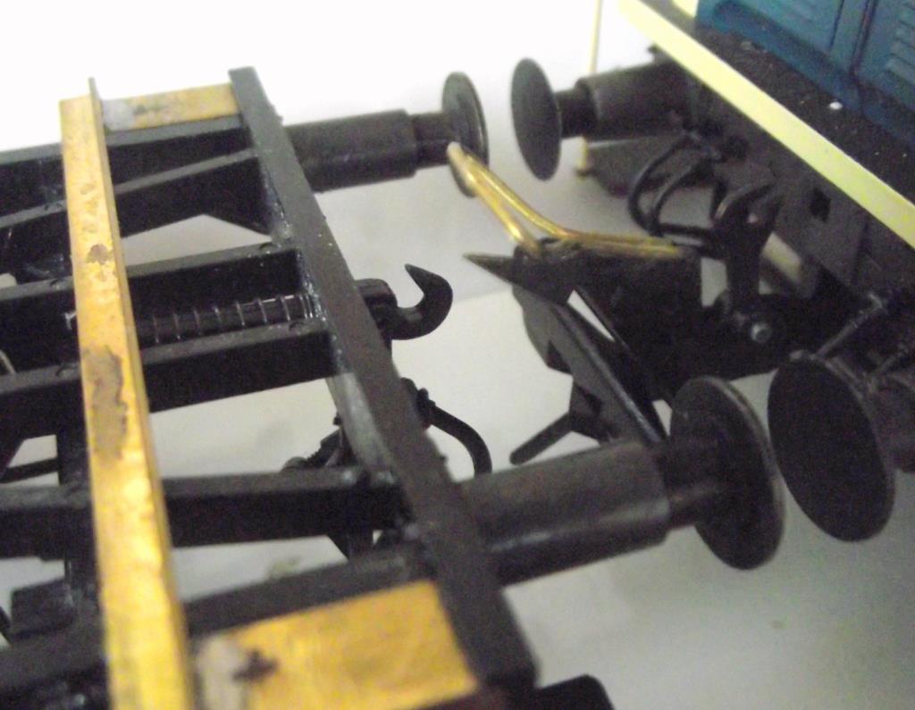

Die abgekuppelte Lok kann wegfahren
Wenn man die Lenz-Lokomotiven so programmieren würde, dass sich beim Entkuppeln beide Haken (also vorn und hinten) gleichzeitig heben, könnte man den Bügel in geringem Umfang mit etwas Spiel ausstatten und mit angehobenem Bügel an die Originalkupplung heranfahren. So würde die Kombi-Kupplung auch bei ungleichmäßiger Gleislage sicher halten, was jetzt noch nicht befriedigend geht.
Ob so etwas möglich wäre?
