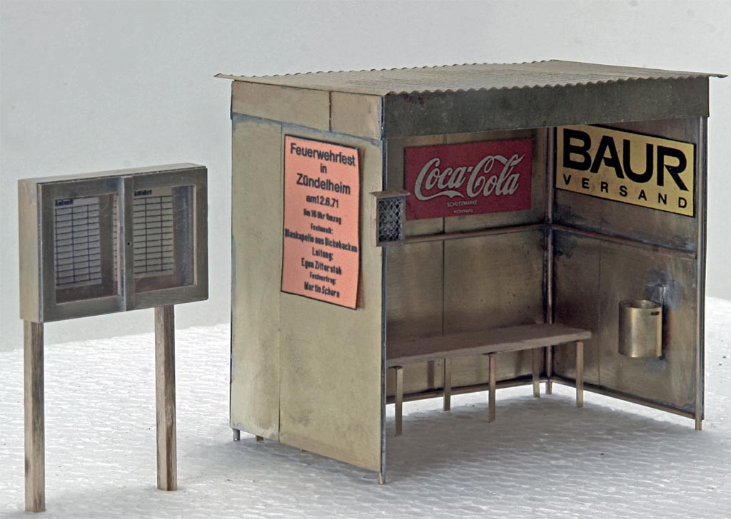

Das Vorbild dieser kleinen Bastelarbeit steht in Neheim-Hüsten und dämmert seinem Abriss entgegen. Es handelt sich um eine schlichte Stahlrohrkonstruktion, die dem Schutz des Wiegebalkens einer Gleiswaage diente. Das hier vorgestellte Modell hat das Konstruktionsprinzip (soweit man davon sprechen kann) übernommen, ist aber universeller als Haltepunkt, Bushaltestelle oder Überdachung einer kleinen Tankanlage einsetzbar.
Der fertiggestellte Unterstand

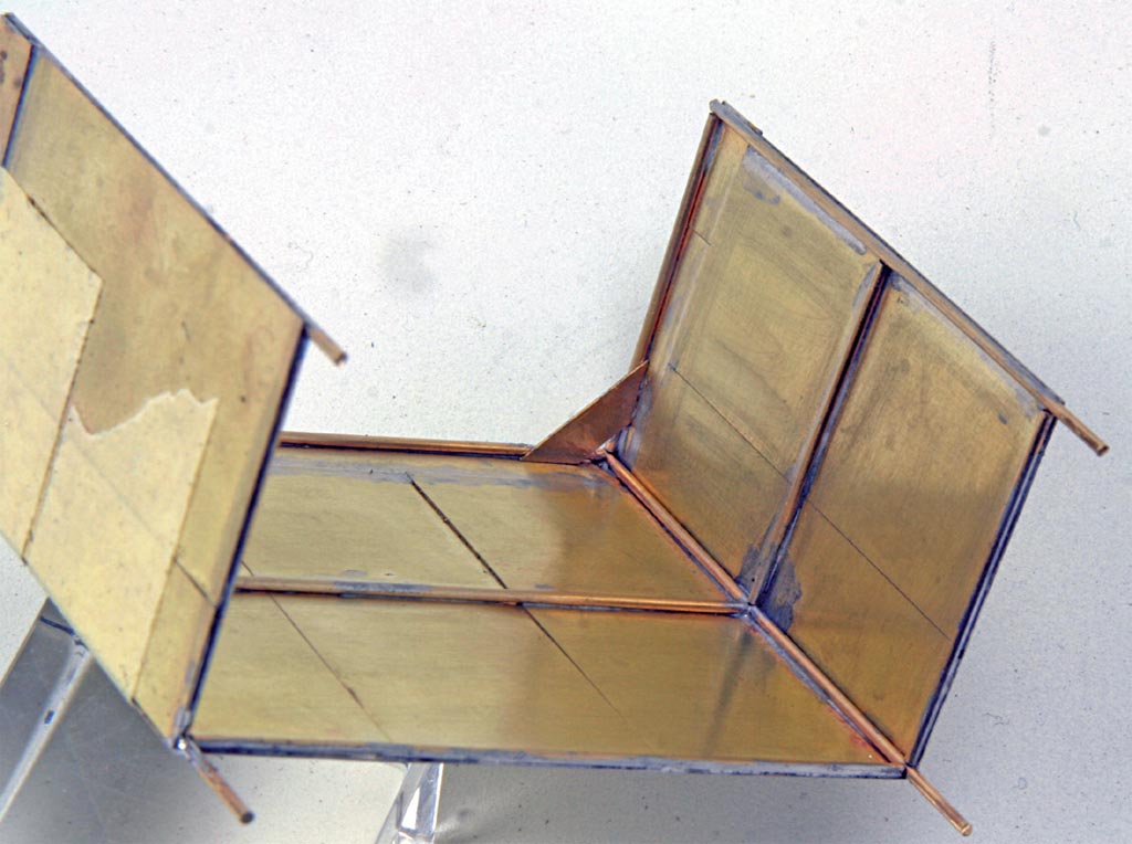

Die 0,15mm starken Ms-Bleche, die 1mm Drähte und das Wellblechdach sind einbaufertig gefräst (Bleche) und zugesägt (Drähte, Wellblechdach), so dass einem zügigen Zusammenbau nichts im Wege steht. Wie man sieht, ist das Modell von so zeitloser Hässlichkeit, dass es schon wieder schön ist. Die Rückseite des Schaukastens ist abnehmbar. Fahrplanfreaks können so problemlos zwischen Sommer- und Winterfahrplan wechseln.

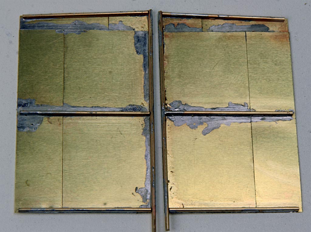

Die Seitenwände werden mit der Rohrkonstruktion verlötet

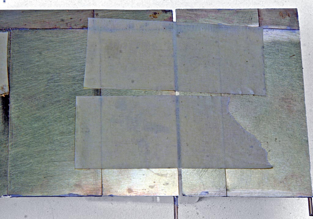

Rück- und Seitenwand werden mit Krepppapier verbunden, rechtwinklig gebogen und verlötet.

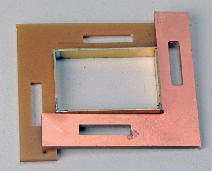

Eckwinkel verstärken die Konstruktion und dienen als Klebefächen für das Dach, falls man es nicht anlöten möchte.
Blick von unten auf die Seiten und Rückwand mit den Dachwinkeln

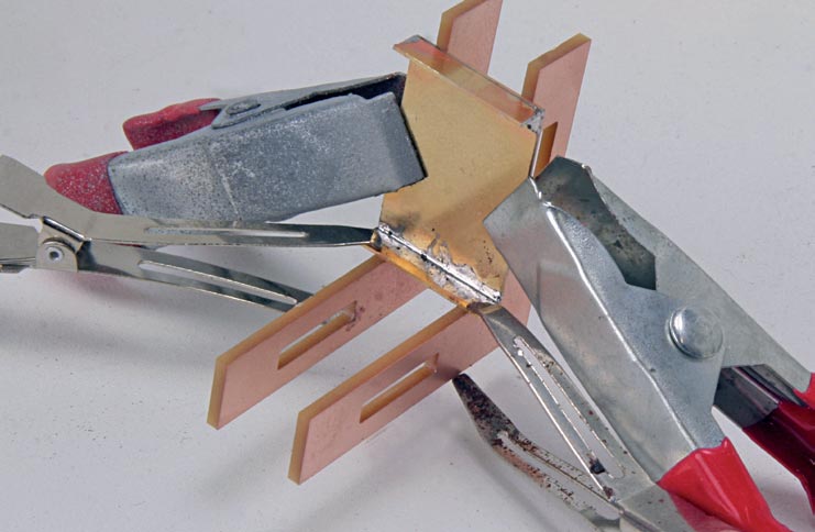

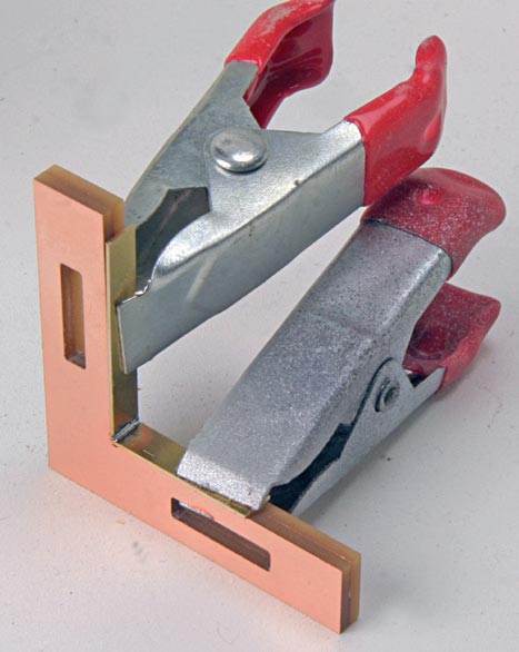

Der Schaukasten wird mit Hilfe der Lötwinkel zusammen gelötet.
Die Lötwinkel sorgen für den rechten Winkel
Ein klein bisschen fummelig ist es schon...
Ein klein bisschen fummelig ist es schon…

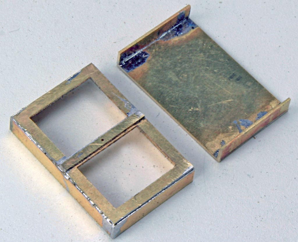

Kästen und Rückteil
Kästen und Rückteil

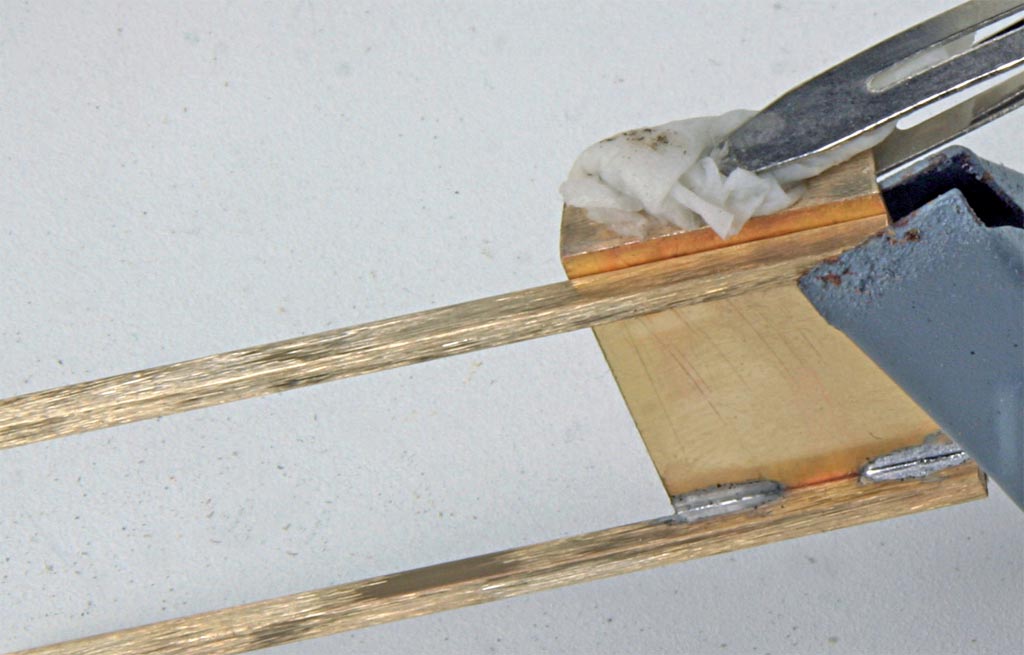

Nasses Papier schützt die Rückwand beim Anlöten der Pfosten vor dem Auseinanderfallen.

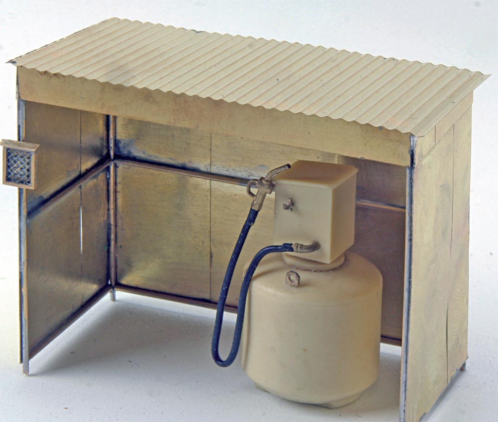

Der Unterstand kann auch als Regenschutz für eine Tankstelle dienen
