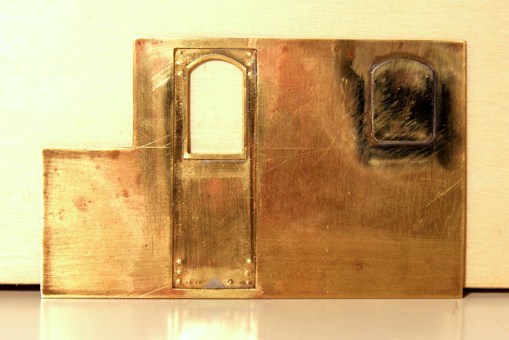

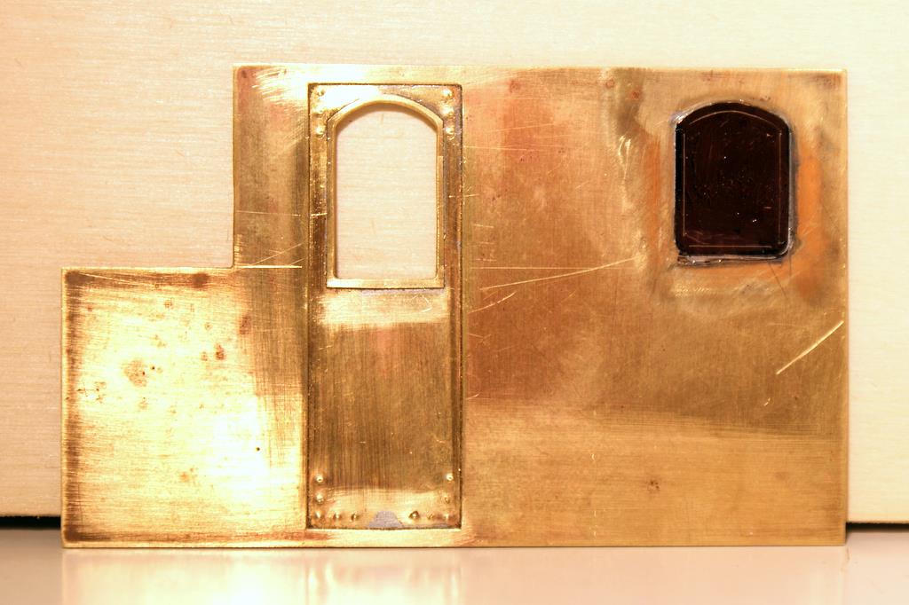

Nicht jeder ist in der Lage oder Willens, zu Hause Messing zu ätzen. Zur Herstellung dünner Fensterrahmen für Loks, Wagen, (eventuell auch Gebäude), wird das Fenster in ganzer Größe aus 0,2 mm Blech ausgeschnitten und an der richtigen Stelle auf die Wand gelötet. Darauf achten, dass die Ränder rundum gut verlötet sind.
Rechts das mit solidem Blech aufgedoppelte Fenster, links das fertige Ergebnis.
Jetzt erst mit einem Zirkel den Rand anreißen, anschließend die Fensteröffnung aussägen und auf Maß feilen. Durch das bereits aufgelötete Blech kann man selbst dünne Fensterrahmen erstellen, ohne dass die dünnen Stege sich beim Feilen verbiegen – sie sind ja schließlich mit dem soliden Untergrund verbunden.
Rechts das schwarz hinterlegte und angerissene Fenster, links ein fertiges Exemplar.
Auf den Bildern sieht man auf der rechten Seite das aufgelötete Blech, und das linke Fenster ist bereits auf Maß gefeilt. Die Rahmenbreite beträgt hier 0,6 mm.

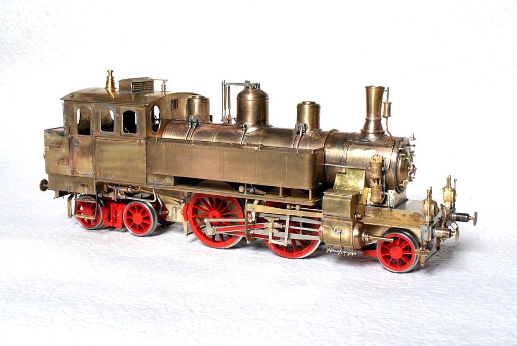

Auch ohne High Tech kann man nach alter Väter Sitte Modellbau betreiben, es braucht vergleichsweise wenig Werkzeug, und man erhält gratis eine Menge Bastelspaß.
Am Ende kommt dann auch eine fertige Lok dabei heraus…
Außer den Vor- und Nachlaufrädern, Pumpe, Lampen  und Motor ist das Modell der BR 73 komplett selbst gebaut. Bauzeit waren nur 6 Monate. Der Antrieb erfolgt durch einen Glockenanker – Getriebemotor. Durch die Achsanordnung hat die Lok eine “unmögliche” Gewichtsverteilung, die die Abstimmung der Abfederung schon schwierig werden ließ, schliesslich beträgt das Gesamtgewicht der Lok 1,4 kg.
Und so entsteht eine nette Besonderheit: die verschiebbaren Seitenfenster braucht es einfach, damit das Personal sich weit aus dem Fenster lehnen kann…
