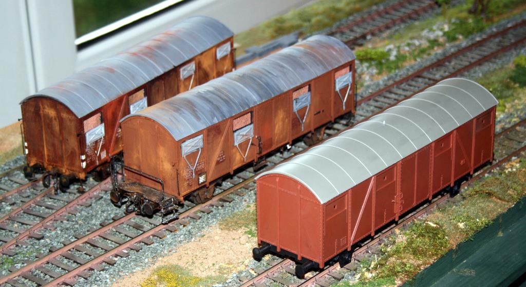

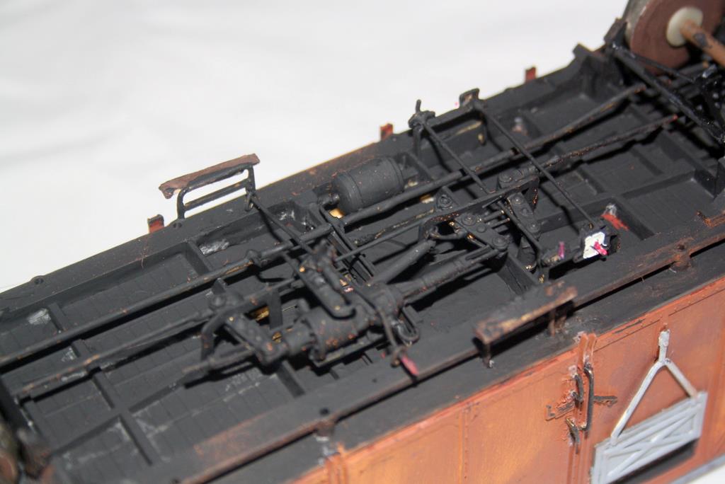

Der erste Teil des Umbaues eines Glmms 50 von Raimo zu einem neuen gesuperten Glm(e,h)s 50 hat gut geklappt. Jetzt geht es weiter mit den Verfeinerungen.

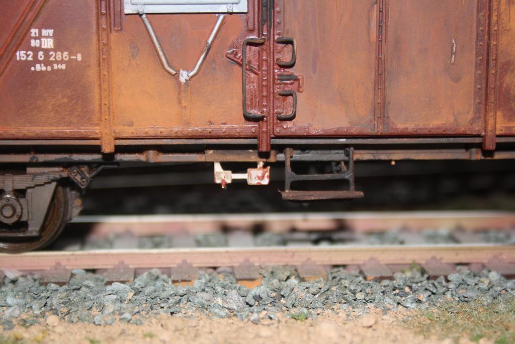

Nach soviel „Mut“ und einem für meinen Geschmack akzeptablen Ergebnis – schließlich sollen die Wagen auf Ausstellungen gefahren und nicht in die Vitrine verbannt werden – sollte der nächste Wagen eine Moog´sche Handbremsbühne erhalten.

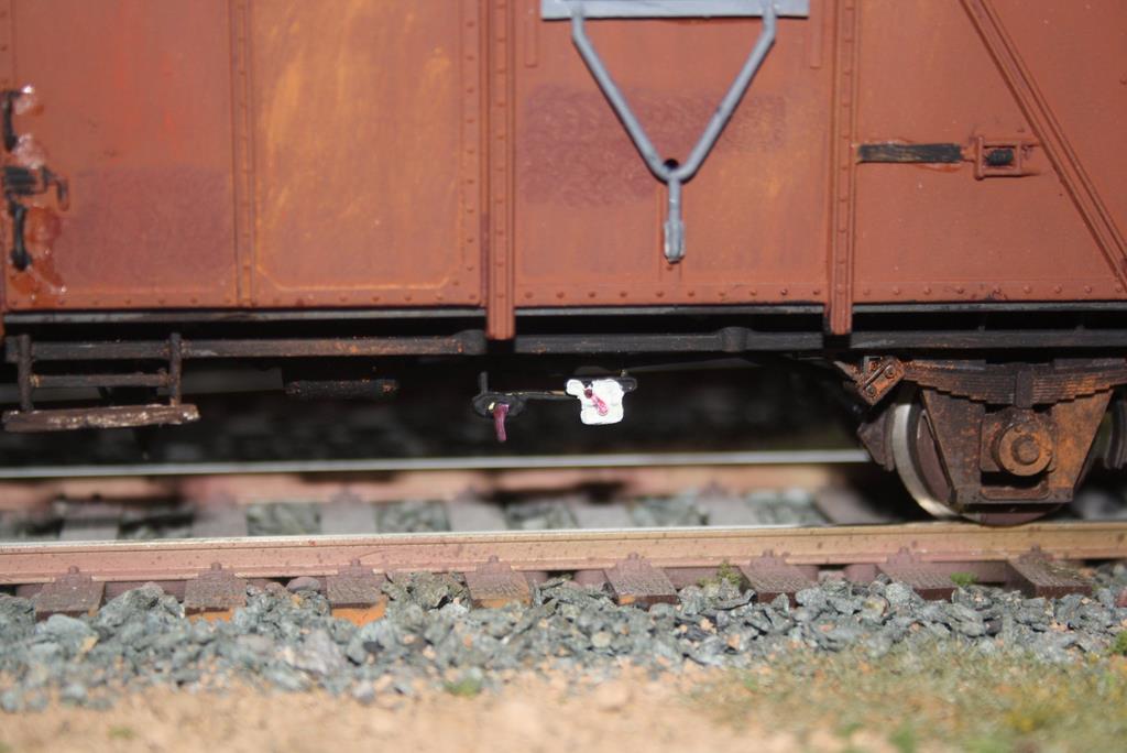

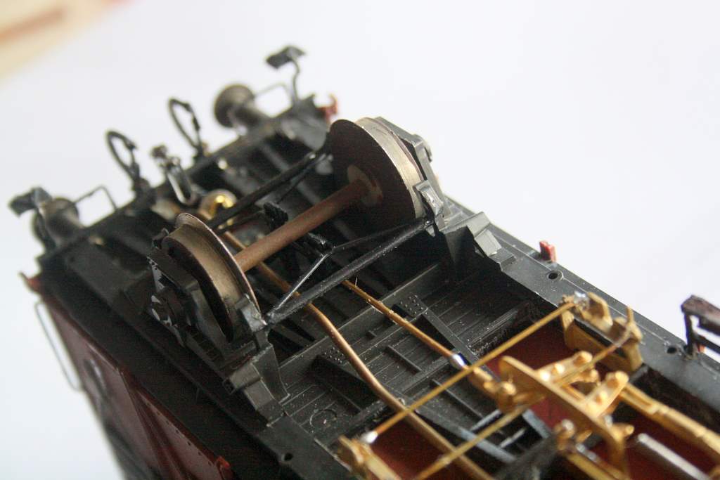

Die Lötarbeiten waren nicht eben mal so schnell erledigt, schließlich sollte auch alles im Lot sein! Der Umbau entspricht dem des ersten Wagen, lediglich bei der Bremsanlage habe ich mich etwas im Detail „ausgetobt“. Die Umlenkungen und Bremsdreiecke sind diesmal aus dem Sortiment Schnellenkamp, lediglich auf die Fangeisen habe ich noch verzichtet – solide verklebt sollte alles bestens halten. Allerdings habe ich ebd auch einen Bremslastwechsel geordert; eigentlich hatte ich ein gespiegeltes Paar erwartet, aber bei zwei gleichen war es mir absolut nicht möglich diesen spiegelbildlich einzubauen.
Die Stellstangen sind parallel nicht hinzubekommen – aber vielleicht muss das so sein und ich weiß es nur noch nicht. Da war ich bei o.g. Wagen von denen des ersten Wagens wohl verwöhnt.
Bin generell aber um jegliche Information und Berichtigung dankbar!

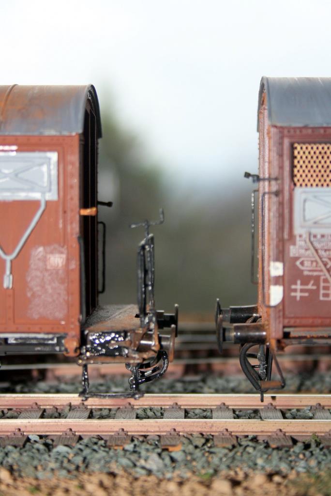

Mehr Luft ins Innere!
Die sechs Lüfterklappen des Ursprungsmodells wurden entfernt und unterschiedlich hoch angebracht. Dazu muss der Klappenausschnitt im Wagenkorpus ausgefeilt werden. Innen wird auch noch ein feines Gitter montiert.
Ich hoffe damit als Newcomer anderen Gleichgesinnten die Scheu vor einem Umbau genommen zu haben. Spaß machts allemal – das Recherchieren wie das Bauen. Eine erste Erfahrung steht schon fest – verschiedene Bremsenbauteile müssen schon vor dem Einbau lackiert werden.
Auch wenn ich mich jetzt schon auf die vielen neuen Lenzmodelle freue, es wird nicht der letzte Umbau sein.
Ziel ist es, Erfahrung für einen kompletten Neubau zu sammeln.

ich finde es auch schön, wenn jemand loslegt und einfach mal Sachen baut. Finde auch das Ergsbnis ganz gut. Schade find ich, dass die KLappen etwas “grob” angemalt sind, und die Wand auch silberne Farbe abbekommen hat. Auch die Bremse kann man mit dem weichen Pinsel und Gedult bestimmt ganz schwarz machen. Und wenn man das Kupferfarbene innengitter schwarz anmald oder mit Brünierung schwarz macht, könnte das auch noch einen kleinen Kick geben. Bitte bnicht al sGemecker auffassen, ich finds gut, dass jemand das überhaupt macht, und für ein Erstlingswerk echt gut, aber mann könnte noch einen draufsetzen. Weiter so und LG, Erik

ich verstehs als Anregung. Die Lüfterklappen sind mir durch die “Lappen gegangen” ebenso wie beim ersten Bild der schief stehende Puffer.
Ich denk das ist bei der Euphorie über den Baufortschritt untergegangen.
Jedenfalls vielen Dank für den Zuspruch und den Ansporn
