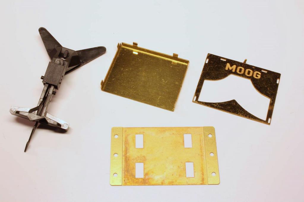

Schon seit langem bietet die Firma MOOG eine Lenz-Kupplung mit Kulissenführung zum Nachrüsten an. Sie ermöglicht es, auch ältere Fahrzeuge mit einer Kulissenkupplung auszustatten.
Baubedingt sind die Kupplungen nur zum Kleben gedacht. Der Grund liegt darin, dass auf diese Weise Unebenheiten am Modell durch den Kleber ausgeglichen werden können. Versuche mit am Grundkörper angeätzten Laschen führten beim Verschrauben dazu, dass sich die Kulissenkupplung verzog und die Lenz Kupplung blockierte.
MOOG Kupplung mit Bodenplatte und Schraubenlöchern.
Bedauerlicherweise kann man aber bei der Befestigung durch Verkleben die Höhe der Kurzkupplungskulisse nicht mehr justieren. Nun wird eine Kupplung wie Typ 2 mit zusätzlich anlötbarer Bodenplatte mit Schraubenlöchern angeboten.
Durch die neue, mit Schraublöchern versehene Kurzkupplungskulisse hat man die Möglichkeit, diese unter die umgebauten Fahrzeuge zu schrauben. Das macht natürlich nur bei geschlossenen Wagen und offenen Wagen mit einer festen Beladung Sinn, oder auch bei Messingwagen, wenn man die Kupplungskulisse vielleicht nicht verlöten möchte.
  • Kulissenkupplung mit Bodenplatte fertig gelötet: Artikel Nr. 4057 für 8,50 €
  • Kulissenkupplung mit Bodenplatte als Bausatz: Artikel Nr. 4058 für 8,- €
Als Schrauben können z.B. die von Fleischmann, Artikel Nr. 6410 verwendet werden.
Bausatzteile (Nr.4058) der neuen Kulissenkupplung

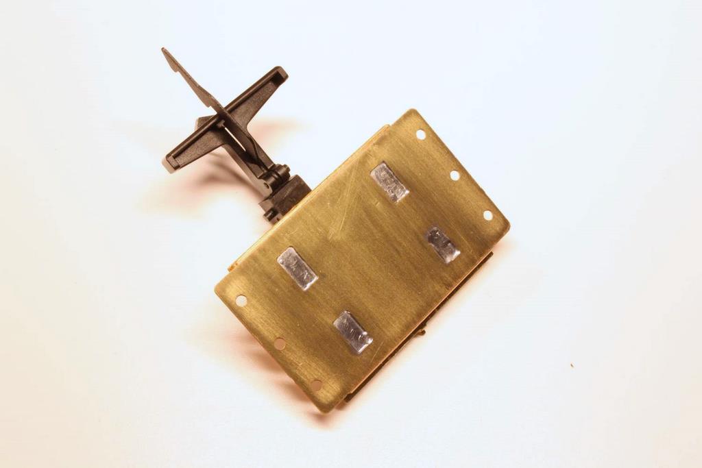

Fertig gelötete Kulissenkupplung (Nr.4057), die nur noch untergeschraubt werden muss.
Mein Fazit:
Hier hat Herr Moog seine ohnehin schon guten Kulissenkupplungen mit dieser Möglichkeit weiter verbessert. Der Mehrpreis gegenüber der normalen Typ 2 Kupplung lohnt sich meiner Meinung nach schon.
