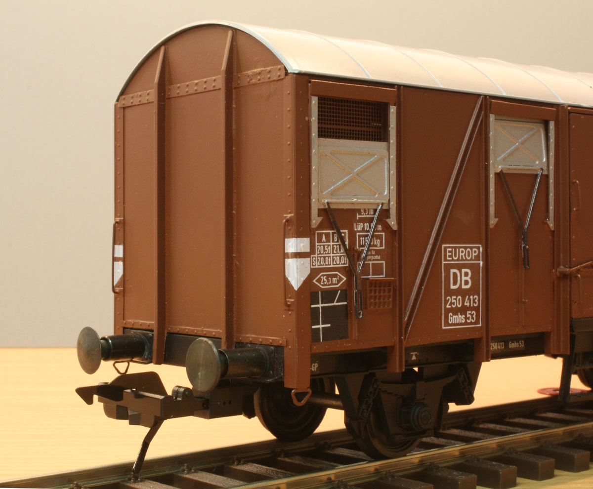

Man erkennt ihn nicht wieder: Lima-G-Wagen nach dem Umbau

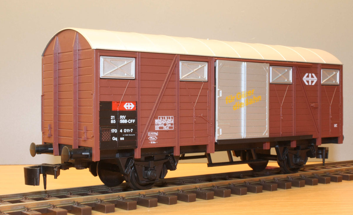

In den 70er Jahren waren die Firmen Lima und Rivarossi sehr aktiv im Spur-0-Markt und hatten ein kleines Sortiment im Programm. Der Spenderwagen für den Umbau stammt von Lima:
Der Ursprungswagen von Lima in der letzten Lackierungsvariante

Leider hat Lima sich eine Bauform gesucht, welche in Deutschland bei der DB nicht sehr oft beschafft wurde: UIC-Standard-Wagen Typ B mit Holzverbretterung. Die DB beschaffte nur in den Jahren 1953 und 1954 Bauserien mit Holzbrettern, aber schon in 1954 wurden alle Wagen (inklusive der Folgebauarten) mit neu entwickelten, kunstharzverdichteten Sperrholzplattenwänden abgeliefert, die eine glatte Oberfläche hatten. Wagen dieses Aussehens lösten bei der DB bis Mitte der 70er Jahre die Vorkriegs-G-Wagen ab.
Vom Vorbild zum Modell
Wie schon erwähnt, ist es aus deutscher Sicht schade, dass Lima die Holzverbretterung nachgebildet hat. In Italien, Frankreich und der Schweiz war diese Bauform deutlich häufiger vertreten als bei der DB. Was liegt also näher, an diesem Umstand etwas zu ändern? Weiter hat Lima bei der Konstruktion auf die Fertigungskosten geachtet und eine Befestigungsmethode für das Dach gewählt, welche gleichzeitig das farbliche Absetzen der Ladeklappen ermöglicht und die Befestigung des Daches erleichtert. Die Folge sind nicht gerade sehr schöne Klappen, die zu tief in den Seitenwänden liegen und nicht sehr vorbildgerecht wirken.

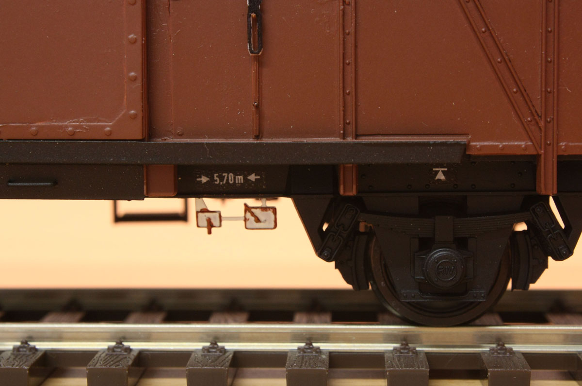

Nach Demontage des Wagens wird das Gehäuse genommen und alles bis auf die Seiten-, Stirn- und Eckrungen („Profile“) abgefeilt oder geschabt. Dann werden nach Anleitung die Klappen montiert und die einzelnen Deckbleche auf das Gehäuse geklebt. Ein paar Details am Fahrwerk, neue Bleche auf die Tür und dann kann schon die Spritzpistole angeworfen werden. Ich habe auch die Plastik-Pufferbohle mit Hilfe weiterer Moog-Umbausätze durch solche aus Messing mit  Lenz-Kupplung ersetzt. Dort sind auch neue Federpuffer enthalten.
Auch diese neuen Bremsumstellhebel gehören zum Umbausatz:
Bremsumstellhebel gehören zum Umbausatz dazu

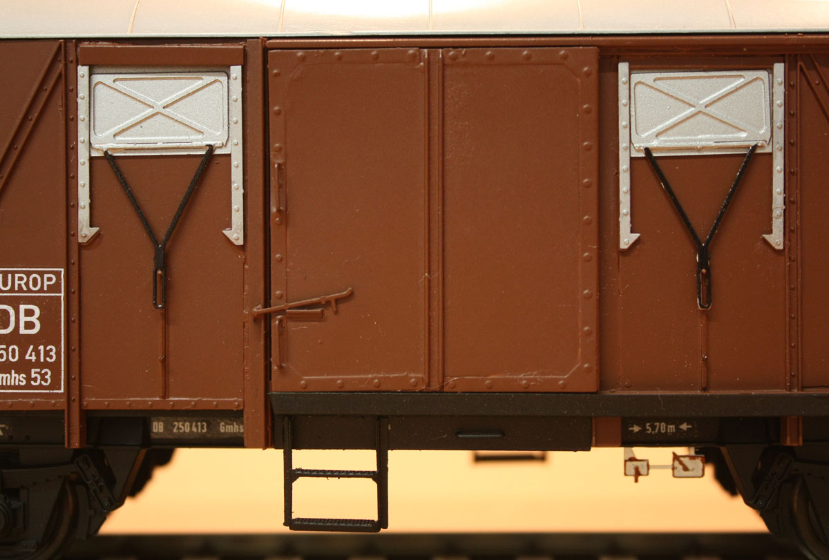

Die Ladeklappen lassen sich auch nach Montage noch öffnen (sofern man beim Lackieren vorsichtig war und diese nicht mit Farbe verklebt sind) Hinter den Klappen sind vorbildgerecht zwei verschiedene Blenden: Lochraster und waagerechte Lamellen.
Bewegliche Ladeklappen!
Auch die Tür wird umgebaut
Die umgebaute Tür mitsamt neuer Trittstufe unter der Tür.

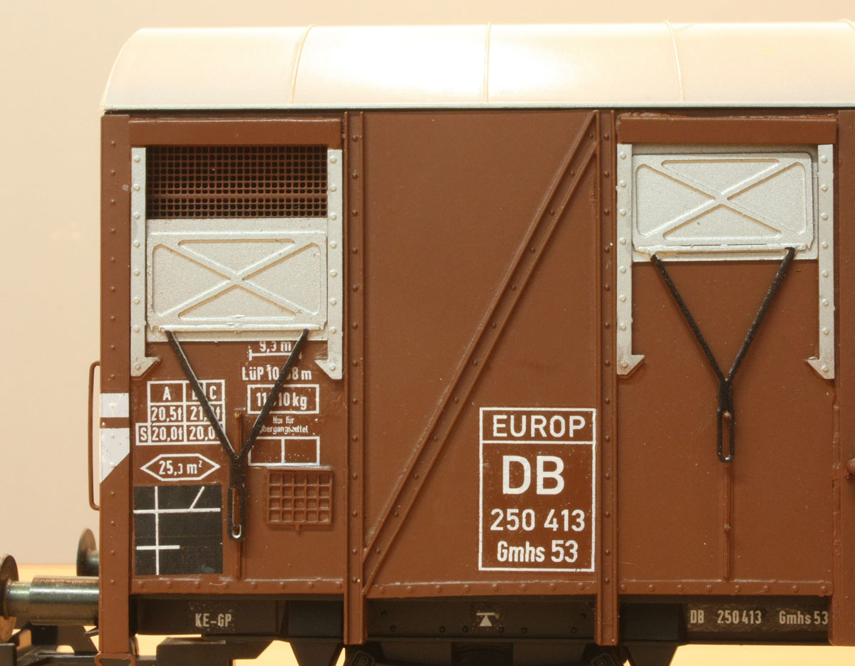

Auch die Stirnwand sieht nach dem Umbau anders, eben „typisch“, aus:
Ein für die Epochen III und IV der DB typischer Anblick

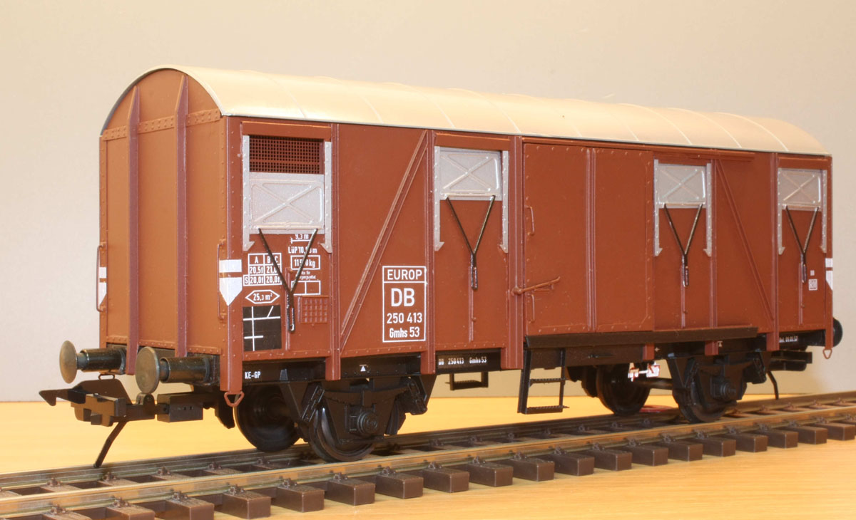

Und so sieht der fertig umgebaute Wagen im Vergleich zum Ursprungsmodell aus:
Aus alt mach neu: aus Lima wird Moog
