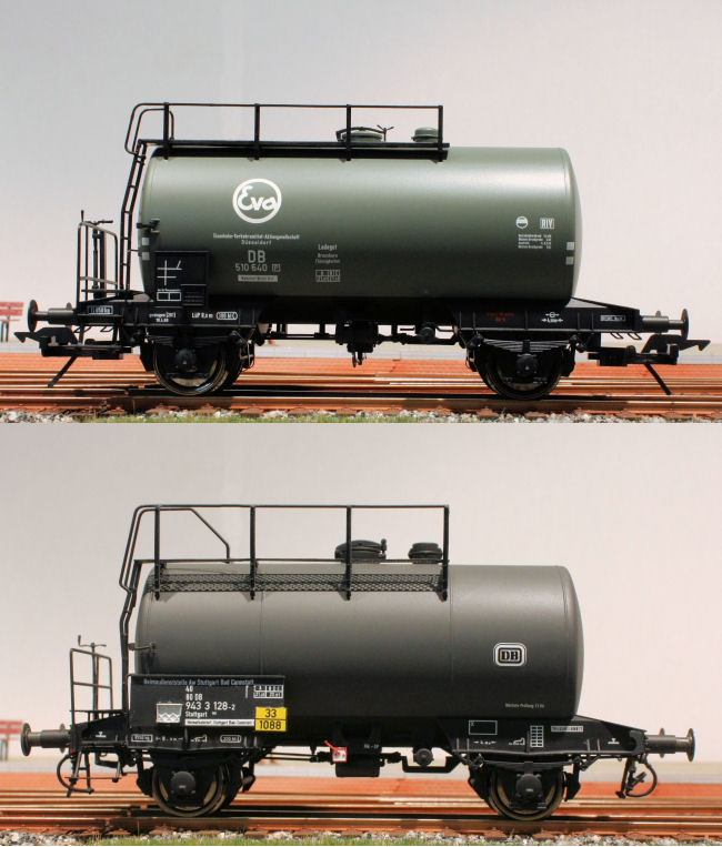

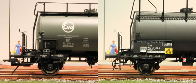

Beide Modelle sind gleich lang (197 mm) und es fällt schon auf, dass sie sich sehr ähnlich sehen. Erst beim zweiten Blick erkennt man, dass die Geländer auf dem Kessel unterschiedlich hoch sind und auch die Ausführung der Kessel verschieden ist: Der Lenz-Kessel ist glatt, am Kiss-Kessel sind hingegen umlaufende Ringe zu erkennen.

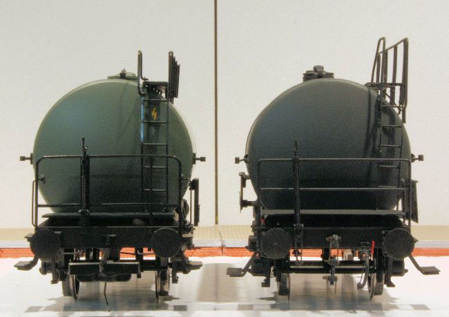

Die Breite der Wagen ist unterschiedlich. Zwar haben die beiden Kessel den gleichen Durchmesser, aber die Trittstufen zur Bremserbühne stehen unterschiedlich weit ab und haben auch verschiedene Höhen.
Während die Breite des Lenz-Wagens über die Trittbretter gemessen 64 mm beträgt, tritt der Kiss-Wagen hier mit 72,5 mm deutlich breiter auf. Die untere Trittstufe ist auch bei beiden Wagen unterschiedlich hoch montiert: Bei Lenz muss der Rangierer 13 mm von der Schienenoberkante überwinden, während es bei Kiss nur 9,8 mm sind. Beide Wagen bleiben aber mit den Trittstufen innerhalb der zulässigen Umgrenzung nach NEM 301.
Da wir gerade bei den Trittstufen sind: Auch die Bremserbühnen sind unterschiedlich ausgeführt. Während bei Lenz zwei Bretter mit vertiefter Holzmaserung als Fußboden zu erkennen sind, ist der Boden bei Kiss aus einem Stück. Dort ist die Maserung nicht vertieft, sondern steht nach oben aus dem Boden heraus. Die Tritte sind bei Lenz als Holzbretter nachgebildet, bei Kiss sind Metalltritte dargestellt. Der Unterschied ist epochengerecht, da in der Epoche IV die Holztritte aller Güterwagen durch Metalltritte ersetzt wurden. Das Geländer der Bremserbühne besteht bei Lenz aus relativ flexiblem Kunststoff mit 0,9 mm Durchmesser. Bei Kiss besteht es aus Messing (1,0 mm Durchmesser) und ist recht starr. Beide Bremserbühnen sind gut nachgebildet; es fällt nichts negativ auf.

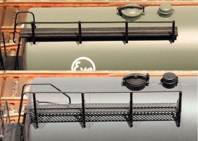

Von der Bremserbühne gelangt der 1:45-Rangierer mittels einer fünfsprossigen Leiter (Lenz Kunststoff, Kiss Messing) auf den Umlauf auf dem Kessel. Dieser Umlauf ist bei Lenz, wie auch die Bremserbühne, als Steg mit zwei Holzbrettern dargestellt, während der Kiss-Wagen dort ein feines, durchbrochenes und geätztes Messingblech aufweist. Beide Ausführungen sind epochegerecht, es gilt hier das Gleiche wie bei den Trittstufen.
Der Mini-Bediener gelangt über den Umlauf zu den Domen auf dem Scheitel des Kessels. Hier ist erkennbar, dass die Lenz´sche Ausführung feiner ist, was dem letztkonstruierten Modell gerecht wird.

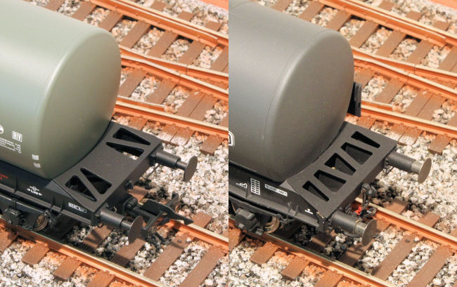

Der selbsttragende Kessel ruht auf einem halben Rahmen, welcher bei beiden Modellen unterschiedlich ausgeführt ist. Lenz hat vier dreieckige Ausschnitte im schräg stehenden Deckblech, während Kiss dort in der Mitte einen weiteren trapezförmigen Ausschnitt hat. Durch das Fehlen des Ausschnitts beim Lenz-Wagen wird der Blick auf die darunter befindliche Kurzkupplungskulisse verwehrt, was der Gesamtwirkung des Modells aber gut tut.

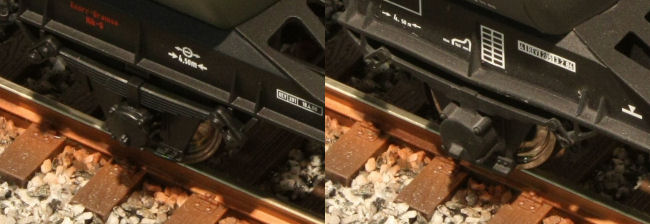

Weitere Detailunterschiede sind am Rahmen und dem Laufwerk erkennbar: Bei Kiss sind die Federböcke durchbrochen, bei Lenz nicht. Die Gleitachslager von Lenz sind feiner als die von Kiss.

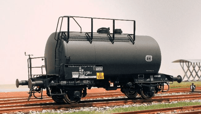

Ein weiterer deutlich sichtbarer Unterschied sind die Anschriften. Sie sind nicht nur epochengerecht unterschiedlich: Bei Lenz sind Wagennummer und ein paar weitere Daten am Kessel angeschrieben, weitere Details wie Zettelkasten und zusätzliche Anschriften sind an einem separaten Anschriftenblech, welches am Kessel angebracht ist, zu finden.
Das Anschriftenblech ist bei Kiss deutlich größer und enthält alle Anschriften der linken Seite. Auch dieser Unterschied ist epochengerecht, denn erst im Übergang zwischen Epoche III und IV wurden die Anschriftenbleche vergrößert und die Anschriften vom Kessel entfernt – dadurch blieben diese auch bei Verschmutzung des Kessels lesbar.
Beide Modelle sind vorbildgerecht und komplett beschriftet. Es wurden die richtigen Schriftarten gewählt, beim Kiss-Modell allerdings in einer Form, welche erst gegen Ende der 80er Jahre zur Anwendung kam. Beide Modelle weisen Zettelkästen aus, in denen keine Bezettelung erkennbar ist. Da Kesselwagen bei der DB auch leer immer mit einem großen Hauptzettel bezettelt befördert wurden, muss hier nachgearbeitet werden. Allerdings ist der Kiss´sche Zettelkasten komplett Weiß lackiert, was jedem Vorbild entbehrt.
Bei der Bremsanlage ist Kiss ein kleiner Fehler passiert: Der Lastwechsel steht auf der einen Seite des Wagens auf „leer“ und auf der anderen Seite auf „beladen“ – aber das werden die wenigsten Modellbahner bemerken.

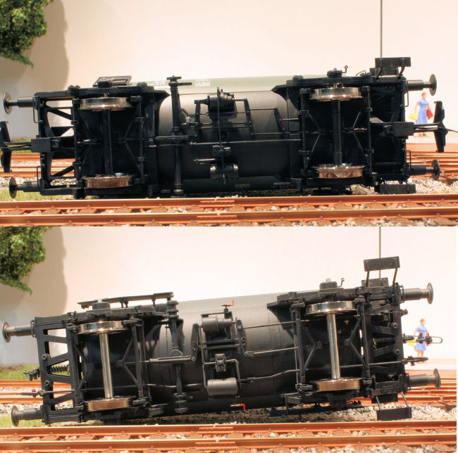

Bleibt noch der typische Modellbahnerblick unter den Wagen:
Beide Modelle sind unten fein detailliert, wobei die Bremsanlage des Lenz-Wagens etwas feiner ausgeprägt ist, besonders die Rückzugsfeder des Bremszylinders sticht positiv hervor!

der “Lenz-Wagen” verfügt Lenz-typisch weder über eine Federung noch über eine Dreipunktlagerung. Das schrägstehende Deckblech ist vorbildgerecht, nur ist die Anzahl der Ausschnitte beim Kiss-Wagen vorbildgerechter. Aber: Wäre der Ausschnitt bei Lenz drin, wäre die Kinematik einsehbar. Insofern ist das Fehlen des trapezförmigen Ausschnitts ein guter Kompromiss. Beim Kiss-Wagen hingegen sieht mal deutlich die Feder und den Splint der Kupplung – der Anblick sagt mir nicht wirklich zu.
