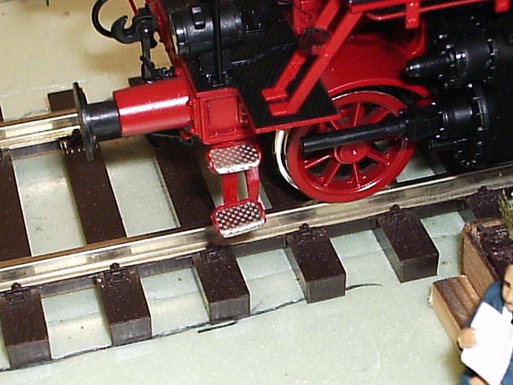

Man kann aber auch das feine Riffelblech für ganz andere Dinge verwenden: Die Lenzsche BR 64 ist zwar weitestgehend perfekt gelungen, aber an ein paar Stellen kann man sie doch verfeinern. Mit Riffelblech. So sind die Trittstufen beim Vorbild entsprechend ausgestattet.
Die Trittstufen an der Pufferbohle der BR 64 mit Riffelblech verfeinert.

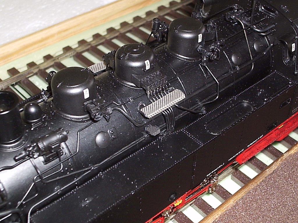

Bernd Lachmund hat das Überfahrblech passend ausgeschnitten und die BR 64 ein bisschen aufgebretzelt. Die Fotos zeigen die noch unlackierten Bleche, die mit Sekundenkleber befestigt wurden.
Trittstufen auf dem Kessel der BR 64 mit Riffelblech aufgewertet.
Mit wenig Zeit und finanziellem Aufwand konnte ein schönes Modell noch ein kleines bisschen vorbildgerechter werden.

    das mit dem Riffelblech habe ich sofort geändert,
    sieht gleich besser aus. An meiner 64 habe ich
    auch die Dampfpfeife durch eine aus Messing
    ersetzt, da an meiner der kleine Bogen zum
    Schalltrichter abgebrochen war. Die Leitern unter
    dem Führerhaus, sind als nächstes dran.

    jetzt müssten man nur noch die Wassertankdeckel aus Messingteilen ersetzen, denn die feinen Griffstangen der Lenz-Originale aus Kunststoff könnten bei unvorsichtigem Anfassen abbrechen. Meine sind schon leicht nach innen gedrückt, ich mag die gar nicht mehr zurück biegen, sonst knackt es vielleicht!
    Ansonsten: Guter Tipp, die Riffelbleche!
