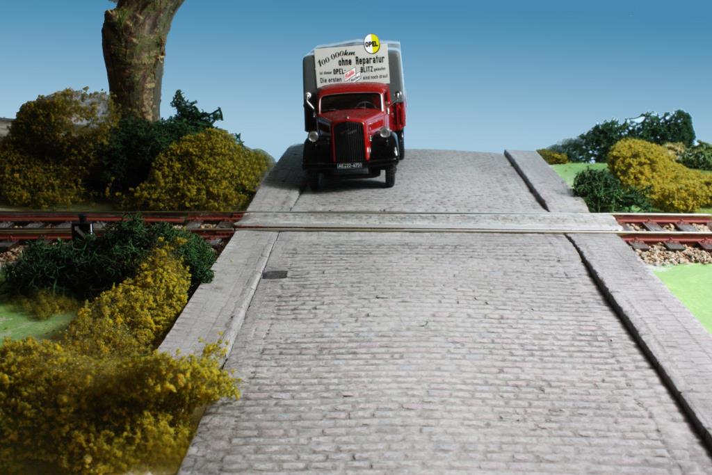

Straßenbau für die Modellbahn ist jedes Mal eine Herausforderung. Im großen Maßstab muss man keinen Bogen um bedruckte Klebebänder machen, die nach drei oder vier Jahren, wenn die Klebekraft nachlässt, lustige Wellen schlagen – das gibt es zum Glück nur für Halb-Null und N. Wie aber eine schöne Straße, am besten mit Kopfsteinpflaster hinbekommen? Die einfachste Möglichkeit, bedruckter Karton, ist eigentlich nur in sehr entfernten Anlagenecken angesagt: zu flach und unplastisch die Anmutung. Dann gibt es noch Resin- oder Gipsteile, die zugeschnitten und koloriert werden müssen. In Sachen Kurvenbogen ist man da meist nicht flexibel.
Eine weitere Möglichkeit bleibt: Styrodur ist wie Styropor ein extrem leichtes, geschäumtes Material, das als trittfeste Isolierung für Böden in Plattenform im Baufachhandel (nicht in allen Baumärkten) zu haben ist. Es ist aber sehr viel feinporiger und krümelt vor allem nicht. Wolfgang Gerwien beschreibt Schritt für Schritt, wie man mit diesem preiswerten Material sehr individuelle Straßen und Plätze gestalten kann. Nachzulesen im aktuellen Heft 4 des Spur Null Magazins.

ausgezeichneter Artikel, eine Frage: wie groß ist der Stempel für Kopfsteinpflaster bzw. wie groß ist in Spur 0 ein Kopfstein?
Grüßle aus dem Schwäbischen
Rolf
Hallo Rolf,
das Stein-Maß hat die Realmaße (laut Internet-Auskunft):
12 x 22cm
Sollte dann in Null sein: 2,7 x 5,116 mm.
Mein Holzstempel hat..: 3,0 x 5,0 mm.
Wolfgang
