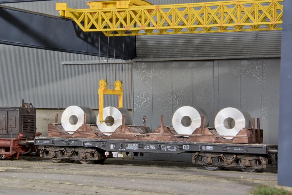

Matthias Heß hat sich ausführlich mit dem Thema Stahl- und Blechtransport beschäftigt und für das Thema auf der Anlage die entsprechenden Ladestellen geschaffen. Wenn es aber an passende Wagen geht, da sieht es derzeit im Spur Null Angebot noch recht überschaubar aus.
Coiltransportwagen Rmmps 661 im Eigenbau
Was also tun, wenn der Wunschwagen nicht im Programm der Hersteller zu finden ist? Genau, selber bauen, und diesmal ungewöhnlicherweise nicht aus Messing, sondern aus Polystyrol. Das bietet sich bei Coiltransportwagen ganz besonders an. Die Ergebnisse des Selberbaues eines Sskm 49 und Rmmps 661 sind sehenswert und inspirierend.
Ein Baubericht samt Skizzen findet sich im aktuellen Spur Null Magazin Ausgabe 20.
