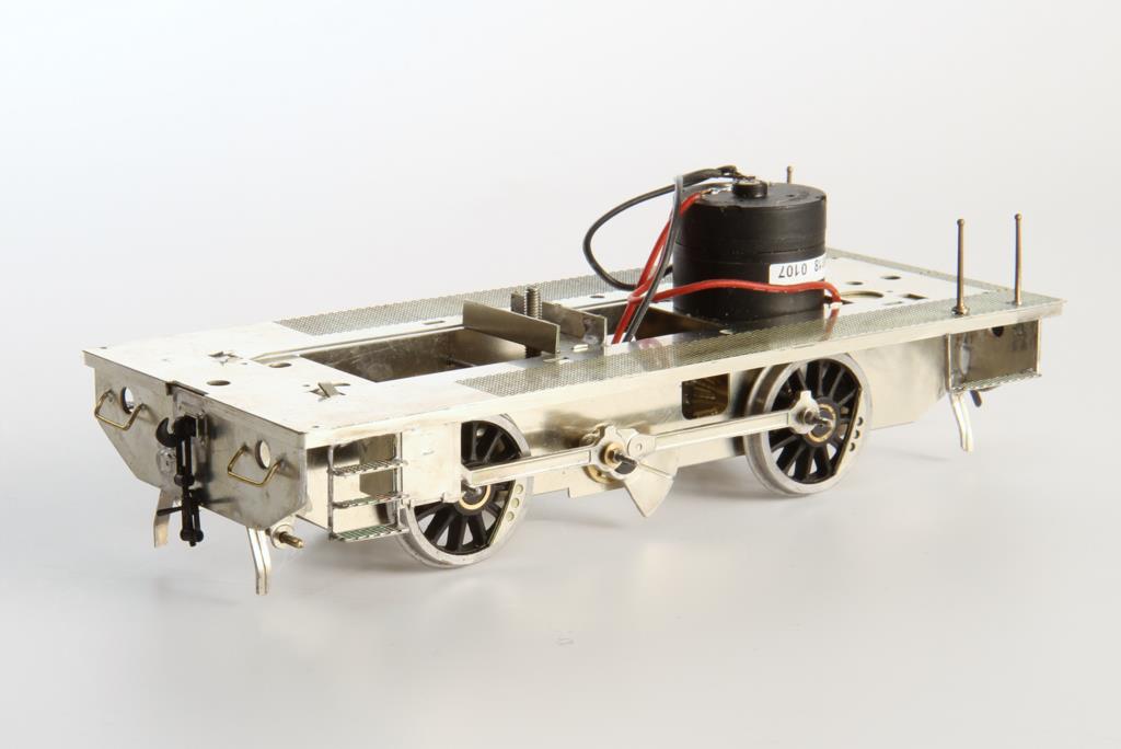

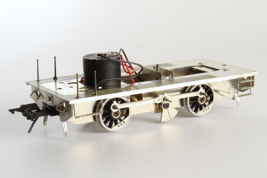

Für die zweichasige Rangierlok V20, die in den 70er und 80er Jahren von Raimo produziert wurde, bietet Uhde jetzt einen umfassenden Umbausatz an. Er besteht aus folgenden Teilen
- Faulhaber- Motor
- Finescale – Räder
- Lenz- Kupplungen
- Metallfahrwerk

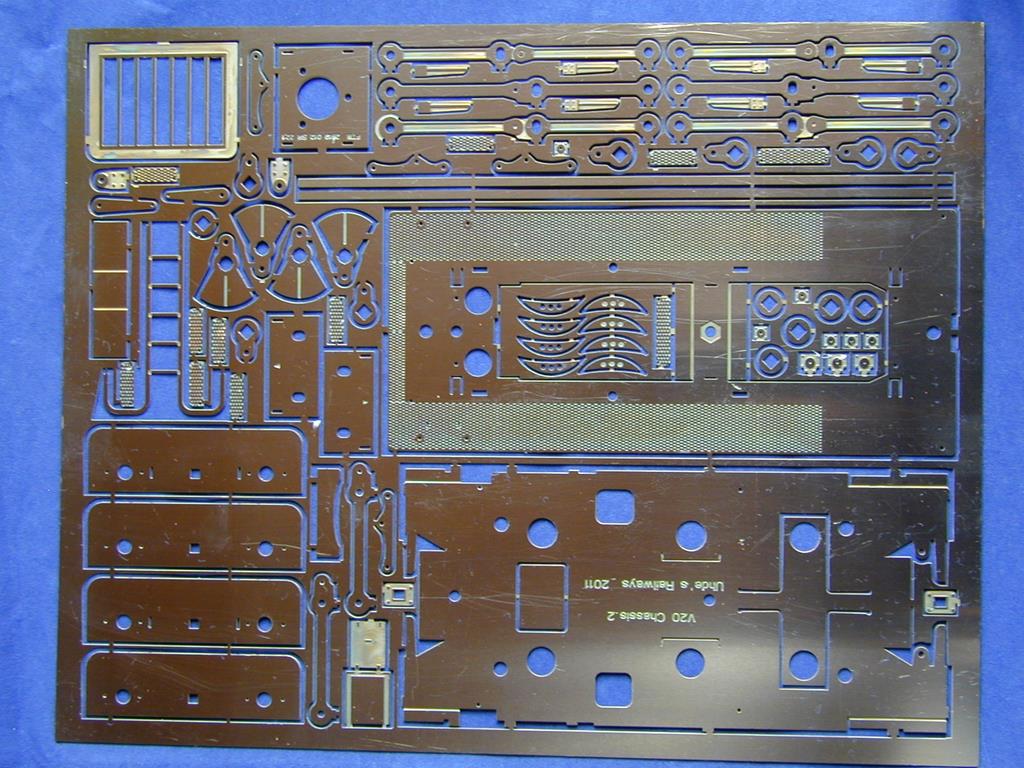

Aus einer Ätzplatine entsteht ein Metallfahrwerk mit Dreipunktlagerung in Neusilber, passend zum Kunststoff- Bausatz. So kann aus dem betagten Modell eines mit aktueller Technik und Top-Fahreigenschaften entstehen.

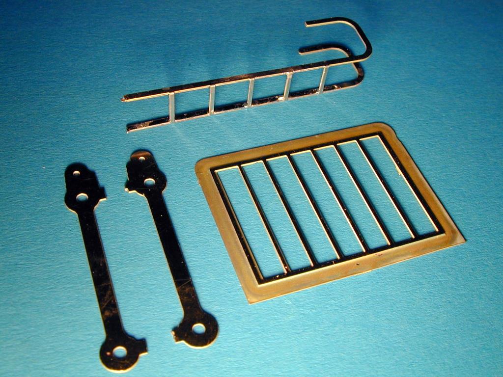

Die Ätzplatte beinhaltet alles, was „unterhalb der Gürtellinie“ der V20 zu finden ist, plus alternative Bauteile für
- Kühlergrill
- Leiter
- Bremsen
- Werkzeugkasten
- Pufferbohle

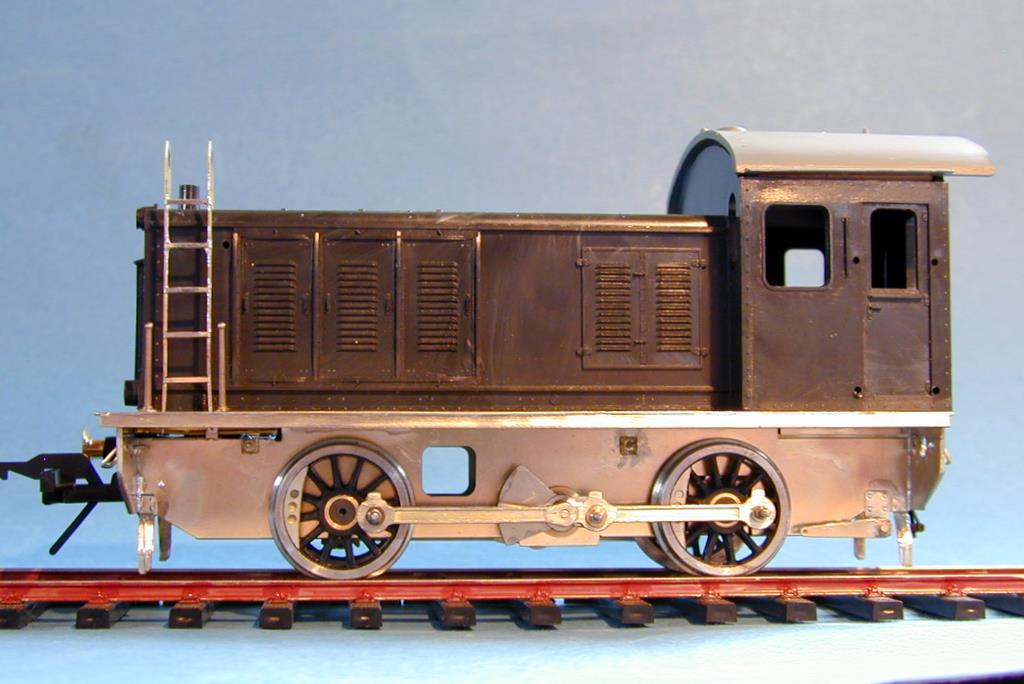

Die Schnittstellen zum Kunststoff- Oberteil des Bausatzes bleiben vorhanden, so dass sich die Motorhaube problemlos auf dem neuen Riffel-Umlaufblech befestigen lässt.

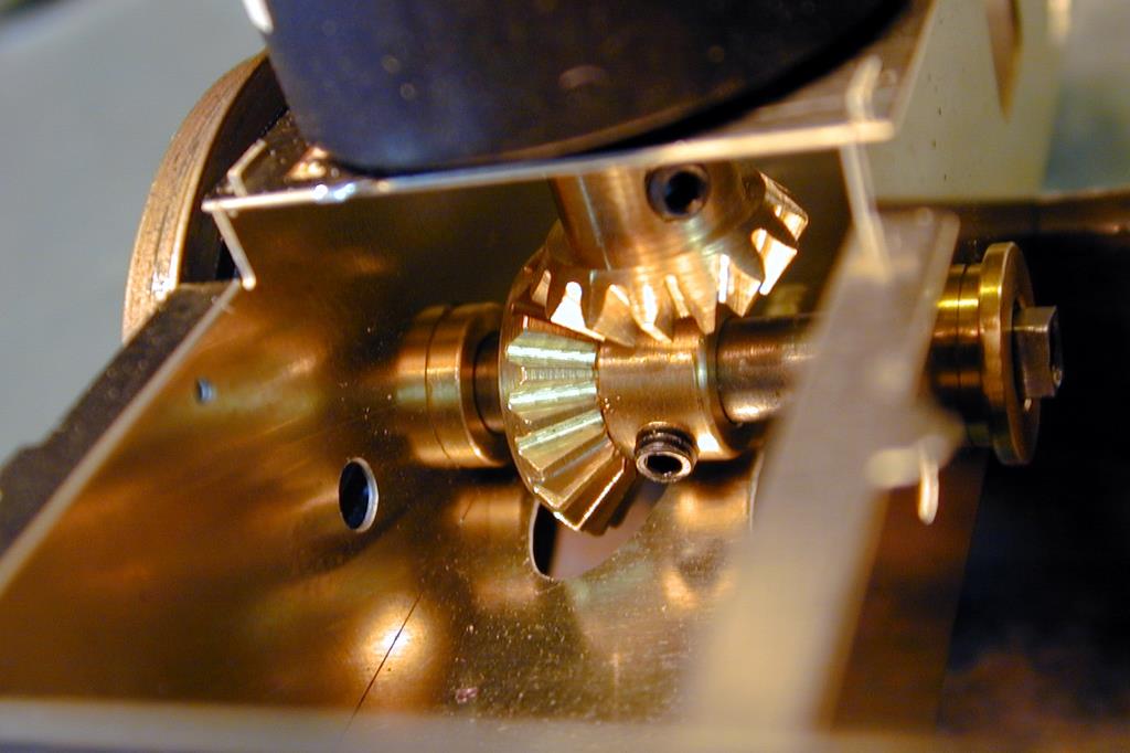

Die Kegelräder zwischen Getriebewelle und Treibachse werden mittels Madenschrauben auf leisesten Lauf optimal eingestellt. Möchte man eine neue Bremsanlage, sind Bremshebel, Bremswellenlager und Hängeeisen vorhanden.
Das 0,5 mm dicke Neusilberblech lässt sich übrigens hervorragend löten und liefert auf den teilbaren Kuppelstangen gleich den richtigen Stahlglanz, den man auch mit Brüniermittel auf Betriebsoptik bringen kann.
Die Ätzplatte wird für 65 € angeboten. Für weitere 200 € bekommt man einen kompletten Teilesatz mit Getriebemotor und Kegelrädern, Finescale-Radsätzen mit Blindwelle, Stromabnehmern und Kurbelbuchsen. Porto geht extra.
Lediglich Puffer und Kupplungen müssen separat beschafft werden. Neben der klassischen Schraubenkupplung ist auch eine Lenz Kupplung, zum Beispiel mit der Kurzkupplungskinematik vom Moog einbaubar, oder auch eine elektrische, automatische Kupplung aus einer Lenz Lok.
