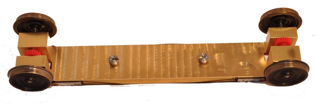

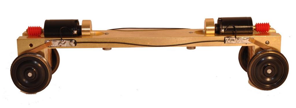

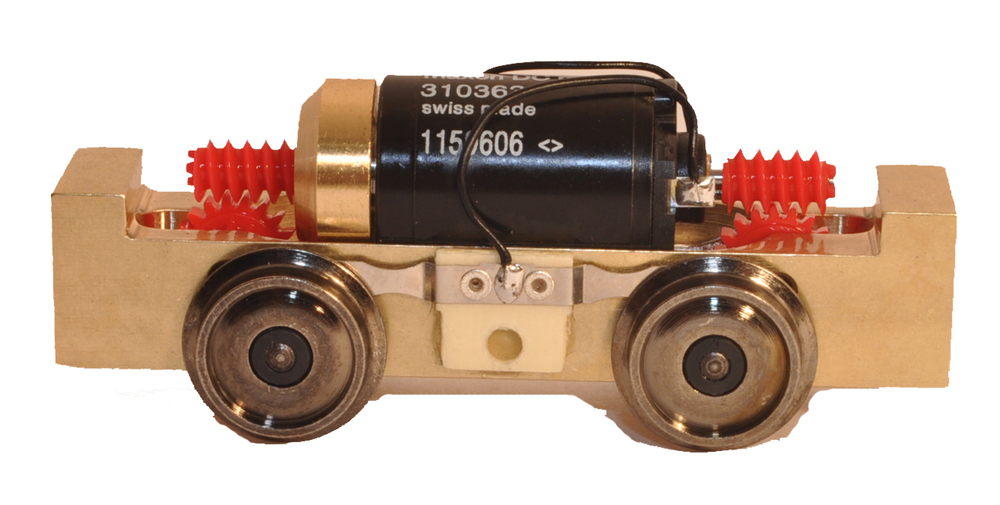

Viele Modellbahner, die sich mit kleineren Spurweiten befassen, kennen die Firma SB Modellbau für ihre Lok-Neumotorisierungen, in der Spur Null Szene ist das Unternehmen bisher kaum bekannt. Zu Unrecht, denn die Fahrwerksprofis von SB Modellbau haben für Spur Null Modellbahner eine Menge zu bieten.

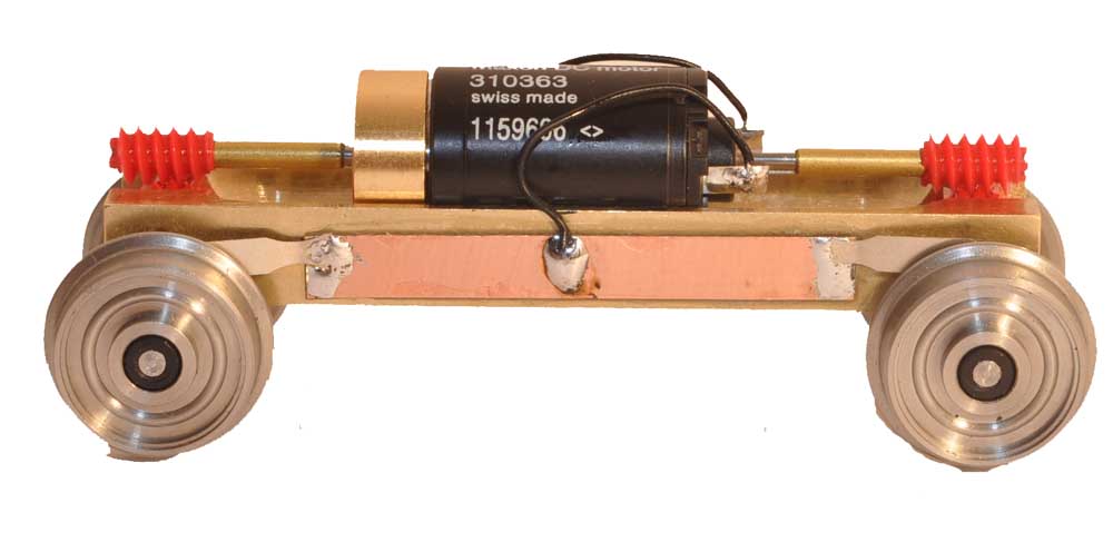

Das beginnt mit den serienmäßigen Umbauten für existierende Modelle. Wobei das Wort „Umbau“ fast schon eine Untertreibung darstellt, es werden gefräste Komplettfahrwerke mit Dreipunktlagerung, Rädern samt Stromabnahme, Getriebe und Maxon- bzw. Glockenankermotor angeboten, so dass vom ursprünglichen Modell nur das Gehäuse weiter verwendet werden muss. Das Angebot reicht von Fahrwerken für existierende Loks bis hin zu solchen, die komplett nach Kundenwunsch gefertigt werden.
Im Programm sind:

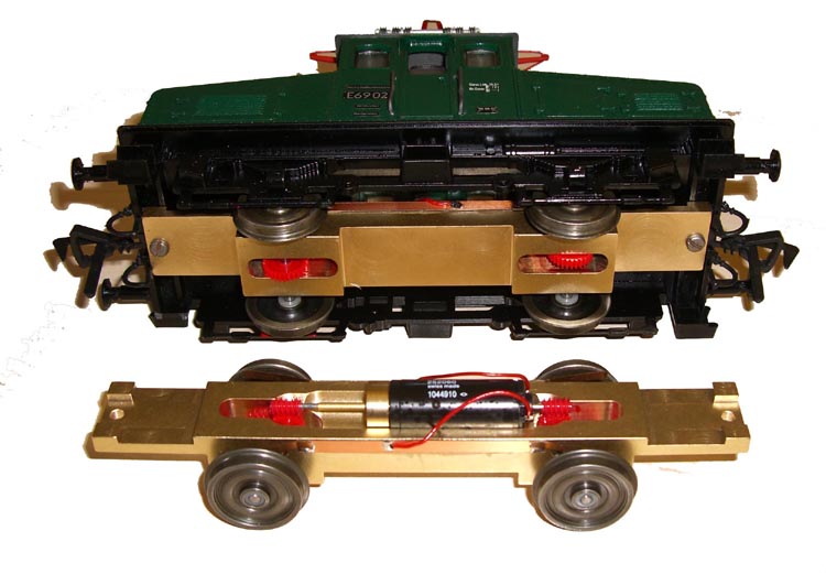

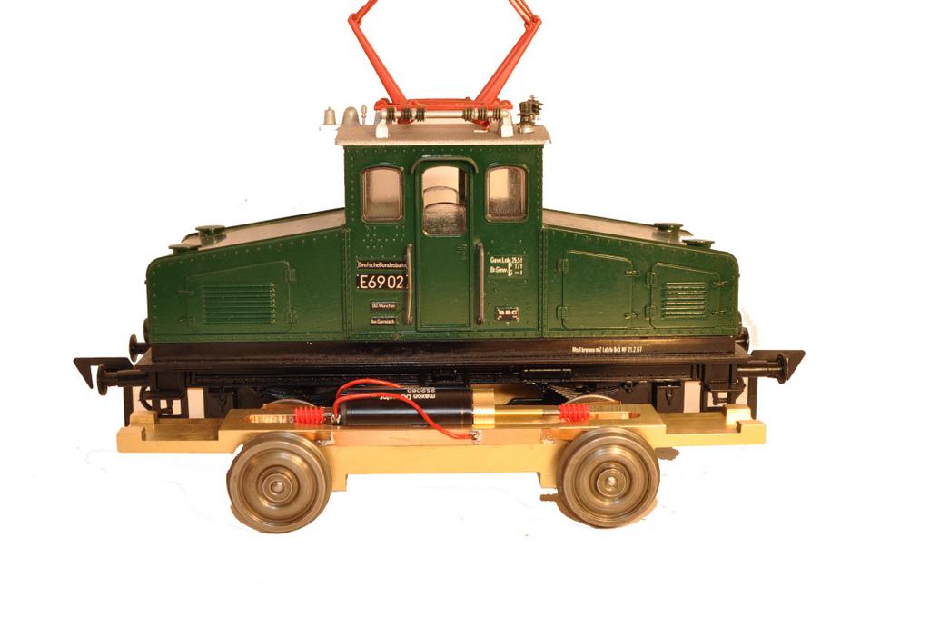

Ein Komplettfahrwerk für die Billerbahn / Raimo E 69 mit nur 29,5 mm Gesamthöhe, so dass in der Lok genug Platz für Digitalausstattung und Beleuchtung bleibt. Es kostet 169.- Euro. Auch für den Billerbahn VT 70.10 gibt es ein Fahrwerk (200.- Euro), oder auch für Schmalspurloks.

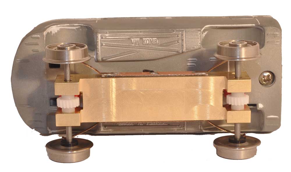

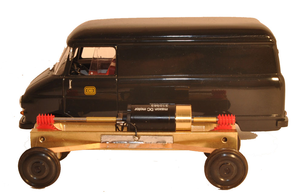

Bemerkenswert sind die Umbausätze für Lieferwagen: Der Brekina Opel Blitz Transporter oder auch ein VW Bulli können mit den einbaufertigen Fahrwerken für 130.- Euro zu Schienenfahrzeugen umgerüstet werden.

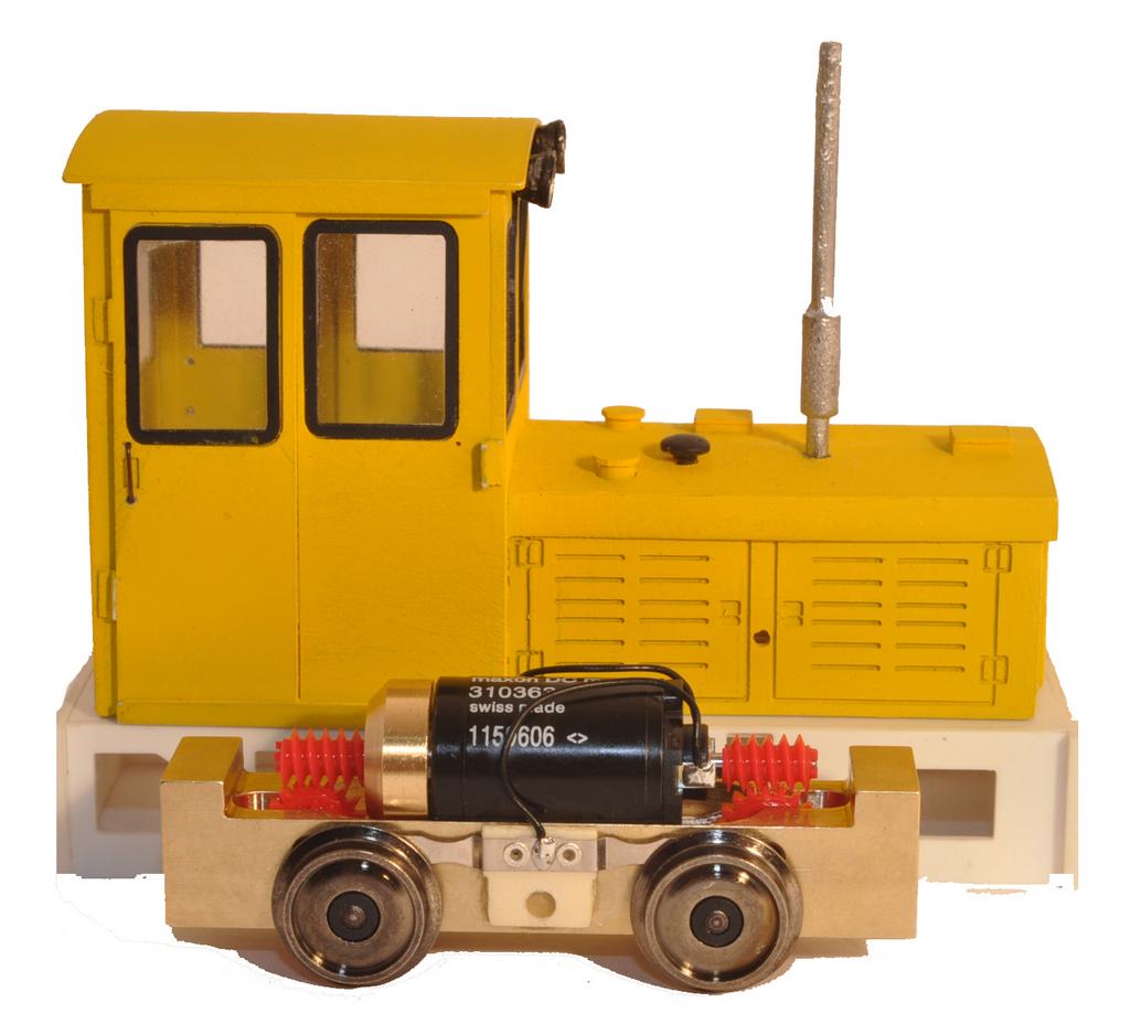

Auch für Schmalspufahrzeuge gibt es kompakte Umbausätze:

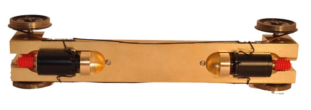

Die wichtigste Info ist aber, dass das Unternehmen alle Fahrwerke mit nur geringen Mehrkosten in jeder gewünschten Größe und Abmessung liefert. Das betrifft den Achsstand, die Motorisierung und auch die Umsetzung des gesamten Messingträgers nach den individuellen Wünschen des Modellbauers. Zweiachsige Fahrzeuge lassen sich so einfach und handwerklich perfekt motorisieren.
