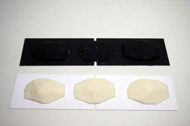

Ladungseinsatz aus 1,5mm starkem Polystyrol. Die Trennwand zwischen beiden Wagenhälften ist ausgeschnitten.
Ladungseinsatz aus 1,5mm starkem Polystyrol. An der Trennwand mittig zwischen beiden Wagenschütten ist ein Schlitz ausgeschnitten.
Für die Nachbildung von drei Haufen habe ich Styrodur gewählt. Es lässt sich gut schneiden und macht nicht so eine Sauerei wie Styropor.
Die auf die Platte geklebten Haufen wurden dann mit Dispersionsfarbe schwarz bemalt.
Den Einsatz habe ich anschließend dick mit Weißleim eingestrichen und mit Kohle überzogen. Wichtig: Den Rand der Platte sauber lassen.

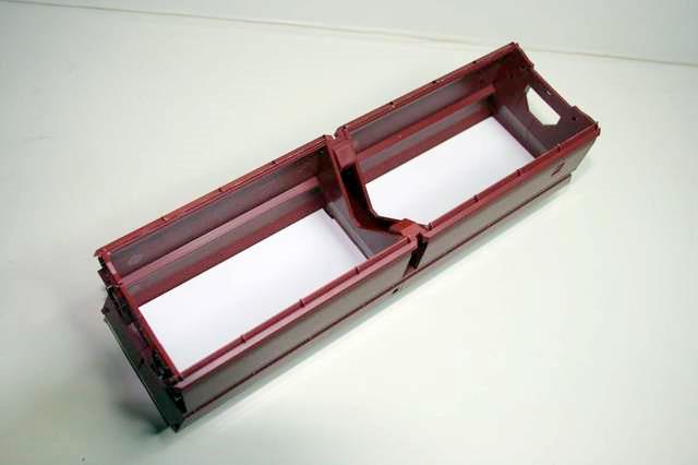

Der Ladungseinsatz wird probehalber eingepasst.
Um zu überprüfen, ob der Einsatz richtig sitzt, wurden die kleinen Führungsstifte der beiden Wagenhälften mit feinem 600er Schleifpapier etwas kleiner geschliffen. So kann man die in den sonst stramm sitzenden Führungsstiften sitzenden Wagenhälften wieder auseinander nehmen, ohne die Stifte abzubrechen.
Der Beladungseinsatz wird nun mit den beiden Wagenhälften zusammengesetzt. Normaler Plastikkleber eignet sich hierfür am besten, er löst den Kunststoff leicht an und lässt ihn richtig zusammenschmelzen. Die Hälften mit Gummibändern fixieren und einige Stunden liegen lassen.

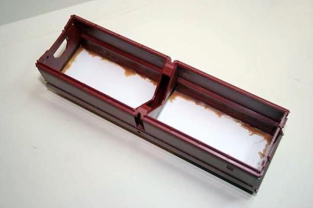

Der Einsatz wurde von unten mit Pattex Stabilit verklebt.

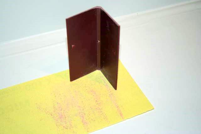

Weil man, wenn die Wagenhälften verklebt sind, von oben nicht mehr an die Schütten herankommt, habe ich mich für folgende Vorgehensweise entschieden: Da die Schütten sehr knapp in den Wagen passen, wurden sie an den Seiten ca. 0,5 mm schmaler geschliffen.
Abschleifen der Schütten mit feinem Schleifpapier

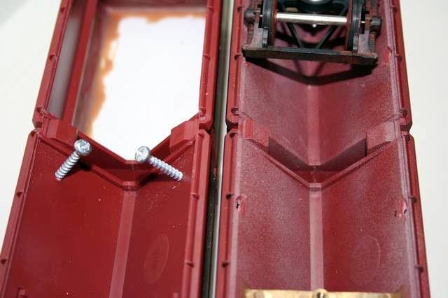

Zur exakten Positionierung der Schütte werden kleine Löcher gebohrt und Blechschrauben provisorisch eingedreht.
Die Schütte wird von unten ganz eingesetzt und dann mittels der Schrauben wieder nach oben gezogen. Die Schütte muss so wie bei dem linken Wagen auf dem Bild positioniert sein! Der Wagen rechts auf dem Bild ist mein erster, und da sitzt die Schütte falsch. Erst beim Zusammenbau des ersten Wagens habe ich den Fehler festgestellt. Bei falsch sitzender Schütte kommen der gesamte Wagen und damit auch die Puffer zu hoch, denn die Drehgestelle werden später unten an den Schütten befestigt.
Die genaue Position und Höhe der Schütte ist sehr wichtig.

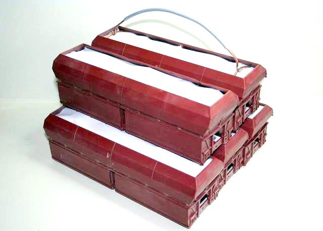

Danach wurden die Wagen lackiert. Einiges habe ich ausprobiert, aber hiermit bin ich am besten gefahren: Mit Schleifvlies anschleifen, anschließend mitteln Spritzpistole Kunststoffhaftvermittler drauf, dann weiter mit grauem Haftgrund und schließlich mit RAL 8012 Rotbraun (leider Glanz) lackieren. Die Kohle wurde dabei mit einem Stück Papier (55 x 250 mm) abgedeckt. Mit einem selbst gebauten Bügel, bei mir aus altem Kupferdraht, lässt sich der Wagen sehr gut halten und lackieren. Später habe ich den Lack wieder mit Schleiffließ angeraut, die Decals angebracht und mit mattem Klarlack versiegelt.
Verbereitete Wagen mit Griff zum Lackieren
Vorbereitete Wagen mit Griff zum Lackieren

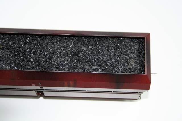

Nach dem Lackieren wurde die Kohlebeladung vervollständigt. Mit einem kleinen Löffel habe ich die Kohle so lange nachgeschüttet, bis es schön und auch glaubhaft aussah. Dann die Kohle mit Fliessverbesserer (oder Wasser mit einem Tropfen Spülmittel) einsprühen und anschließend mit Schotterkleber, oder wie hier mit Tiefengrund durchtränken. Diesen Vorgang habe ich zweimal wiederholt, damit die Kohlen auch wirklich halten.
Fertiger Kohleneinsatz, der Wagen ist schon gealtert.
Fertig gealteter Wagen mit Kohleneinsatz.
