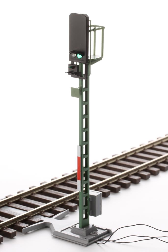

Seit Oktober 2012 wird das zur Spielwarenmesse 2011 angekündigte Viessmann Lichtsignal ausgeliefert. Das Blocksignal ist in der Bauform von 1969 nachgebildet. Der Mast besteht aus Messing, die anderen Teile aus Kunststoff.
Das Viessmann Blocksignal

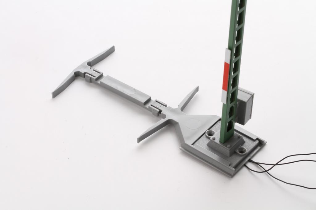

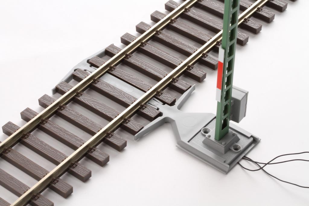

Bemerkenswert ist der mitgelieferte Halteclip, mit dessen Hilfe das Signal an fliegend verlegte Gleise angesteckt werden kann. Das Lichtsignal ist somit geeignet für Teppichbahner. Die alternative Schraubbefestigung ist allerdings etwas rustikal.
Der Befestigungsclip wird am Gleis (hier Lenz Gleis) angesteckt
Das Signal kann wahlweise mit Clip am Gleis befestigt oder ohne Clip auf die Anlage geschraubt werden.
Das Signal ist mit LED Technik ausgestattet und kostet 64,95 Euro. Eine ausführliche Betrachtung auch in Sachen Vorbildtreue wird es in Ausgabe 12 des SNM geben, das im Januar 2012 erscheint.

  3. Hallo Stefan,
    danke für das Zeigen und Vorstellen! Bauform 1969 ist schon korrekt, da die DB in der Zeit in großem Stil mit der Umwandlung der besetzten Blockstellen in selbsttätige Blockstellen anfing. Also leider nichts für die reinen Epoche-III-Fahrer! Aber warum hat Vissmann ein weiß-rot-weißes Mastschild montiert? Selbstblocksignale haben in der Regel ein weiß-gelb-weiß-gelb-weißes Mastschild! Das weiß-rot-weiße Mastschild wird an Selbstblocksignalen nur verwendet, wenn das Selbstblocksignal Weichen oder Gefahrstellen deckt – und das ist nicht die Regel, Selbstblocksignale mit weiß-rot-weißem Mastschild sind echte Seltenheiten! Liegen dem Signal noch Aufkleber bei, um das andere Mastschild anbringen zu können? Wäre schön…
    Die Befestigung hingegen am Gleis finde ich wirklich gelungen – optimal für Teppichbahner! Wobei ich mir dann die Frage stelle, wie das Signal gerade bei Teppichbahnern bedient wird? Die drei Kabel lassen mich vermuten, dass jede LED einzeln angesteuert werden muss und keine “Blockautomatik” verbaut ist? Also muss der geneigte Teppichbahner hier noch eine Lösung finden…

    Das signal sieht sehr gut aus,das ist aber nach meiner Meinung alles. Kommt noch ein kleines Plus dazu,die Halterung ist gelungen für den Teppichbahner.
    Nun hätte es doch noch eine einfachen Funktionsdekoder gebraucht,und die Kontakte die im Halter verbaut hätten werden können. Damit wäre es Perfekt für Teppichbahner aber auch für alle anderen Nutzer gewesen. Der Preis ist mir für ein bischen Messing und zei LEDs so zu hoch,da müsste mehr gemacht werden. Und auch ich stimme mit der Meinung überein,das es besser in der Epoche DREI hätte gefertigt werden sollen.
