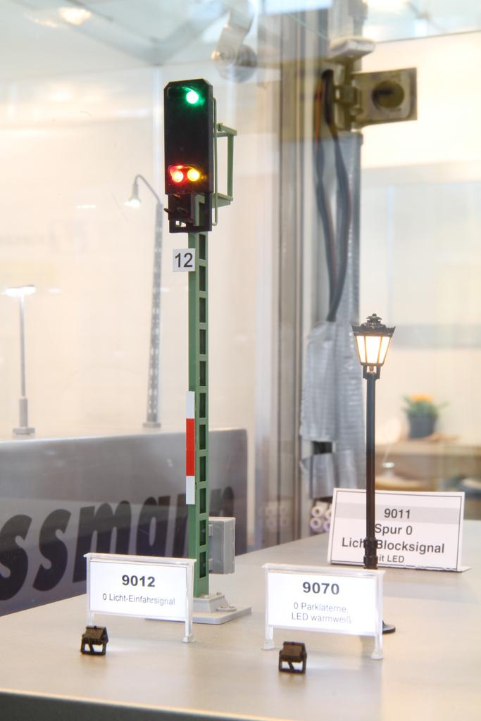

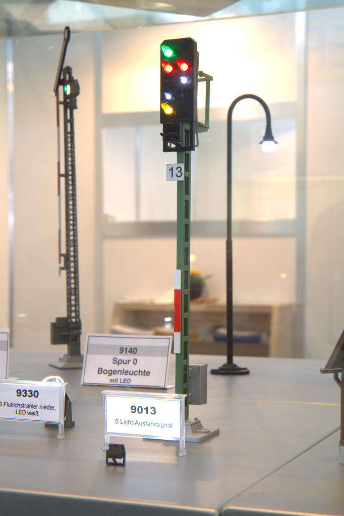

Immerhin eineinhalb von sechs Seiten widmet Viessmann im Neuheiten-Prospekt der Spur Null. Abgebildet sind dort ein Licht-Einfahrsignal und ein Licht-Ausfahrsignal, ganz offenbar H0 Modelle, wie an dem Sockel sehr leicht zu erkennen ist. Aber die Prototypen standen in der Vitrine.
Viessmann Licht-Einfahrsignal
Viessmann Ausfahrsignal
Ein- und Ausfahrsignal sind – wenig überraschend – nach dem gleichen Strickmuster gebaut wie das schon erhältliche Blocksignal. Beide haben den unsäglichen plumpen Schraubsockel, die viel zu dicke Signaltafel und den nicht vorbildgerechten Mast. Im Prospekt steht zwar Epoche 3 und 4, aber die Signal-Bauart 1969 ist eher für die aktuellen Epochen geeignet.
Das dreibegriffige Einfahrsignal wird für 69,95 zu haben sein, das Ausfahrsignal mit integriertem Rangiersignal für 79,95.

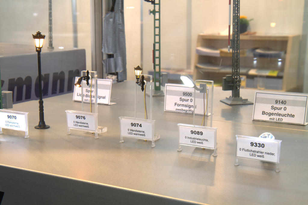

Neue Viessmann Leuchten für Spur Null
Neben den Signalen waren auch einige Leuchten zu sehen, die im ersten Quartal 2013 erscheinen sollen. Die Parklaterne mit warmweißer LED wird 24,95 kosten, die dazu passende Wandlaterne 9,90 Euro. Die etwas kleinere Wandlaterne 9076 und die Industrieleuchte 9089 kosten jeweils 8,90 Euro. Ein Flutlichtstrahler für 10,95 Euro ergänzt die Neuheiten.
