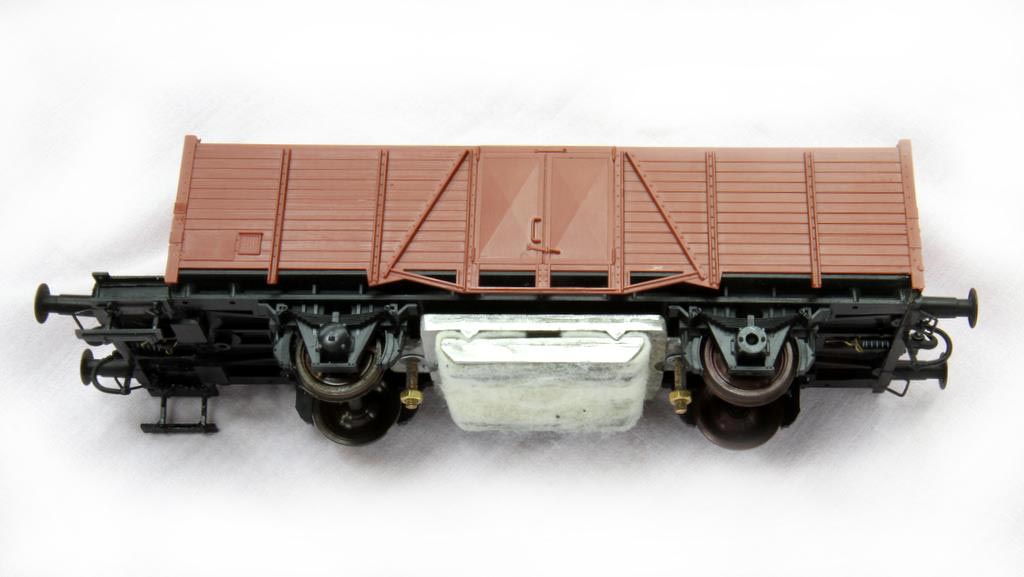

Krapp Spur-0-Modell hat ein Schienenreinigungssystem für Spur Null entwickelt. Es besteht aus einer schweren, in Weißmetall gegossenen Reinigungsplatte, die hängend unter einen Güterwagen montiert wird. Prinzipiell ist jeder Wagen geeignet, ein preiswertes Lima oder Rivarossi Modell bietet sich an.
Krapp Schienenreiniger zum Einbau in einen Güterwagen

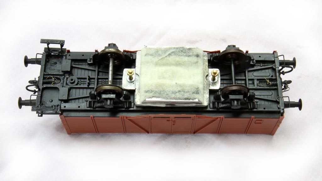

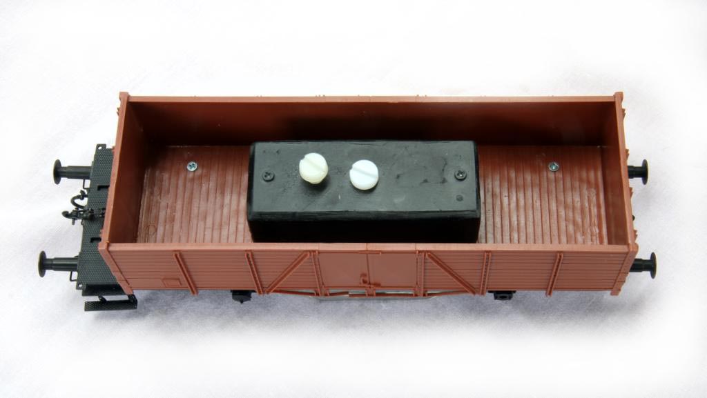

Die Reinigungsplatte ist mit einem Filz überzogen und drückt durch ihr Eigengewicht auf die Schienen. Im Wagen selbst wird ein Tank montiert, der mit einer beliebigen Reinigungsflüssigkeit, zum Beispiel Schienenreinigungsöl oder Reinigungsalkohol befüllt wird. Die Flüssigkeit tropft von oben auf den Reinigungsfilz und befeuchtet ihn ständig. Dabei lässt sich die Tropfgeschwindigkeit regulieren. Während der Fahrt werden so die Schienen so ohne Anschleifen der Oberfläche gereinigt. Der Filz lässt sich auswechseln.
Der Tank für die Reinigungsflüssigkeit. Mit der Schraube kann der Durchfluss reguliert werden.
Der auswechselbare Filz auf einer schweren Weissmetall Reinigungsplatte.
