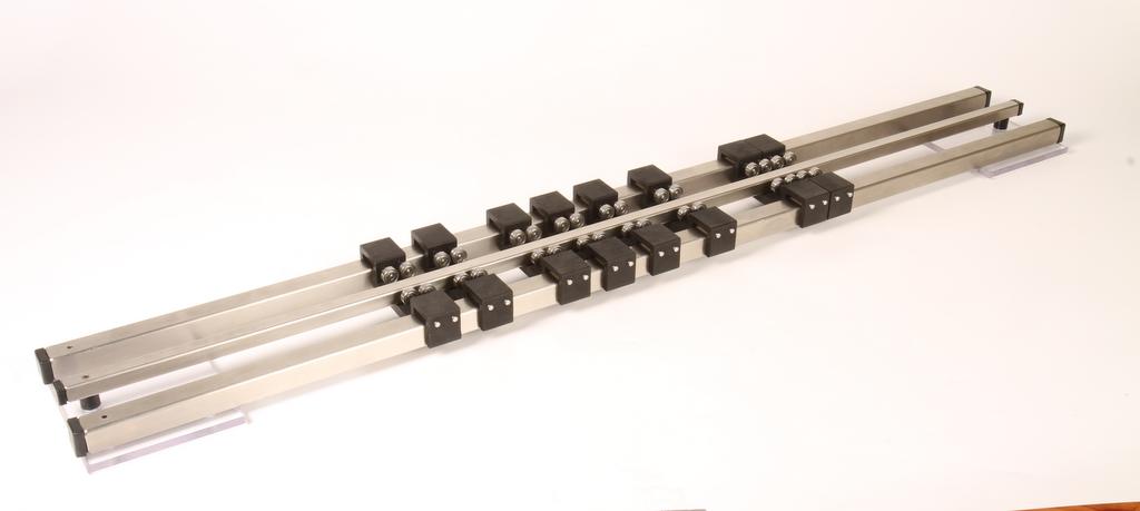

Rollenprüfstand von Weloe

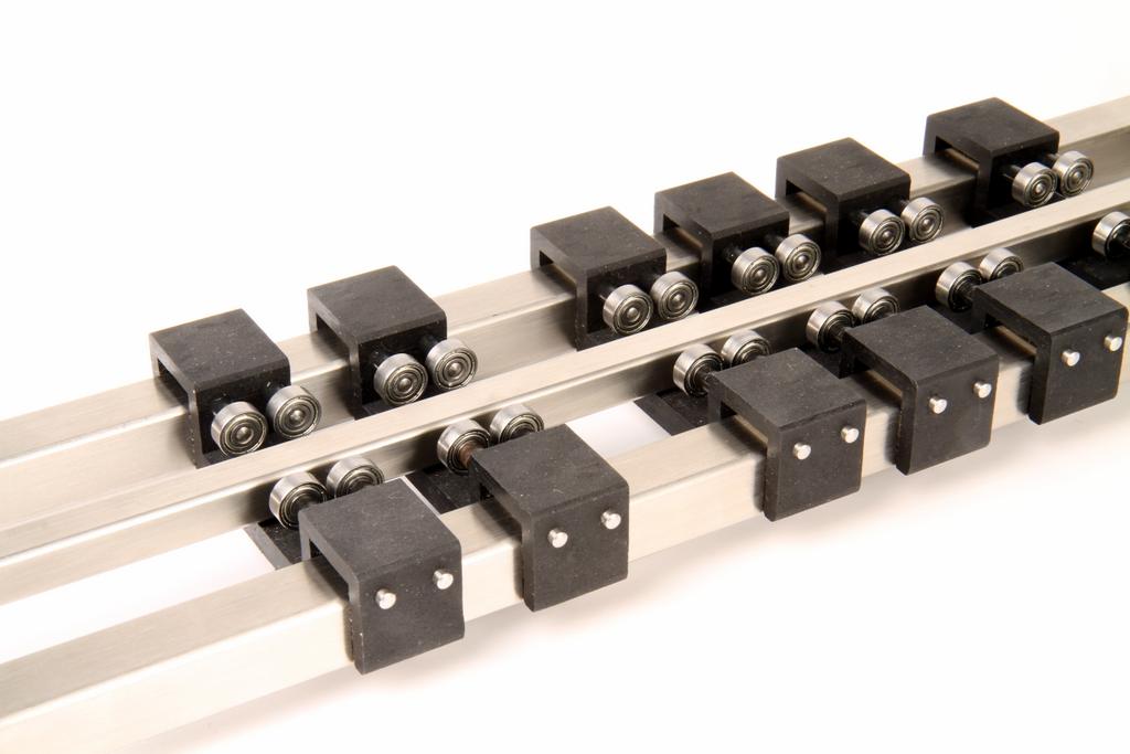

Der Prüfstand basiert auf einem soliden, 70 cm langen Aluprofil, was auch für lange Tenderloks ausreicht. Er hat 8 Reiterpaare, die sich einzeln und stufenlos ohne Werkzeug verschieben lassen. Die Rollen sind aus Edelstahl hergestellt und kugelgelagert.
 Weloe Rollenprüfstand für Spur Null
Weloe Rollenprüfstand, die Rollen im Detail
Dank einer Mittelstrebe ist der Rollenprüfstand auch für Modelle (z.B. Tin Plate) mit Mittelschleifer geeignet. Er kostet 91 Euro, zusätzliche Rollenpaare sind für 7,50 Euro zu haben.
