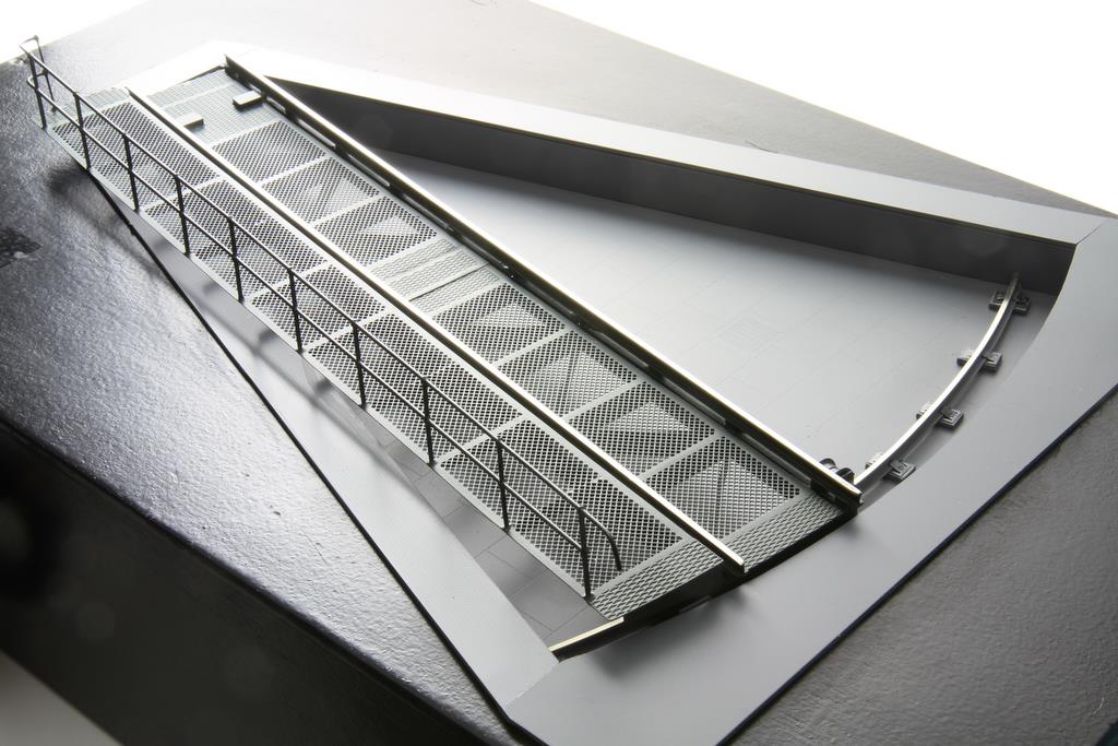

Eine Segmentdrehscheibe ist nützlich, wenn zum Beispiel im Bahnhof wenig Platz vorhanden ist. Eine Lok kann platzsparend umgesetzt werden, auch eine kleine Rangierlok wie eine Köf2 passt zusammen mit einem kurzen Güterwagen auf die 280mm lange Drehbühne.
Segmentdrehscheibe von Ndetail als Bausatz aus geätztem Neusilber
Das Modell kann mit mehreren Gleisabgängen ganz nach Wunsch und örtlichen Verhältnissen gebaut werden. Zwei bis drei Gleise passen ohne Herzstücke, wenn man enger mit Herzstücken bauen will, kann man sogar fünf bis sechs Gleise an die Segmentdrehscheibe anbauen. Man spart den Platz für eine bis zu drei Weichen. Zusätzlich besteht die Option, auch am anderen Ende der Drehbühne ein Gleis anzubauen, so dass eine Durchfahrt möglich ist und ein weiteres Abstellgleis angebaut werden kann.

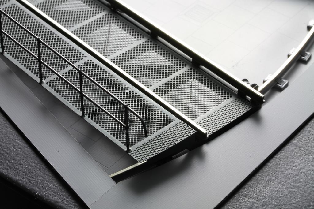

Guter Einblick in die filigrane und doch stabile Konstruktion durch Gitterbleche
Die Drehbühne ist überaus filigran gestaltet, die Bühne besteht aus einer Metallgitterkonstruktion, die gut sichtbar ist, denn feine Lochbleche bilden eine Lauffläche, die einen schönen Einblick gewährt. Auf einer Seite ist ein Laufgitter angebracht; die Position kann beim Zusammenbau der Segmentdrehscheibe frei gewählt werden.
Die Segmentdrehscheibe wird als Bausatz geliefert, sie ist aus 0,3mm Neusilber geätzt. Die Grube besteht aus kupferbeschichteten Glasfaserplatten, wie sie auch für Elektronik-Leiterplatten verwendet werden. Das ist ein sehr stabiles Material, das durch den Kupferauftrag ausgezeichnet gelötet werden kann. Der Modellbauer muss nur die groben Maße der Grube ausschneiden, eine mitgelieferte Abdeckung der Grubenkante sorgt für eine saubere Optik.

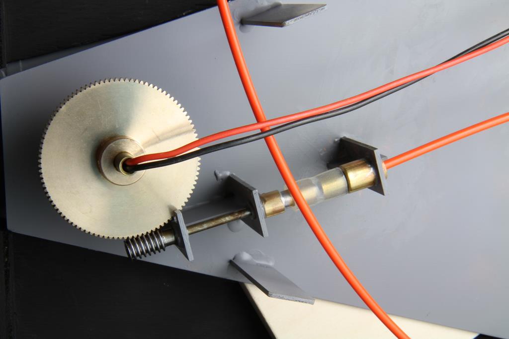

Demo-Aufbau des Antriebes: Ein großes Zahnrad mit Schnecke sorgt für eine Untersetzung von 1:100

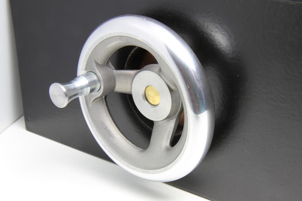

Manueller Antrieb mit massiver Metallkurbel. Etwa 10 Umdrehungen braucht es von einer bis zur anderen Seite.
Der Antrieb der Segmentdrehscheibe erfolgt über ein großes Zahnrad und eine Antriebsschnecke. Ndetail liefert dazu eine stabile Handkurbel und eine Welle, mit der die Segmentdrehscheine manuell in Position gebracht werden kann. Ein elektrischer Antrieb mit mikroprozessorgesteuertem Getriebemotor ist in Vorbereitung.
