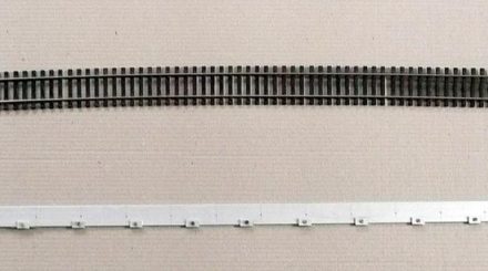

Flexgleise sind eine ausgezeichnete Möglichkeit, preiswerten Gleisbau zu betreiben. Man kann vor allem ganz individuelle Gleisradien verlegen und ein harmonisches Gleisbild erzielen. Um wirklich gerade Gleise zu bekommen, ist die Verwendung einer Gleisbauschablone hilfreich. Die kann man sich ganz leicht selbst herstellen.
Flexgleis neben der Alu-Schablone
Zwei Schablonen sollen vorgestellt werden:
