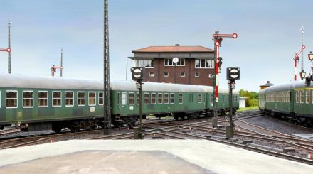

D-Zugwagen mit neuem Wagenkasten und vielen Zurüstteilen
D-Zugwagen frisch aufbereitet
Die in den 70er und 80ern hergestellten Rivarossi D-Zug-Wagen sind schon etwas in die Jahre gekommen, und man sieht ihnen ihr Alter leider auch an. Trotzdem sind sie in ihrer Grundsubstanz weitgehend vorbildgerecht und können als Ausgangsbasis für eine weitere Verfeinerung und Anpassung an heutige Standards dienen. Dies hat auch die Firma Schnellenkamp erkannt und bietet seit einiger Zeit einen Umbau samt Umlackierung des Wagenkastens zum Preis von 195 Euro für diese Wagen an.

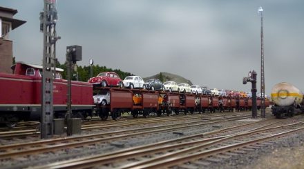

Der Off 52 mit Käferladung als Ganzzug in Kreiensen

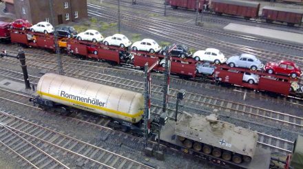

Käfer für den Autotransportwagen Off52
Wer seine Autotransportwagen Off 52 mit vorbildgerechter Käferladung ausstatten möchte, sollte die preiswerten Automodelle etwas supern, und auch beim Beladen gibt es den einen oder anderen Trick.
Die neuen Käfer aus Wolfsburg
Käfertuning: Ladung für die Brawa Off 52
Als die Auslieferung der Brawa Off 52 abzusehen war, stellte sich mir die Frage nach der angemessenen Beladung. Von Wolfsburg über Braunschweig / Salzgitter kamen in den 60ern die Züge mit neuen Autos aus dem VW-Werk in Kreiensen auf der Ostseite an, um dort umgespannt zu werden und Richtung Süden weiterzufahren. Fotos belegen Ganzzüge und Frachtenzüge mit Wagengruppen, die mit VW Käfern oder VW 1500ern beladen waren.
