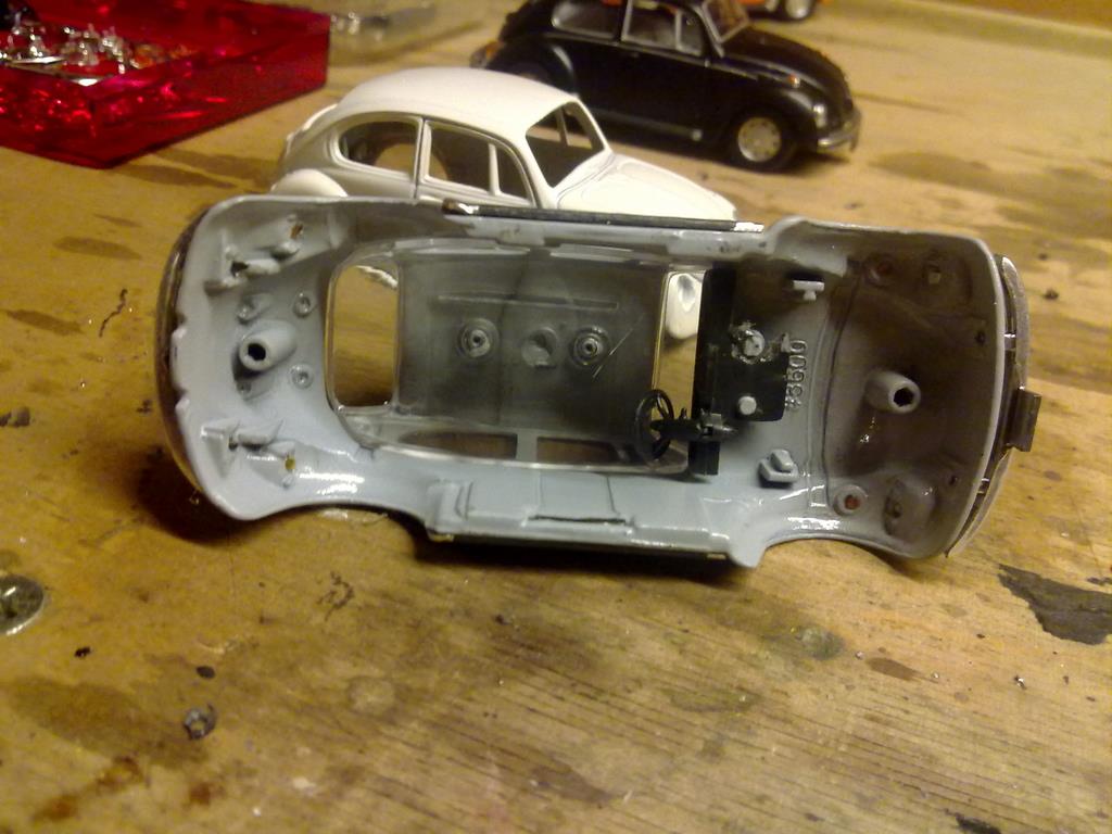

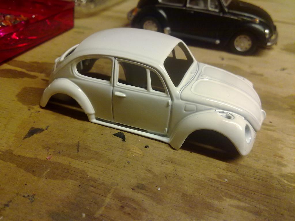

Erstmal werden die Wagen komplett zerlegt

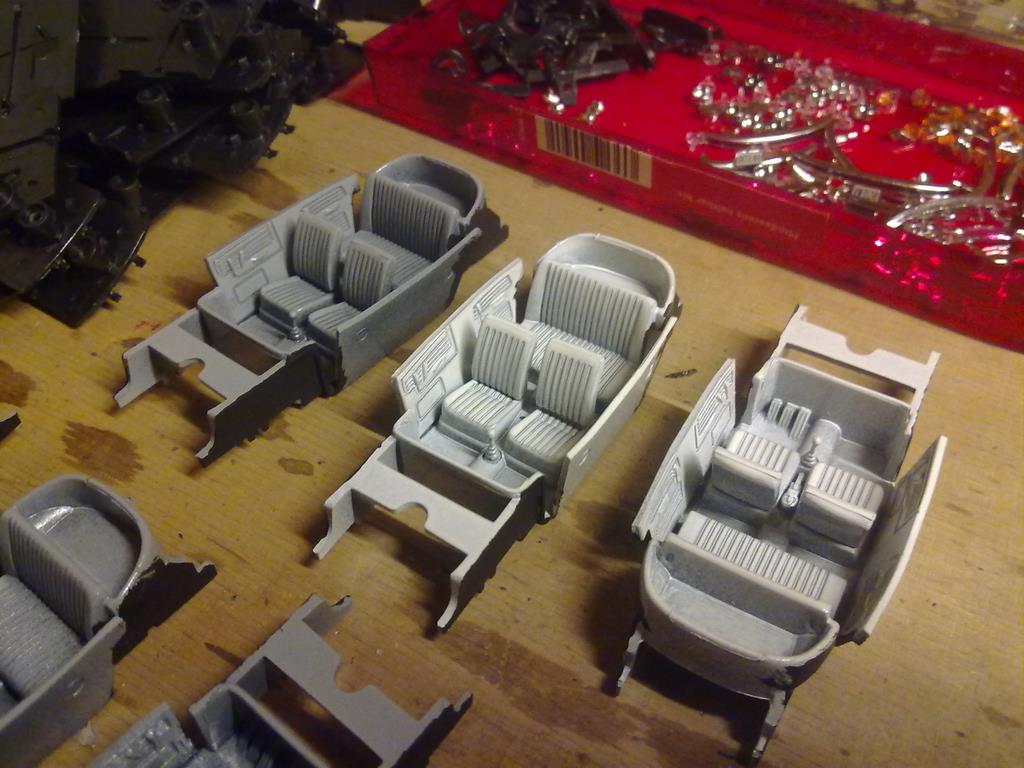

Die Inneneinrichtung wird bei der Gelegenheit auch mit gesupert

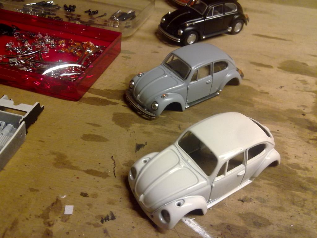

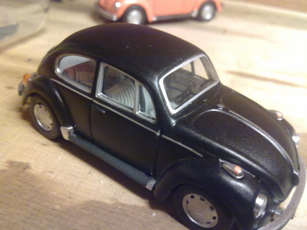

Die Karosse bekommt den Lack der frühen Siebziger
In der Lackierwerkstatt

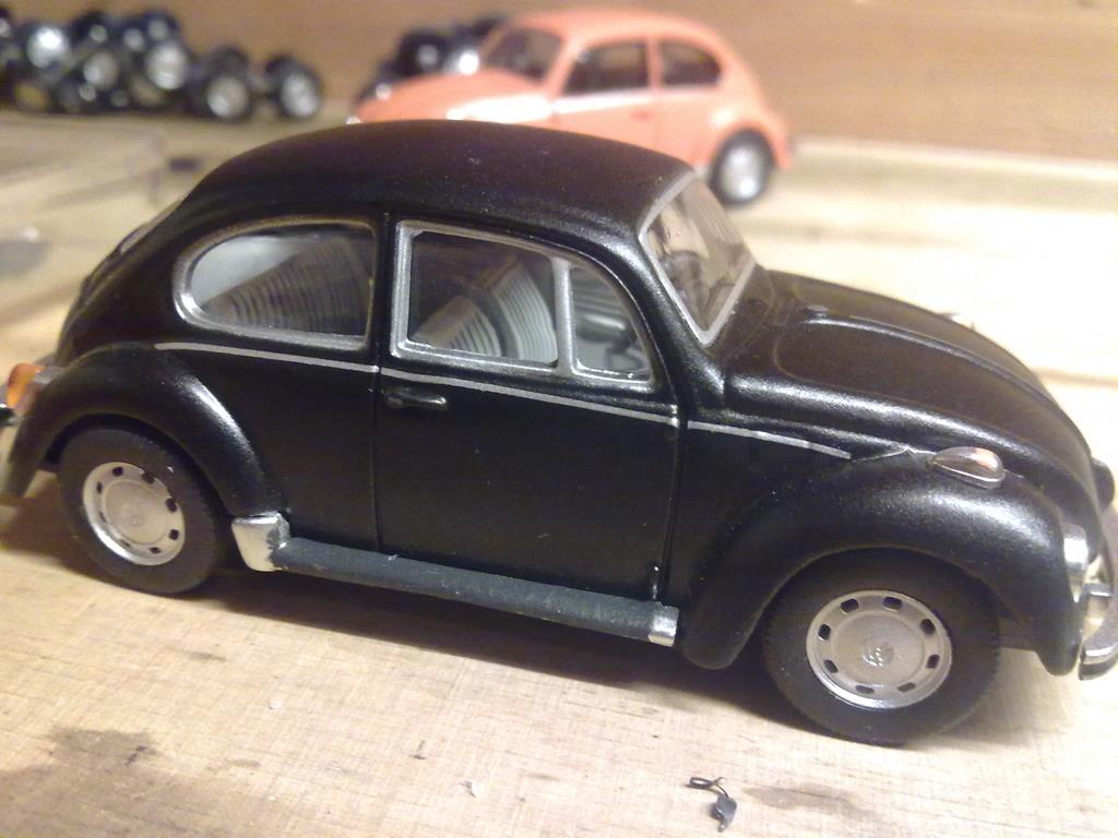

Black is beautiful
Der entscheidende Vorteil dieser Modelle ist, dass man sie bei verschiedenen Anbietern (z.B. bei Schnellenkamp) für etwa 6 Euro erwerben kann und sie damit auch bei 10, 20 oder 30 Stück noch bezahlbar sind. Weiterer Vorteil ist, dass alle Fenster geschlossen sind! Nachteil ist, dass es meines Wissens nur 3 Farben gibt: schwarz, weiß und orange. Aber das sollte ja durch das Tuning der Käfer behoben werden. Auch der fehlende linke Außenspiegel stellt kein Manko dar, weil damals die Käfer in der Regel ohne montierte Außenspiegel verladen worden sind.

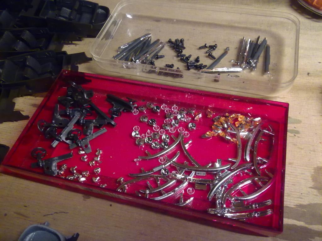

Wie im Werk: Das Bauteielelager

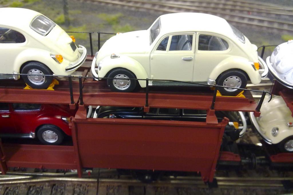

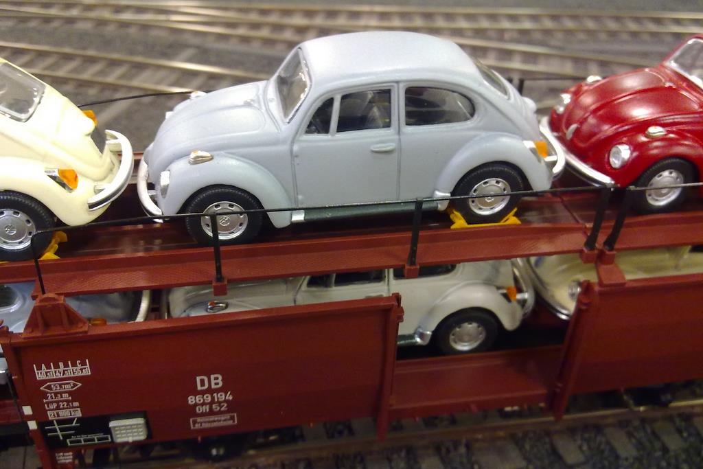

Die Einzelteile sind wieder montiert, jetzt kann es auf den Wagen gehen
Die Käfer können in ihre Einzelteile zerlegt werden dabei sollten gleich die Gussreste mit entfernt werden. Die Karosserie ist in den damals üblichen Farben zu lackieren, dann sind die Anbauteile (Stoßstangen, Blinker, Scheinwerfer ohne Gläser und schwarz lackierte Seitenschweller) wieder festzukleben. Danach ist mit einem Mattlack dem Auto der unnatürliche Glanz zu nehmen. Ich bin nicht sicher, ob damals schon die Autos zum Transportschutz eingewachst waren. Danach sind die Scheinwerfergläser und die Fensterverglasung wieder einzusetzen, bevor das Armaturenbrett eingebaut wird. Ich habe das zu früh eingebaut und die Fensterverglasung nur unter Schwierigkeiten und nicht immer ohne Beschädigung einsetzen können. Die Inneneinrichtung sollte auch farblich behandelt und dann wieder eingebaut werden. Schlussendlich werden mit dem Unterboden auch die Räder wieder befestigt. Ich habe fertig.

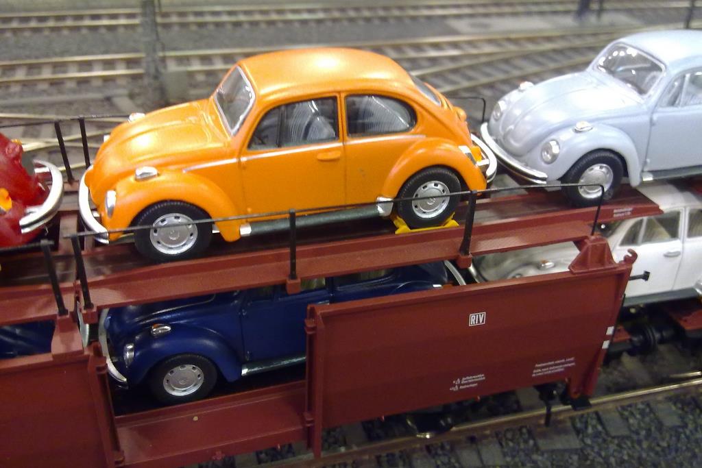

Wer erinnert sich nicht an das siebziger Jahre orange?
Auch ein leuchtendes Hellgrau war damals sehr en vogue.
Käfer in den Farben der 70er Jahre

    toller Bericht – wieder ein Grund mehr, das Erscheinen des Paketboten herbeizusehnen (meine Wagen sind noch nicht bei mir eingetroffen).
    Aber, mal so von Kollege zu Kollege: Du hast die Wagen verdreht zusammen gestellt! Achte mal auf die Anschriftenspiegel jedes Pärchens…. 😉

  6. Kollege Stefan,
    war ja klar, dass Du das sofort siehst 😉 das Summen der Käfer hat mich wohl etwas abgelenkt. Im 2.Teil wirst Du aber auch die richtige Formation der Off 52 finden.
