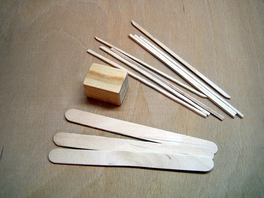

Mit wenig Material und Aufwand lassen sich kleine Accessoires für die Spur Null bauen. Ein großer Stapel von Holzspateln in einem Schnellrestaurant brachte mich auf die Idee, Holzkisten als Ladegut zu bauen. Das war ja früher, zu Zeiten des Stückguttransportes, die Regel, dass für alle möglichen Transportaufgaben große Holzkisten zusammengezimmert wurden.
Für die eigentliche Bastelei habe ich natürlich preiswerte Holzspatel aus dem Bastelgeschäft genommen… klaro!
Basis der Kiste ist ein kleines Holzklötzchen beliebiger Größe. Das wird der Kern der Kiste, der später gar nicht mehr sichtbar ist. Sorgt aber für Stabilität und macht das Bauen sehr viel leichter als ohne. Neben Holzspatel und Holzklötzchen braucht es nur noch Holzleim und eine Pinzette, schon kann es losgehen.
In diesem Beispiel ist der Holzklotz 2 mal 2 mal 3 cm groß und entspricht damit einer stattlichen Kiste von knapp einem Meter Kantenlänge und 1,35 Meter Höhe. Mit einer Laubsäge oder5 Mini-Kreissäge werden die Bastelhölzchen in dünne Streifen geschnitten. Die dürfen ruhig etwas unregelmäßig ausfallen. Schließlich hat man für solch eine Transportkiste irgendwelche Bretter und Latten verwendet, kein besonders ausgewähltes Holz.
Material: Holzklotz (Größe nach Belieben), Holzspatel aus Bastelgeschäft, Holzleim. Klotzmaße in diesem Beispiel: B: 2cm, H: 2cm, L: 3cm
