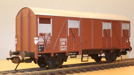

Man erkennt ihn nicht wieder: Lima-G-Wagen nach dem Umbau
Aus alt mach neu: Moog-Umbausatz für Lima-Güterwagen
Moog Modellbautechnik hat einen Umbausatz im Sortiment, mit dem man mit wenig Aufwand aus einem alten Lima-Modell ein schönes Modell eines UIC-Standard-Güterwagens Typ B der DB bauen kann.
