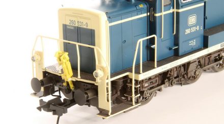

Weihe Rangierkupplung an der Lenz V60
Klaus Weihe ist bekannt für seine Messingmodelle der Köf 3. Er liefert aber auch Zurüstsätze für andere Loks. Neu sind eine Rangierkupplung und Beschriftungssets für die V60 der modernen Ausführungen.

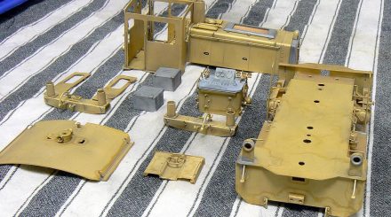

Köf 3, alle Teile nach dem Sandstrahlen
Köf III von Weihe Modellbau, Teil 2: Lackieren und Finish
Nachdem alle Teile komplett verlötet wurden, kann es jetzt im zweiten Teil an die Lackierung und das Finish gehen. Wichtig ist, dass alle Rückstände von Lötfett oder Flussmitteln gründlich entfernt werden. Deswegen wurden die Einzelteile der Lok sandgestrahlt. So haftet die Farbe am besten.
Jetzt, wo alle Teile sauber, fettfrei und trocken sind, kann grundiert werden. Nach Auftrag der Grundierung können evtl. noch vorhandene Unebenheiten beseitigt werden. In diesem Falle musste der Spalt zwischen Haube und Kühlervorbau nachgearbeitet werden. Hier hat sich beim Strahlen einer der winzigen Schweißpunkte gelöst. Auch der Spalt zwischen oberer Lampe und Kühlervorbau ist noch nicht optimal und wird verschlossen.

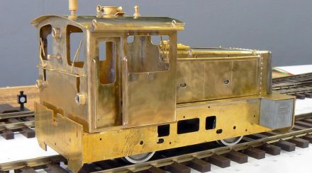

Köf 3, erste Teile zusammengelötet
Köf III von Weihe Modellbau, Teil 1: Löten
Immer wieder werden Fragen zum Schwierigkeitsgrad zum Zusammenbau der Gebauer Köf III gestellt. Um das Warten auf die Bauteile für mein Wagenprojekt etwas zu verkürzen habe ich mir mal einen Weihe-Bausatz der Köf 3 in Epoche III bestellt.
Als erstes habe ich den Bausatz laut beiliegender Liste auf Vollständigkeit geprüft (leider fehlen alle Anbauteile für das Fahrwerk und die vorderen Lampen – nachgucken ist also Pflicht). Zunächst habe ich die Bodenplatte auf den bereits vorgelöteten Rahmen geheftet, ausgerichtet und endgültig verlötet. Nacharbeit war nicht nötig. Jetzt kann man das vorgefertigte Fahrwerk montieren und sich mit einer Probefahrt belohnen.
