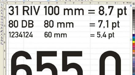

Beschriftungen selbstgemacht
Wer Modellfahrzeuge um- oder selber baut, kennt das Problem: Nach Montage und Lackierung muss das Fahrzeug vorbildgerecht beschriftet werden. Die beim Vorbild vorhandenen Anschriften sind betriebsnotwendig und tragen wesentlich zum Erscheinungsbild des Modells bei, entsprechend sollen sie auch nachgebildet werden.
Im Bereich des Modellbahnbaus werden da derzeit drei verschiedene Arten der Anschriftennachbildung unterschieden:
  1. Bedruckung mittels des Tampondrucks
  2. Aufbringen von Nassschiebebildern
  3. Aufbringen von Anreibeschriften
Tampondruck
Der Tampondruck wird im Großserienbereich angewandt. Hierzu wird in der Regel in eine Metallfläche eine geringe Anätzung in Form der gewünschten Anschriften aufgebracht. Diese wird vor der Bedruckung mit Farbe gefüllt, überschüssige Farbe wird mit einem so genannten Rakel abgezogen. Nun kommt der Tampon, in der Regel aus Gummi oder Silikonkautschuk, zum Einsatz. Dieser wird auf die angeätzte Vertiefung gedrückt und nimmt die Farbe auf. Nun wird der Tampon auf das zu beschriftende Modell gedrückt, die Farbe haftet dann auf dem Modell. Schon ist das Modell beschriftet.

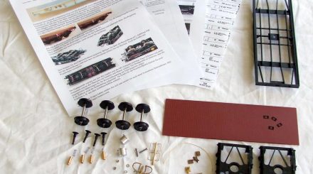

Nach dem Öffnen der Verpackung sieht man schon auf den ersten Blick, dass es sich um einen Bausatz handelt, den man ganz leicht am Küchentisch zusammen bauen kann. Also Werkzeug raus geholt und frisch ans Werk! Man braucht nur das übliche: Minibohrmaschine mit entsprechenden Werkzeugen, Feile, Pinzette, kleine Spitzzange, Kleber, etc.

Das Modell basiert auf dem Fahrgestell von OSM; entsprechend ist im Bausatz ein schon komplett zusammengebautes Fahrgestell mit gefederten Achsen enthalten. Es muss nur noch um ein paar Kunststoffteile ergänzt werden.
Kalkkübelwagen der Süddeutschen Kalkstickstoff Werke Trostberg
Die Teile des Kalkkübelwagen im Einzelnen:
  • Komplettes Fahrwerk mit Federpuffern, Rangiertritten, gefederten Achsen, Originalkupplung (wahlweise Lenz Kupplung)
  • Bremserbühne mit vorderem und hinterem Geländer, plus Bremserkurbel
  • Zwei Winkelrahmen zur Aufnahme der Kalkkübel, bestehend aus jeweils vier Teilen
  • Zwei Kalkkübel, bestehend aus je zwei Kübelhälften, zwei Kranhaken und acht Klappengriffen
