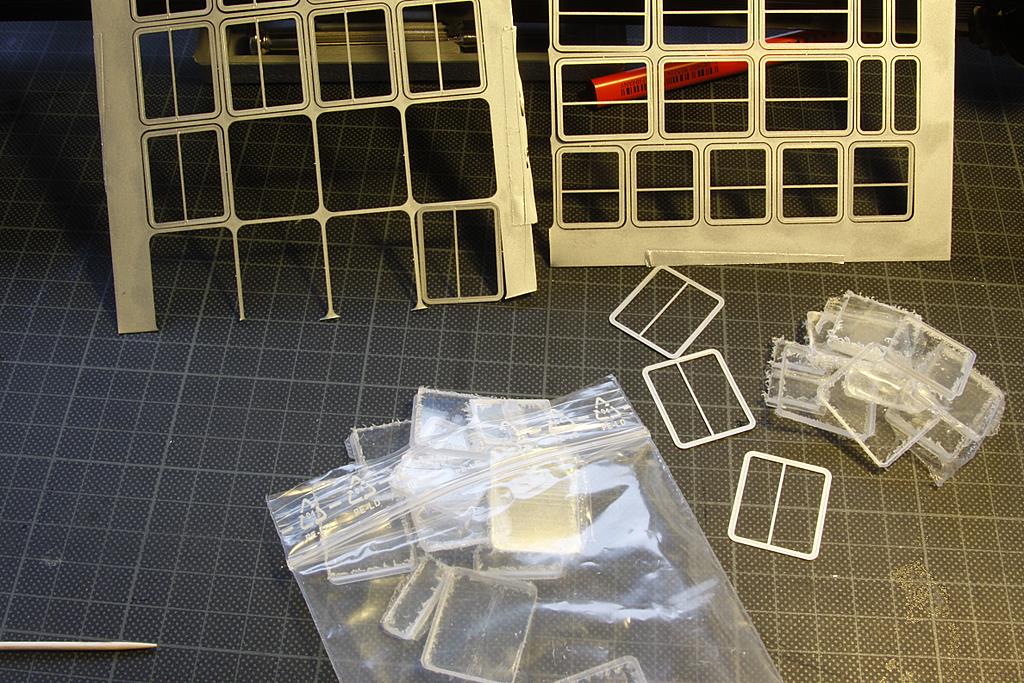

Neuerdings bietet Peter Lehmann aus der Schweiz gefräste Plexiglasscheiben an, die passgenau in die Fensteröffnungen des D-Zug Wagens gesetzt werden. Dazu gibt es passgenau aus Neusilber geätzte Rahmen, die auf die am Wagenkasten vorhandenen Fensterrahmen aufgeklebt werden.

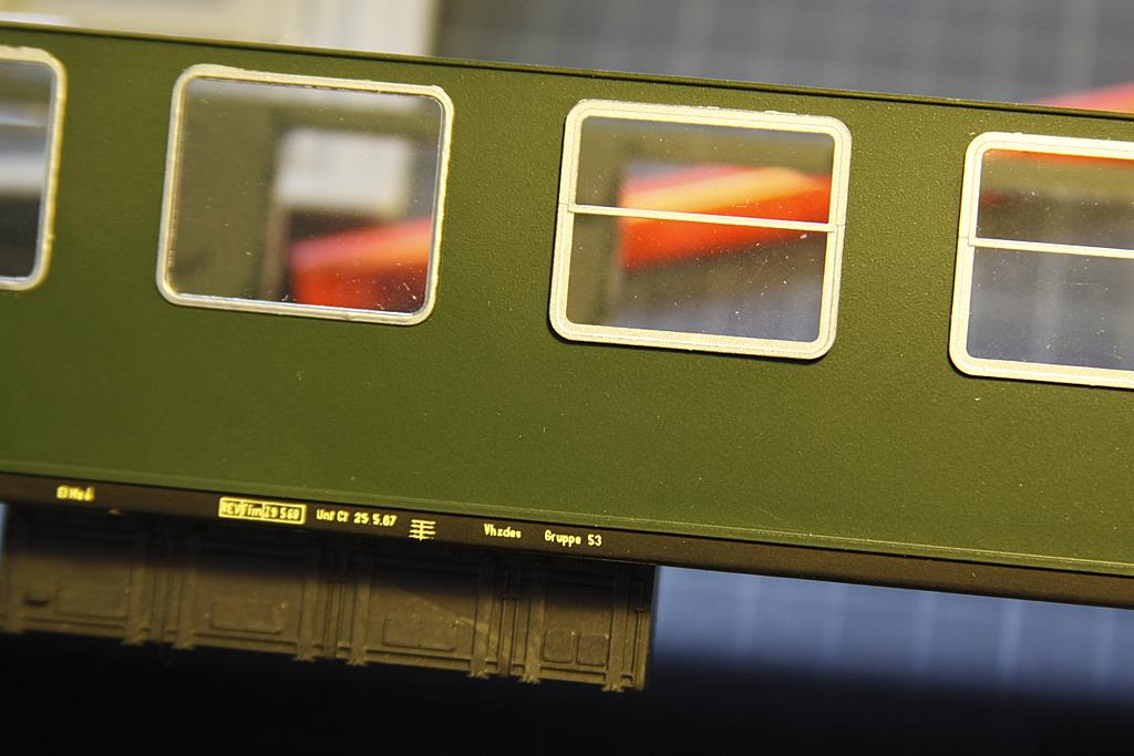

Eine Nacharbeit der gefrästen Fenster ist kaum erforderlich. Sie passen sehr genau und meist auch sehr stramm in die Fensteröffnungen. Zweckmäßig ist es, den vom Dach befreiten Wagenkasten auf die Seite zu legen (wobei man die Außenwand durch eine weichere Unterlage gegen Verkratzen schützen sollte). Dann lassen sich die Fenster mit Druck in die Öffnungen pressen. Versucht man, sie verkantet einzusetzen, dann geht das nicht, man muss sie also quasi flächig wie die Wand auf die Öffnungen legen.
Der Anbieter meint in seiner Anleitung, man müsse die Fenster nicht festkleben. Nach meiner Erfahrung halten die Einsätze aber nicht alle so fest, dass man sie nicht von außen wieder in den Wagenkasten drücken könnte. Wenn dann auch noch eine Inneneinrichtung montiert ist, wird das eventuell nötige erneute Einsetzen zur lästigen Arbeit. Ich habe daher von innen an jedem Fenster etwas Faller-Expert Kunststoffkleber zwischen Fenster und Wagenwand laufen lassen. Wenige Tropfen nur. Natürlich muss man aufpassen, dass kein Kleber auf die Fensterfläche kommt.
Die Fenster der Wagenübergänge sitzen sehr stramm: Beim Einpressen muss man sehr vorsichtig sein, sonst bricht der schmale Steg zwischen den beiden Fensterteilen.

Die Fensterrahmen, so schlägt Peter Lehmann vor, sollte man mit Tamiya TS-17 Aluminium (die Rahmen der Türen mit TS-6 schwarz) spritzen. Dadurch haben die Rahmen dann einen hellen Aluminium-Farbton. Wenn ich mich recht erinnere, verfärbten sich die Rahmen beim Vorbild im Laufe der Jahre und wurden etwas gelblich. Dann müsste man sich nach einem entsprechenden Farbton umsehen. Da die Farbe im Laufe der Zeit durch die Witterung und Reinigung sicher nicht gleich geblieben sind, muss man hier nicht allzu präzise sein. Der Eindruck zählt.
Ich habe die Rahmen lackiert, ohne sie vorher aus dem Trägerblech herauszutrennen. Das geht nämlich anschließend mit einer feinen, spitzen Schere ganz leicht und auch so, dass der Steg zwischen dem Fensterrahmen und dem Trägerblech sauber abgetrennt ist. Eine Nacharbeit war auch hier nicht erforderlich.
Fensterahmen montieren

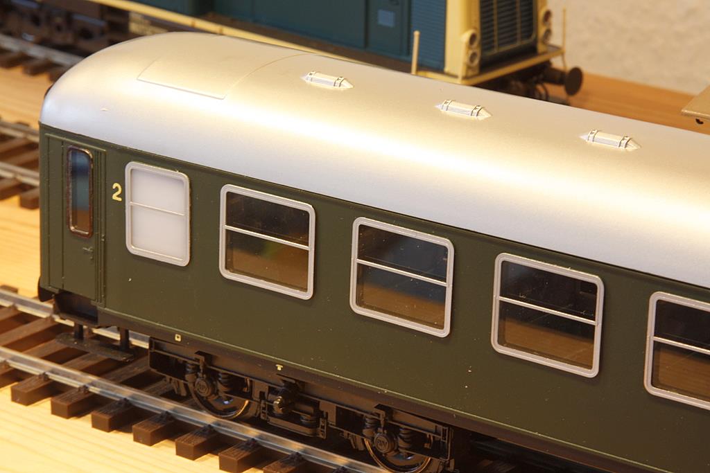

Für das Auflegen der Fensterrahmen auf den Wagenkasten braucht es dann eine ruhige Hand. Entsprechend P. Lehmanns Vorschlag habe ich die Rahmen dünn mit Papierkleber (z.B. Uhu Vielzweckkleber, lösemittelfrei) bestrichen. Dazu immer wieder einen Tropfen Kleber auf eine Unterlage und dann etwas Klebstoff mit einem Zahnstocher aufnehmen. Man muss schon etwas dicker auftragen, sonst halten die Fenster nicht. Manchmal war es erforderlich, ein kleines Gewicht auf die aufgeklebten Rahmen zu legen, damit sie ringsum bündig auf den erhabenen Rahmen des Wagenkastens auflagen. Sie decken sehr gut auch den schmalen Spalt zwischen der eingesetzten Scheibe und dem Wagenkasten ab.

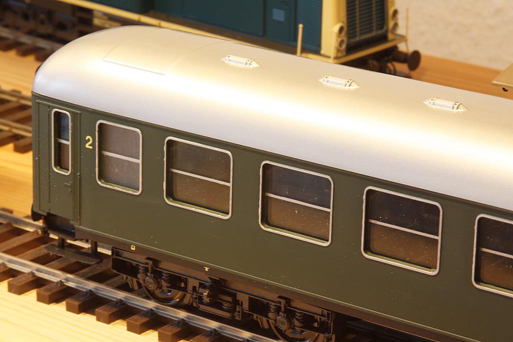

Wie die Bilder zeigen, hat das Modell durch die neuen Fenster deutlich gewonnen. Zwar scheinen mir die Rahmen etwas zu sehr vorzustehen, doch ist das kaum zu ändern, da sie auf den erhabenen Rahmen des Modells aufliegen. Wollte man das ändern, müsste man die am Modell vorhandenen Rahmen abfräsen, was dann unweigerlich zur Neulackierung führen würde.
