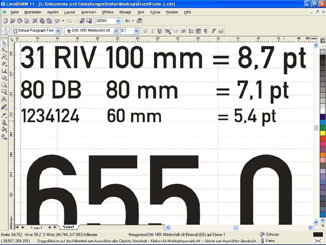

Schriftgröße
Der nächste Schritt ist, festzustellen, welches die richtige Größe der Schriften ist. Egal, ob hier an den Maßstab 1:45 oder 1:43,5 gedacht wird: Der Unterschied zwischen den Maßstäben ist bei Beschriftungen vernachlässigbar! Also kann man einfach die Vorbildschriftgröße 100 mm durch 45 teilen und erhält so eine Modellschriftgröße von 2,2 mm. Um eine Schrift von 2,2 mm bei Verwendung des Fonts DIN 1451 Mittelschrift Alt zu erzielen, ist eine Einstellung von 8,7 pt nötig. Diesen Wert und die anderen in der nachstehend wiedergegebenen kleinen Tabelle habe ich durch Versuche (Einstellen und Nachmessen) ermittelt. Diese Tabelle ist für jeden Font individuell zu erstellen. Leider sind die einzelnen Fonts unterschiedlich skaliert, so dass die Größen für jeden Font neu ermittelt werden müssen. Eine Direkteingabe in Millimetern ist bei den meisten Grafik-Programmen nicht möglich.
Tabelle mit ermittelten Schriftgrößen

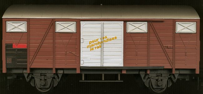

Nun wissen wir, wie die Schrift auszusehen hat, was „dranstehen“ soll und welche Einstellungen vorgenommen werden müssen, um die richtige Größe zu erhalten. Doch es stellt sich die Frage, wo die Anschrift hin soll. Um es hier einfacher zu haben, habe ich den Wagen, den ich mit neuen Anschriften versehen möchte, einfach eingescannt!
Dazu wird der Wagen, der später neu beschriftet werden soll, einfach auf den Scanner gelegt.
Scan des zu beschriftenden Modells, noch mit Anschriften

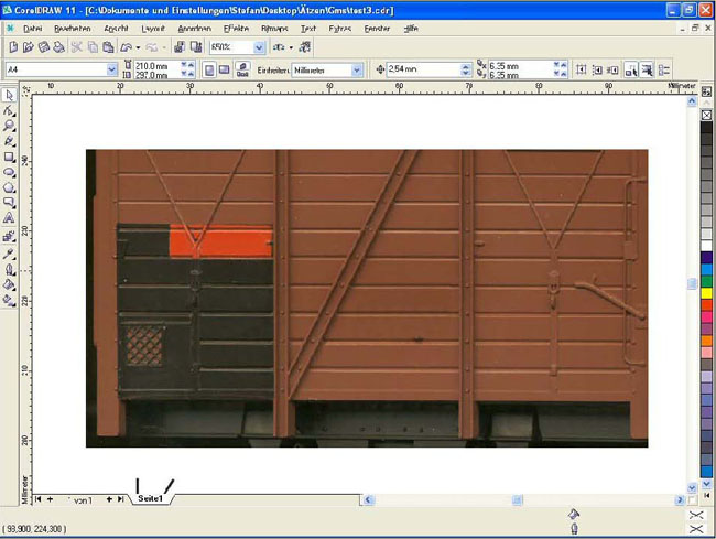

Will man nicht den ganzen Wagen in CorelDRAW als Hintergrund importieren, kann man den Wagen in „Stücke“ aufteilen. Dabei wählt man den Ausschnitt, der später beschriftet werden soll. Wie das aussieht, zeigt das nächste Bild.
Bearbeitete Bilddatei als Hintergrund
Nach Wegretuschieren der alten Anschriften habe ich so eine wunderschöne „Leinwand“, auf der ich einfach die neuen Anschriften aufbringen kann.
Im Folgenden möchte ich mich auf die Hauptanschriften im linken Anschriftenfeld beschränken.
Dazu habe ich nur dieses Anschriftenfeld als Vorlage ausgeschnitten und in CorelDRAW importiert. Da der Scan mit 300 dpi erfolgte, stellte ich beim Importieren die Auflösung von 300 dpi ein, so dass die Seitenwand exakt im richtigen Maßstab, also 1:1 zum Modell, auf dem Bildschirm dargestellt wird. Nun kann es schon losgehen!

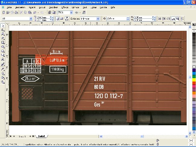

Nun werden Textrahmen an die Stellen platziert, wo die neue Anschrift hin soll. Indem man mit weisser Farbe auf den Waggonausschnitt schreibt, bekommt man schon während des Arbeitens einen guten Eindruck wie das Gesamtergebnis später aussehen wird.
Anschriften wie »21 RIV« und »80 DB« können Sie in CorelDRAW einfach linksbündig ausrichten lassen, sodass alle Schriften exakt untereinander stehen. Das Hintergrundbild erleichtet außerdem die Platzierung, sodass Anschriften z.B. nicht in den Bretterfugen landen.
Die Zeichen im linken Feld werden einfach mit den Grafik-Elementen gezeichnet.
Fertige Anschrift für die Epoche IV

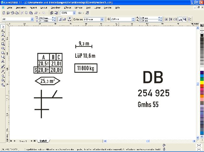

Datei als Druckvorlage vorbereiten
Irgendwann ist die Zeichnung fertig. Nun kann das Hintergrundbild gelöscht werden. Aber nun sind unsere Anschriften nicht mehr zu sehen (weiße Schrift auf weißem Grund …). Für unsere Vorlage müssen alle Zeichen und Anschriften Schwarz sein. Also werden diese kurzer Hand umgefärbt.
Fertig gesetzte Anschriften
Nun haben Sie die Wahl, ob die Anschriften so gelassen werden (sie sind dann einfacher auf das Modell zu übertragen, da sie 1:1 im richtigen Abstand zueinander stehen) oder ob Sie diese platzsparend zusammen schieben wollen, um mehr Anschriften auf der DIN A 5-Seite unterbringen zu können.
Jetzt braucht nur noch die DIN A 5-Seite mit weiteren Beschriftungen gefüllt zu werden.
