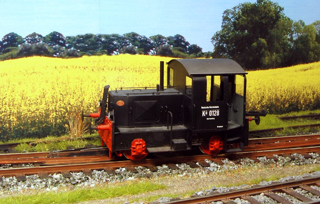

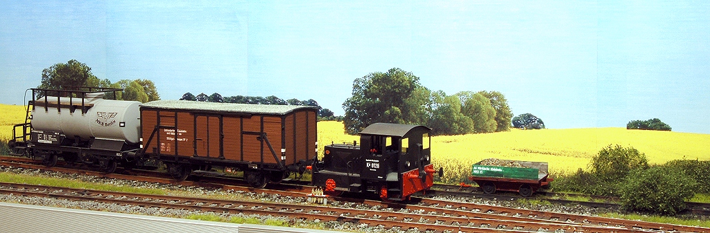

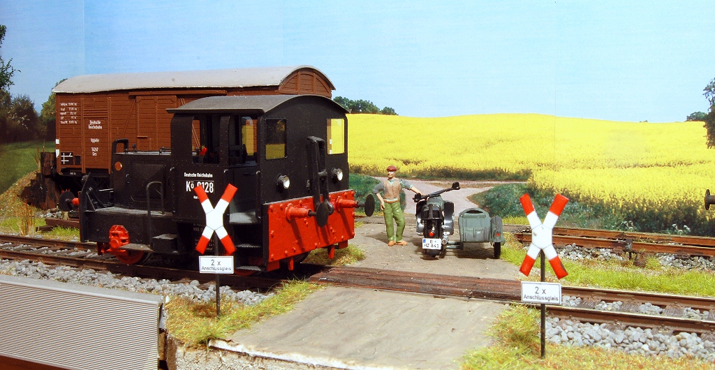

Die Bilder zeigen einige Szenen aus meiner „Schauanlage“ in Spur 0. Die Fläche ist 2,50 x 0,25 m groß. Diese Anlage ist im Frühjahr 2011 entstanden, die Fahrzeuge habe ich schon etwas länger. Sie stellen Museumsfahrzeuge der AG Märkische Kleinbahn (MKB) dar, wie sie tatsächlich heute im Einsatz sind. Die Vorbilder findet man unter http://mkb-berlin.de.
Die Lokomotive ist ein Eigenumbau aus einem Fertigmodell von A. Kauth, sie wurde dem Vorbild unter Inkaufnahme einiger weniger Schönheitsfehler so weit wie möglich angeglichen. Insbesondere die funktionsfähige Rangierkupplung ist ein markantes Detail, auf das ich nicht verzichten wollte. Die Wagen sind Umbauten aus Industriemodellen (O-Scale Models, Raimo), auch hier wurde die Darstellung des Gesamteindrucks der Vorbilder angestrebt, wobei der Insider natürlich ebenfalls kleine Schönheitsfehler entdecken wird.
Gleisbild und Szenerie sind frei gestaltet und der verfügbaren Fläche angepasst, für die Nachbildung des Heimatbahnhofs der MKB oder wesentlicher Teile davon fehlt mir leider der Platz.
Der Hintergrund wurde aus eigenen Fotos gestaltet und mit einem Farblaserdrucker „scheibchenweise“ auf DIN A4-Blätter gedruckt, die auf Stoß aneinandergeklebt wurden.
Hintergrund der märkischen Kleinbahn

die Anlage und die aufgearbeiteten Fahrzeuge machen einen guten Eindruck. Der Hintergrund ist sehr gut gelungen. Die Überlappungen der einzelnen DIN A4-Blätter sind auf den Fotos nicht zu erkennen. Respekt!
