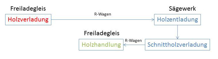

Am hier vorgestellten Beispiel werden drei Bahnhöfe bedient. Deren Warenfluss ist am Beispiel eines Rungenwagens dargestellt. Die Bahnhöfe und deren zugehörige Frachtkarten werden auf verschiedenfarbigen Papierbögen (z.B. gelb, grün und blau) ausgedruckt. In guten Schreibwarengeschäften sind farbige Papierbögen unterschiedlicher Stärke erhältlich. Ich habe hier den bereits oben erwähnten Karton mit 220g/m2 verwendet. Werden einzelne Wagen nicht gebraucht oder werden zeitweise für einen späteren Einsatz abgestellt, werden weiße Frachtkarten verwendet.

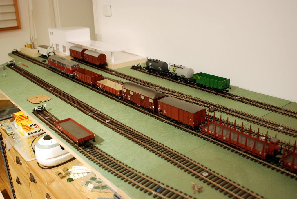

Jeder Bahnhof erhält einen Rangier- und Gleisplan, auf dem Felder für die Frachtkarten mit den zugehörigen Gleisnummern vermerkt sind. Wenn Wagen auf dem Gleis stehen, werden die entsprechenden Karten dort abgelegt. Anhand der farbigen Karten kann man sofort sehen, ob die Wagen zu einem bestimmten Bahnhof abgeholt werden müssen, im Bahnhof verbleiben oder weiterreisen.
Im oben gezeigten Beispiel ist auf Gleis 2 ein Zug eingefahren, bei dem einige Wagen im aktuellen Bahnhof verbleiben (grüne Karten). Es erfolgt also eine Zugtrennung. Im Gleis 5 stehen weitere Wagen (blaue Karten), die dem Zug vor der Weiterfahrt zugeordnet werden müssen. Andere Wagen stehen zur Abholung zum dritten Bahnhof (gelbe Karten) bereit. Einzig der X05 hat keinen Auftrag und verbleibt unbewegt auf Gleis 10.
