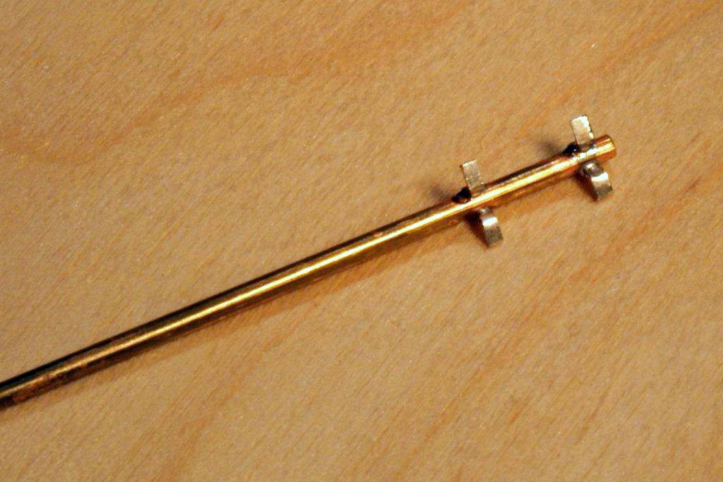

Aus dem Blechstreifen längen wir 2 Stücke von ca. 25mm ab, die zu einem U gebogen werden.
Diese beide U hängen wir an den Mast – Abstand 1 und 6 mm vom Ende und löten sie fest (mit wenig Zinn, nicht wie bei mir!).

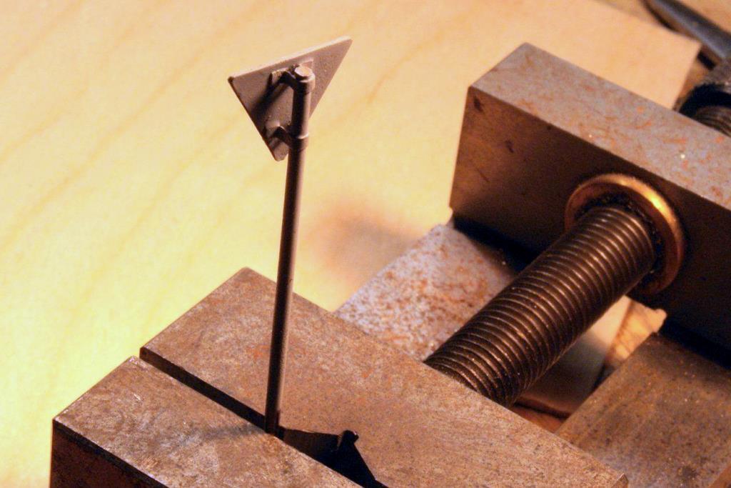

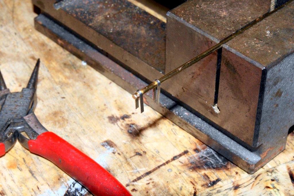

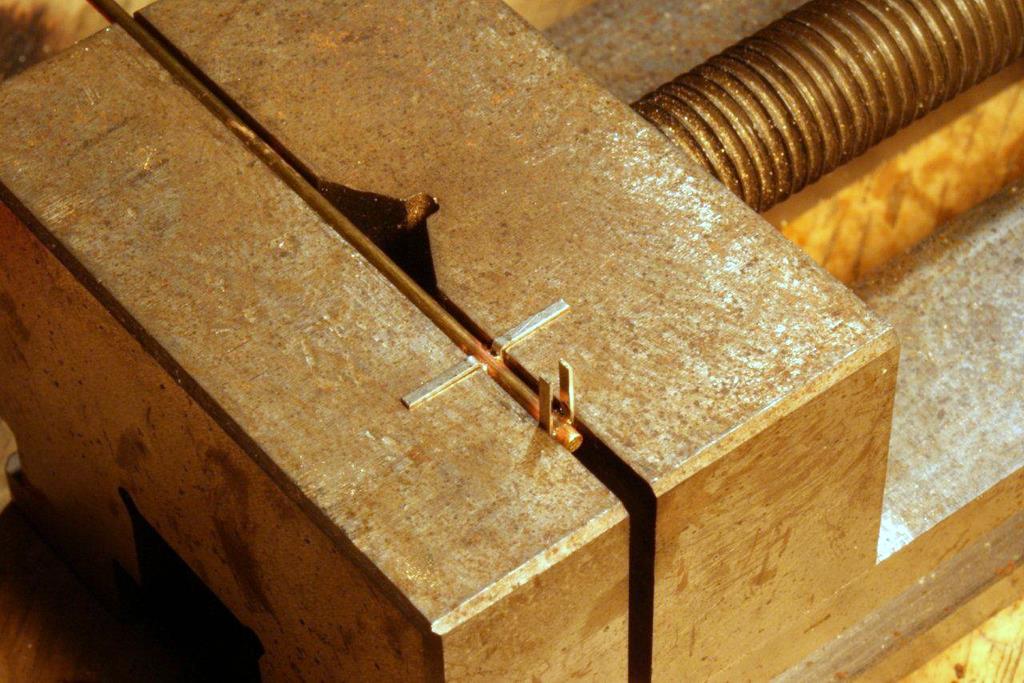

Jetzt spannen wir das ganze wie auf dem Bild ersichtlich in einen Parallelschraubstock, ca. 0,5 mm tief, und biegen die überstehenden Enden rechtwinklig ab.
Dann das ganze schön mittig auf das Schild löten, versäubern und grundieren.

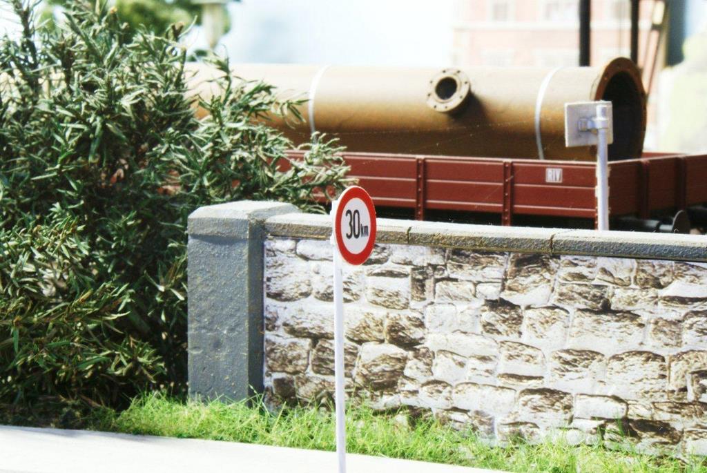

Nun klebt man das ausgewählte Schild mit Alleskleber auf und lackiert Mast, Schellen , Rückseite und Ränder in gewünschter Farbe. Und wenn alles schön trocken ist, kann das Schild seinen Platz erhalten. Die Schilderform ist beliebig: rund, dreieckig, viereckig, 8-eckig – nach Bedarf. Der Zeitaufwand für ein Schild beträgt etwa 15 Minuten (ohne Lackieren und Trocknen).
Nur eine kleine Bastelei, aber ein schönes Detail mehr für die Spur Null.
