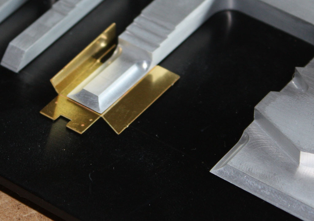

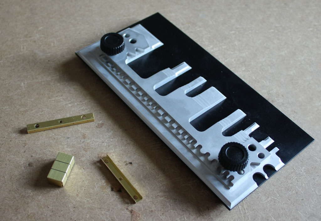

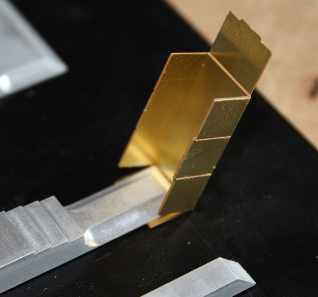

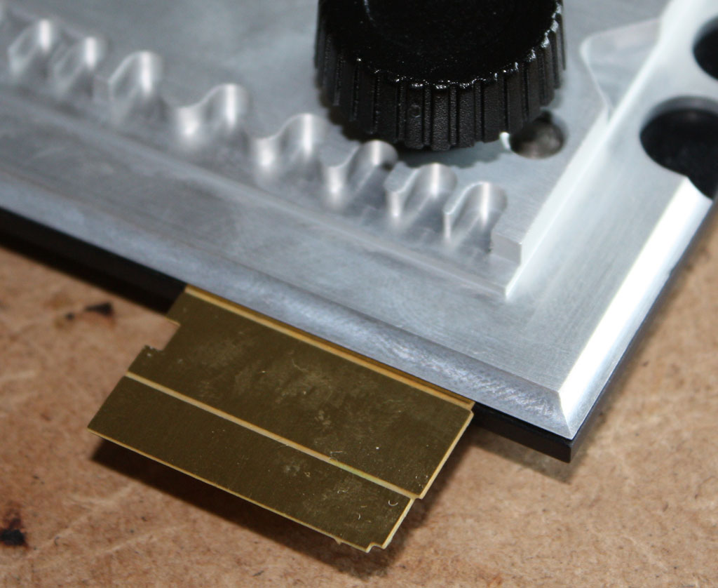

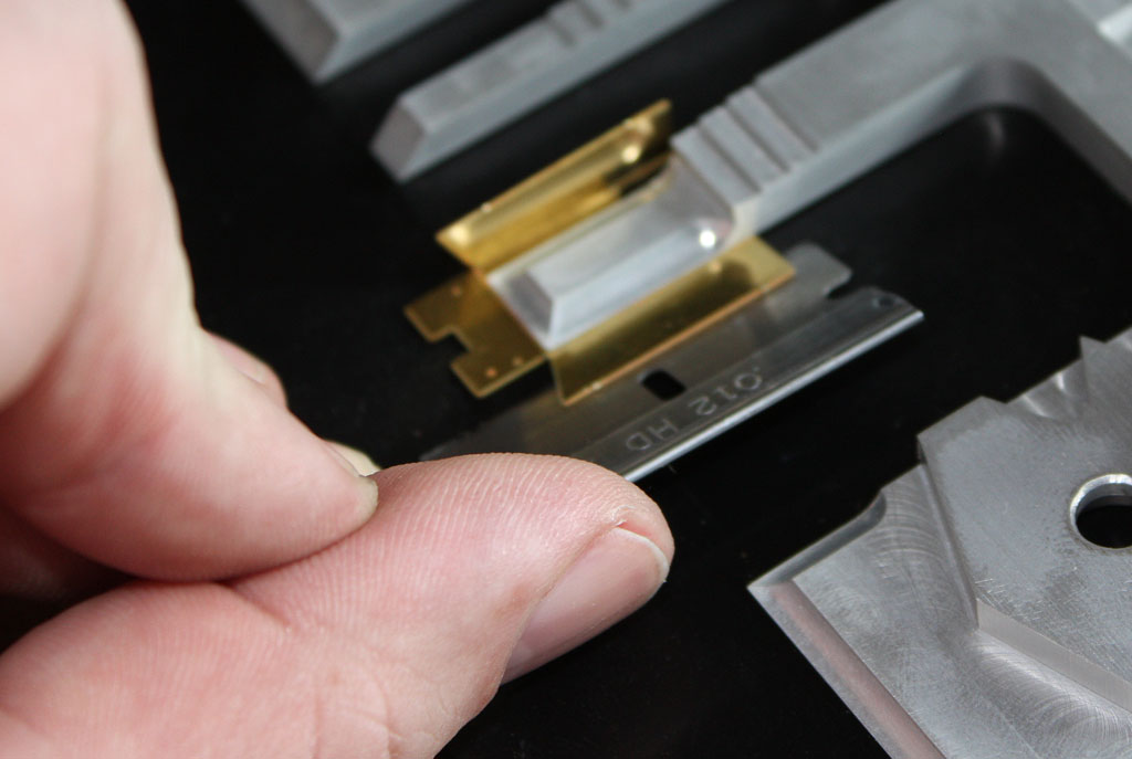

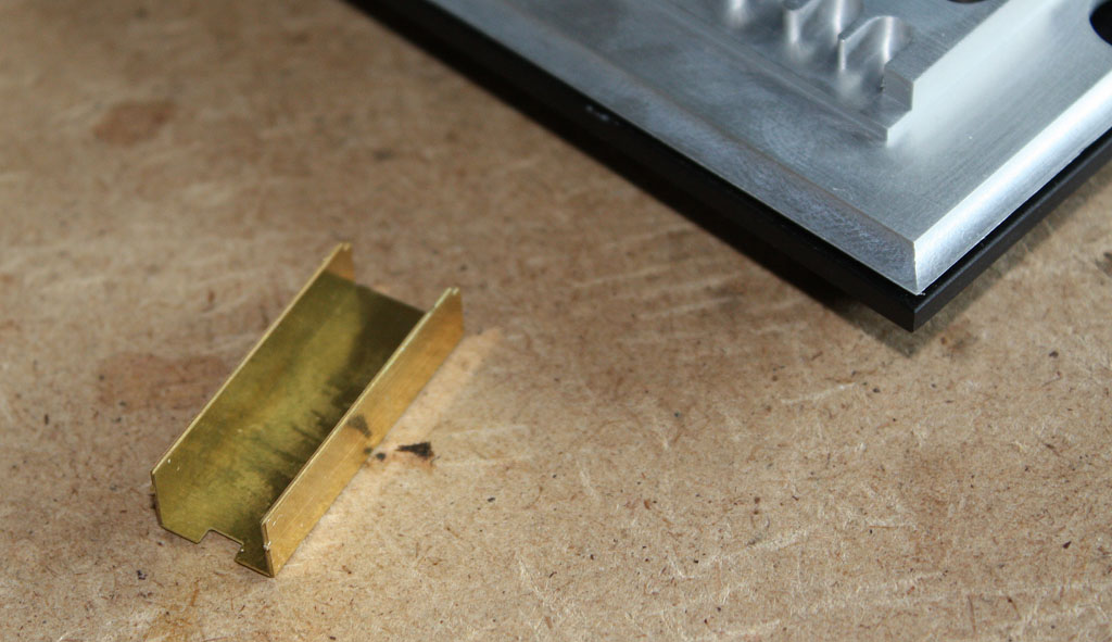

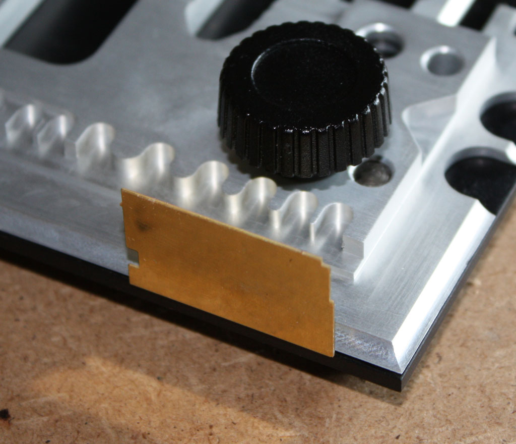

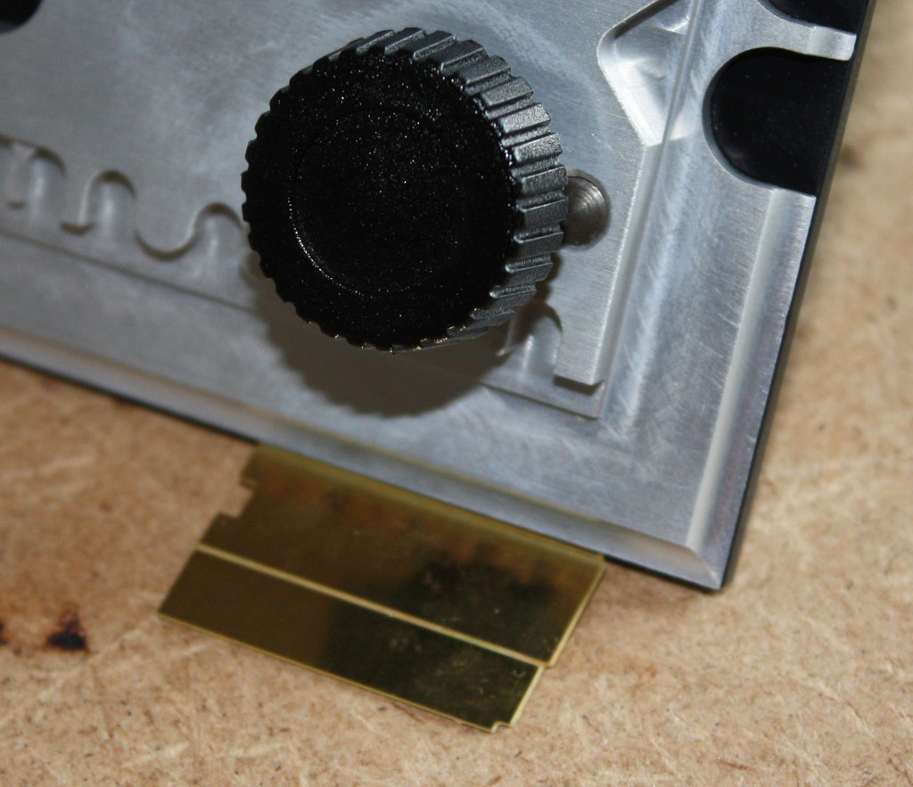

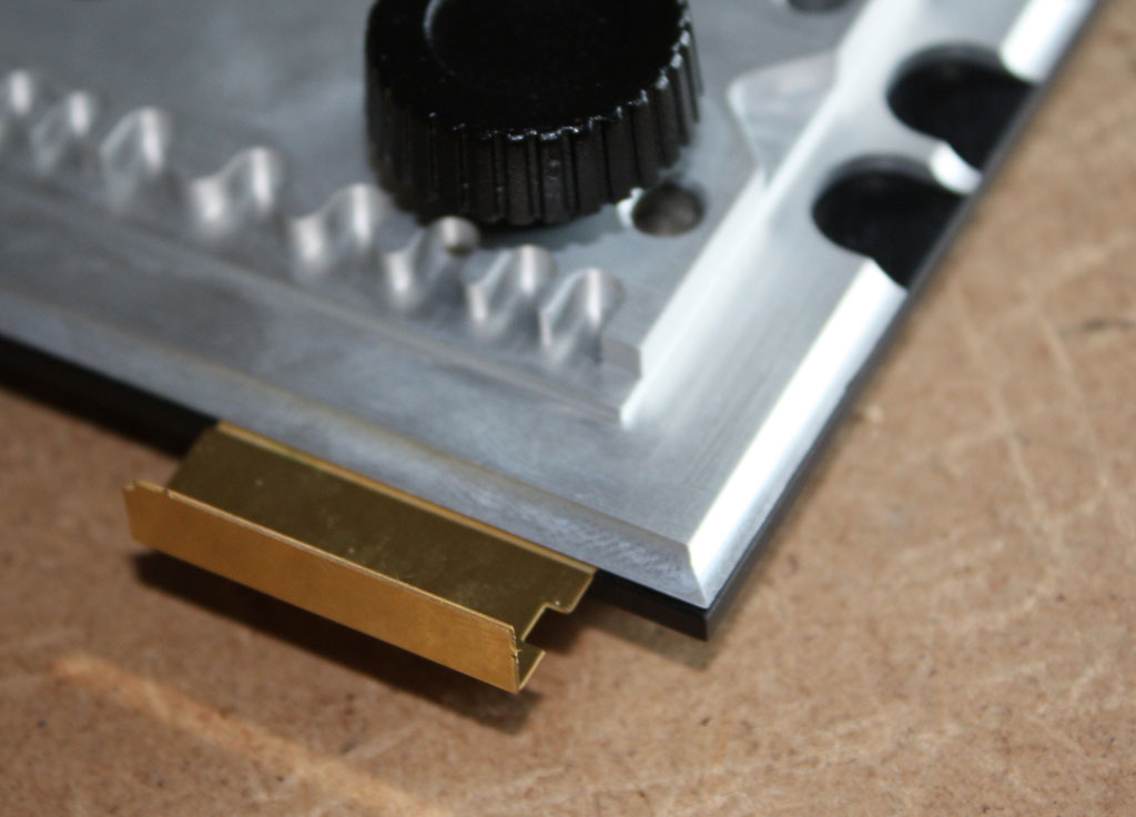

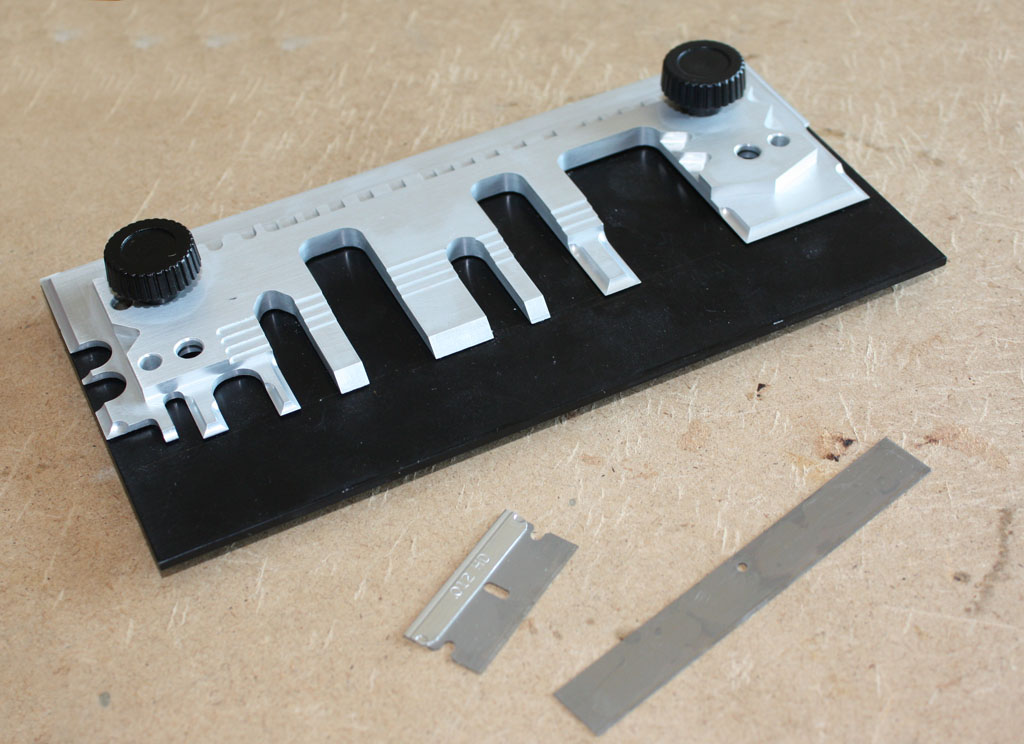

„The Bug“ ist ein solides Werkzeug mit einer Arbeitsgröße von 101 x 203 mm. Auf einer massiven Bodenplatte ist eine stabile Klemmplatte aus Aluminium mittels zweier gefederter Bolzen angebracht. Die Klemmplatte wird mit zwei Arretierknöpfen auf die Bodenplatte gedrückt. Das Biegen ist also nicht schwer. Die folgende Bildfolge zeigt, wie einfach mit „The Bug“ Messing gebogen wird:
Weiter ist die Klemmplatte noch mit verschiedenen Aussparungen und Einfräsungen versehen. Diese eignen sich, um Drähte in Form zu bringen, damit diese als Griffstange zum Einsatz kommen können.
„The Bug“ 8 Zoll ist das derzeit größte Biegewerkzeug im Sortiment von Ndetail, es gibt das Biegewerkzeug auch in 2 Zoll (50 x 65 mm) , 4 Zoll (75 x 101 mm) und 5,5 Zoll Größe (75 x 140 mm).

Der getestete „Bug“ 8 Zoll hat gezeigt, dass er Messing mit eingeätzter Biegekante bis zu einer Stärke von 0,5 mm gut biegen kann.
