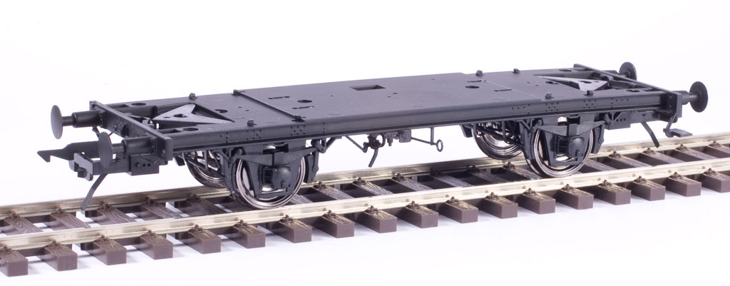

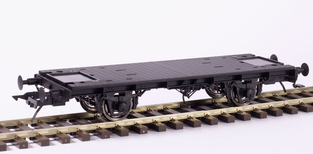

Das Fahrgestell des Om12 hat eine Länge über Puffer von 202 mm, das des G10 eine von 208 mm..
Doch wo ist nun der Unterschied zwischen den beiden Fahrgestellen?

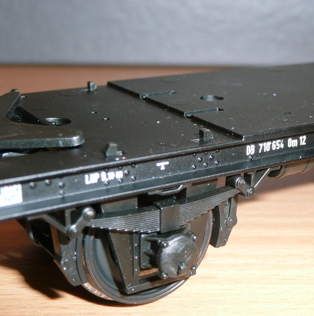

Das Fahrgestell des Om12 ist ein klassisches Fahrgestell, also mit zwei Pufferbohlen und sichtbaren Langträgern, allerdings ist der Raum zwischen den Langträgern lenzüblich ausgefüllt, also die Langträger sind nicht freitragend. Das Fahrgestell des G10 hat zusätzlich eine Nachbildung des Fußbodens eines geschlossenen Wagens. Die Unterschiede sind auf den Bildern deutlich erkennbar.
Der geneigte Spur Nuller kann nun das für ihn und den geplanten Eigenbau/Umbau passende Fahrwerk wählen.

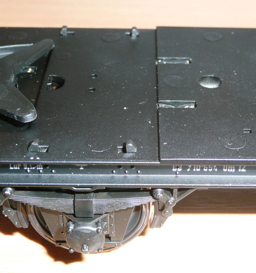

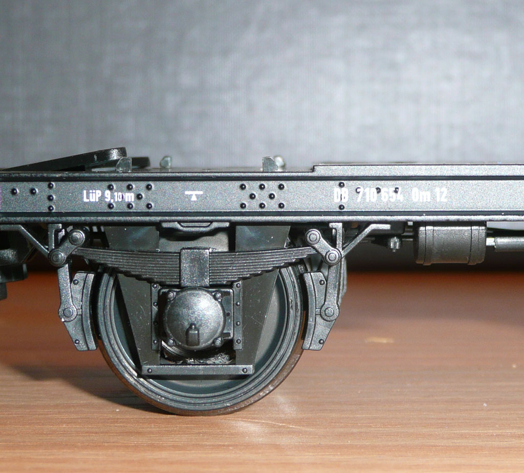

Wenn man sich das Fahrgestell des Om12 näher ansieht, dann wird jeder erkennen, dass es keine ebene Oberfläche hat! Die Langträger hat auf beiden Seiten an der Oberkante eine Ausnehmung. Grund dafür ist die Tatsache, dass der Aufbau des Om12 genau in diese Lücken passt. Durch den Aufbau werden auch die Kulissen der Lenz-Kupplung gehalten und geführt. Der Käufer sollte also, wenn er mit dem Fahrgestell einfach weiterbauen möchte, für eine neue Abdeckung sorgen.

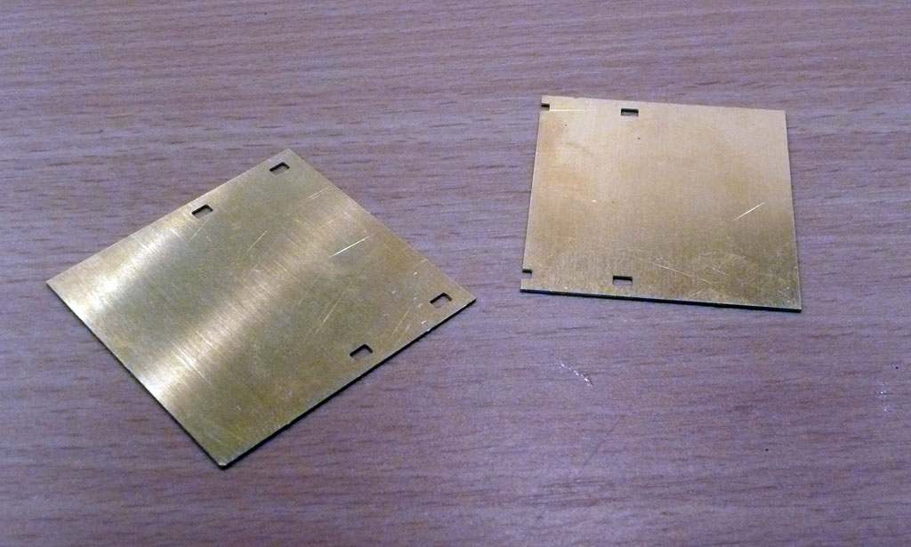

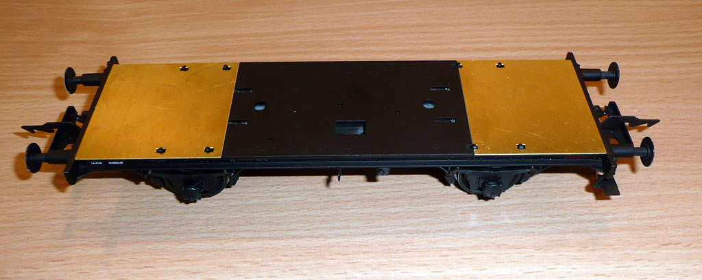

Nachdem die neuen Fahrgestelle lieferbar waren, hat Jürgen Moog (www.nullmobau.de) schnell reagiert und passende Deckbleche entwickelt. Diese sind unter der Bestellnummer 7500 zum Preis von 7,80 € erhältlich (Artikel-Bezeichnung: 7500 Passblech für Lenz – Fahrwerksrahmen Om12 – 7,80€).

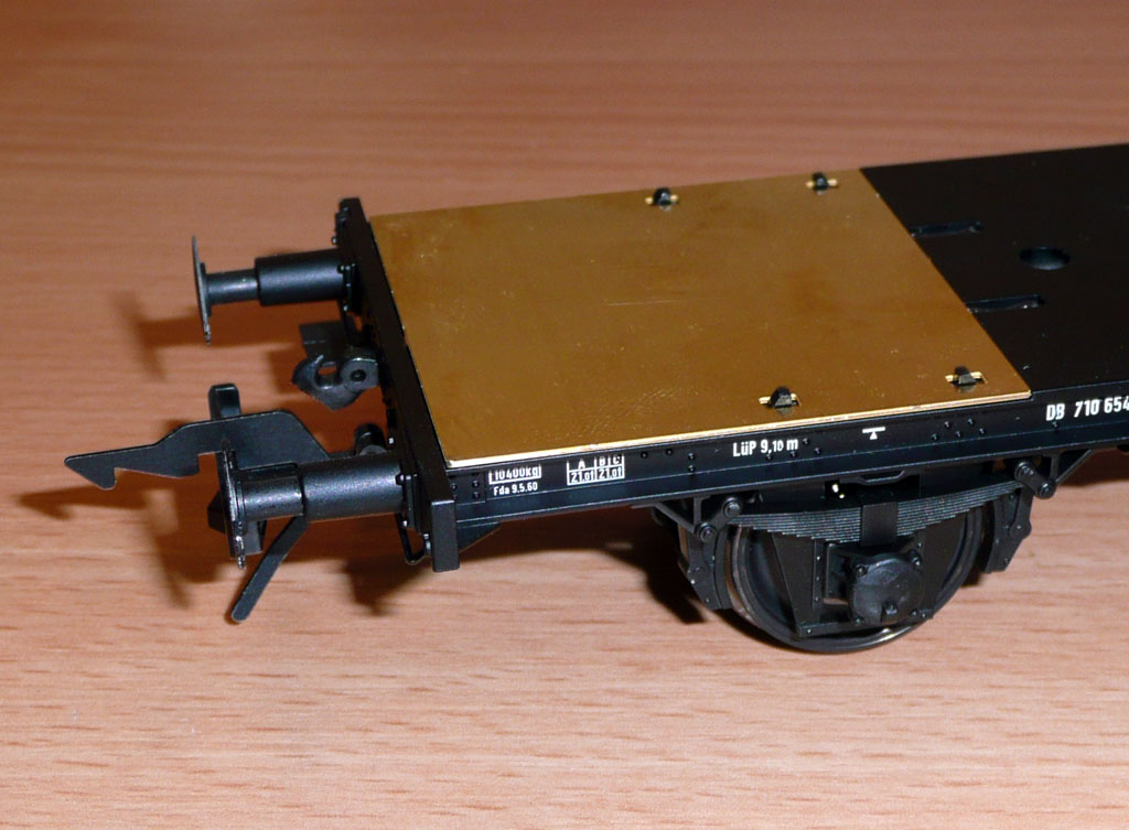

Diese Passbleche haben genau die passenden Ausschnitte und lassen sich einfach aufsetzen und aufkleben. Mit diesen Passblechen werden die oberen Flansche der Langträger komplettiert und das Fahrgestell erhält eine ebene Oberfläche.
Die Befestigungsnasen der Radsatzhalter, die nach Montage der Passbleche noch sichtbar sind, lassen sich einfach kürzen, so dass die gesamte Fläche wirklich eben ist und dass eigene Aufbauten schnell und sicher aufgebaut werden können.
Mein Fazit: Eine wirklich sinnvolle Ergänzung, die die Nutzung des neuen Om12-Fahrgestells deutlich vereinfacht.
