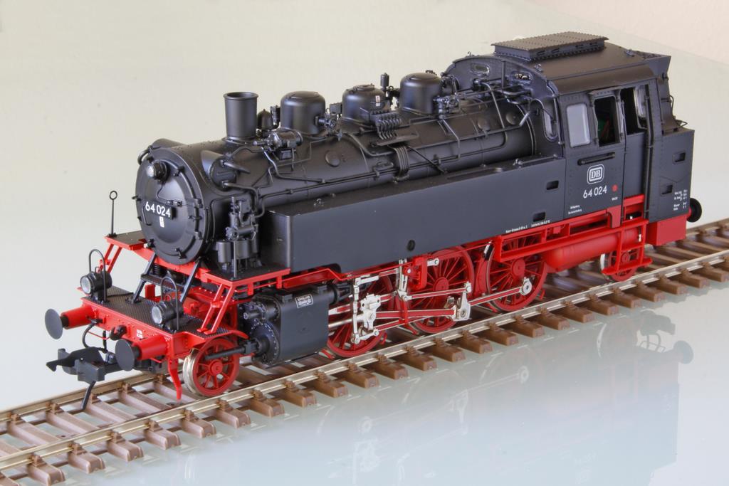

BR 64 mit geschweißten Wasserkästen
Die 64 024 war eine der acht  Maschinen eines Bauloses, das Henschel & Sohn 1928 fertigte. Die letzte Untersuchung fand laut Anschrift am Wasserkasten am 9.2.65 statt, damals war die Maschine der Direktion Nürnberg zugeteilt und im Aw Aschaffenburg beheimatet. Genau das gibt auch die Beschriftung am Modell wieder.
Voll geschweißte Wasserkästen wurden serienmäßig erst ab der 300er Nummer gebaut. So kann, nach Studium der einschlägigen Literatur davon ausgegangen werden, dass die neue 64 024 die Produktionshallen der Fa.  Henschel 1928 mit genieteten Wasserkästen verlassen hat, dann aber, wie viele andere Maschinen dieser Baureihe auch, im Zuge von Reparaturmaßnahmen die geschweißten Kästen erhielt. Sie sind die augenfälligste Veränderung, die die Gießener 83 Jahre nach Erscheinen des großen Vorbildes an dem gelungenen Modell vorgenommen haben.

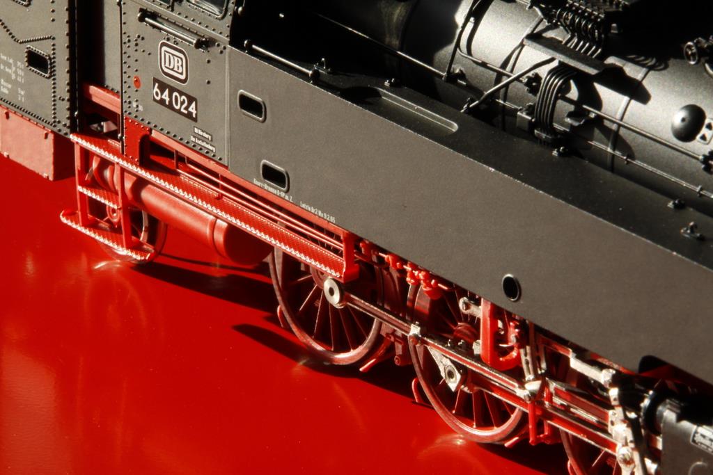

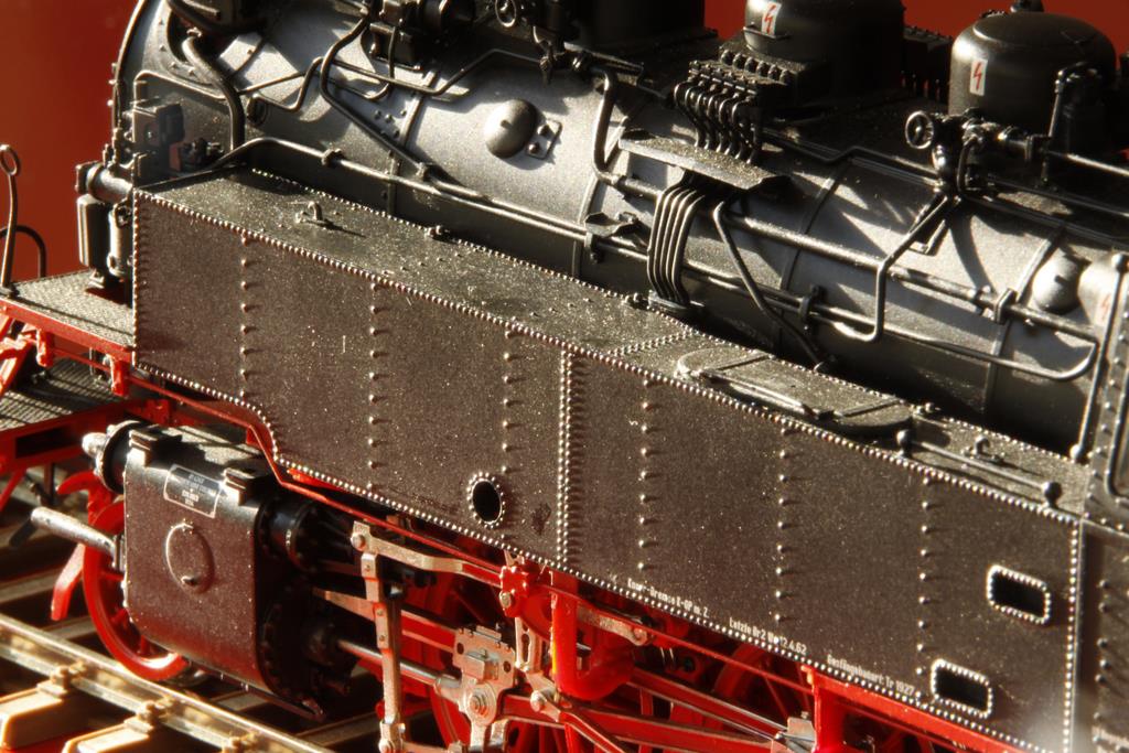

Im Streiflicht schön zu erkennen: Glatte Wasserkästen...
Im Streiflicht schön zu erkennen: Glatte Wasserkästen…

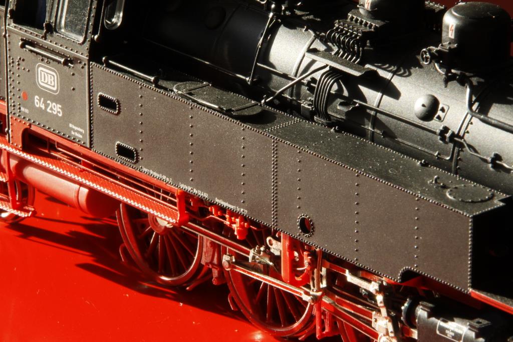

... und die Wasserkästen mit Nietenreihen
… und die Wasserkästen mit Nietenreihen

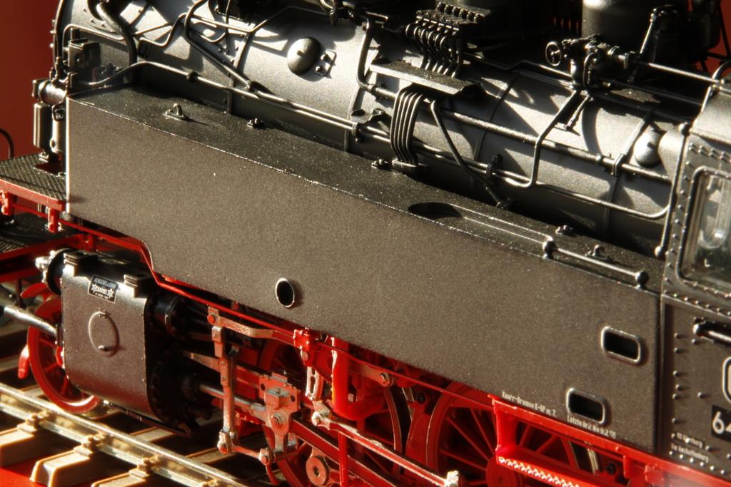

Wasserkasten auf der Heizerseite
... und mit genieteten Wasserkästen.
… und mit genieteten Wasserkästen.

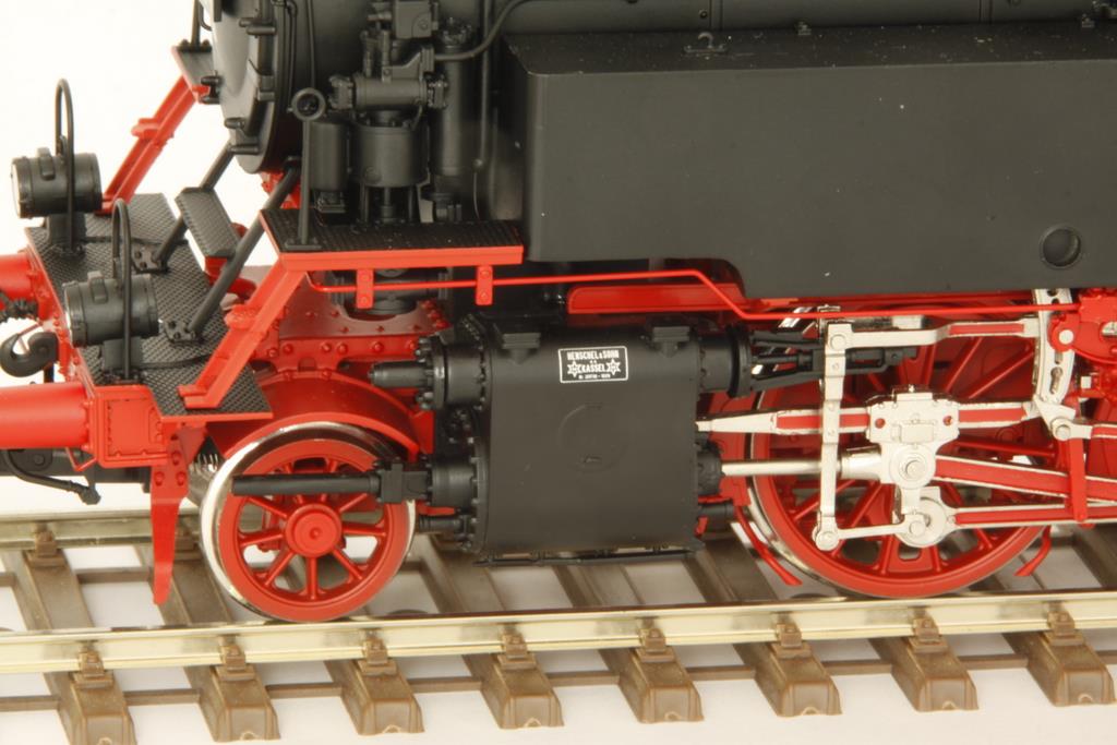

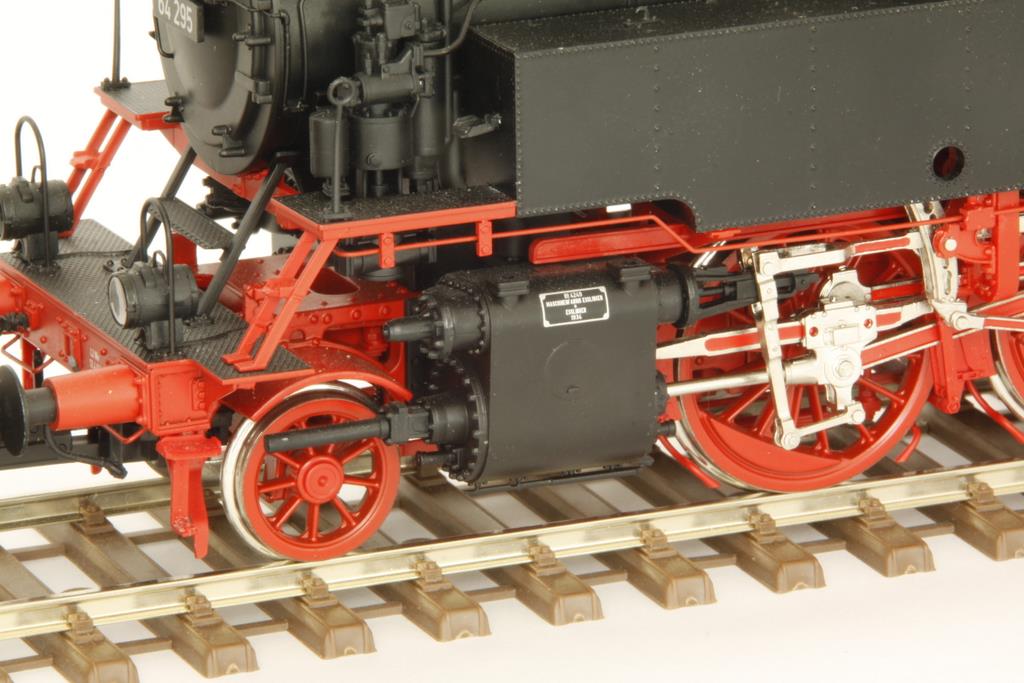

So richtet sich der Blick beim Erscheinen des neuen Modells denn auch weniger auf Bekanntes als vielmehr darauf zu schauen, was genau der Hersteller denn noch geändert hat. Viel ist nicht zu entdecken: Die Beschriftungen sind natürlich geändert, wobei insbesondere die lupenreine Nachbildung der Fabrikschilder auf den Zylindern gefällt: Mit bloßem Auge kaum zu entziffern, aber unter der Lupe bzw. in der digitalen Vergrößerung der Kamera wird alles genau lesbar bis hin zur Fabriknummer. Die Anzahl der Elektropfeile ist reduziert worden.
Das Fabrikschild auf der Version mit geschweissten Wasserkästen...
Das Fabrikschild auf der Version mit geschweissten Wasserkästen…
... ist natürlich ein anderes als auf der Version mit genieteten Wasserkästen.
… ist natürlich ein anderes als auf der Version mit genieteten Wasserkästen.

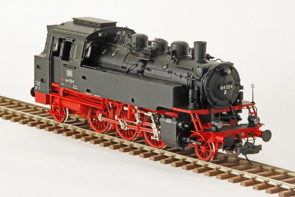

Rollt auch in Epoche 4: BR 64 mit geschweissten Wasserkästen
Epoche-IV-Fahrer müssen auf die 64 nicht verzichten, denn es gab beim Vorbild auch einige Maschinen, die noch auf Computerbeschriftung umgestellt wurden, allerdings nicht viele. Denn am 5.12.1974 wurde der letzte der insgesamt 520 Bubiköpfe, die 64 415, nach 2,8 Mio. km Laufleistung z-gestellt. Die Baureihe hat nun mit zwei Lenz-Modellen eine gelungene Umsetzung ins Modell gefunden.

    …hat es mit der späten Stunde zu tun, oder fehlt tatsächlich der Wasserkastendeckel auf der Heizerseite?

  3. Martin hat es richtig gesehen: Ich hatte tatsächlich vergessen, die Wasserkastendeckel einzusetzen, bevor ich das Modell fotografierte. Der “Schweizer Umbau” von studio95 und Hermann war zum Zeitpunkt, als der Beitrag geschrieben wurde, noch nicht bekannt.
