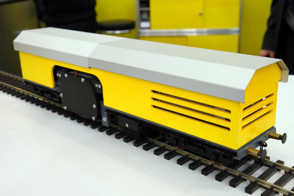

Bekannt von Messen und Werbung: Der gelbe Lux Schienenreinigungswagen, der Saugen, Polieren und Nassschleifen können soll. Der Wagen ist bereits 2008 und 2010 als Neuheit angekündigt worden und ist nach meinem Kenntnisstand noch nicht erschienen. Der Preis soll sich auf circa 1000.- € belaufen. Er wurde im Rahmen der Messe Berichterstattung 2010 vorgestellt.

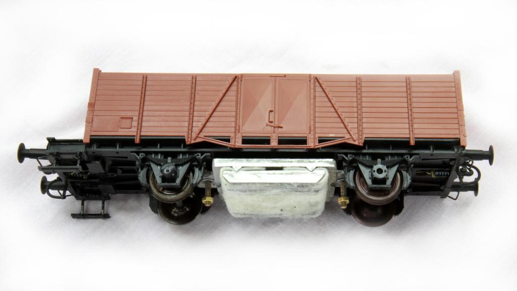

Es gibt natürlich auch Geräte, die unter Wagen geschraubt werden können, im Zugverband mitlaufen und somit selbstständig reinigen. Beispiel hierfür ist der Schienenreiniger von Krapp.
Ein anderer Hersteller, Herr Lothar Emmerling, auch unter dem Namen „Der Schienenreiniger“ bekannt, bietet einen Reinigungsschuh an, der unter einen Wagen geklemmt wird. Dieser wurde bisher aber nur für Spur G angeboten. Möglicherweise wird auch für Spur 0 so ein Modell entwickelt.

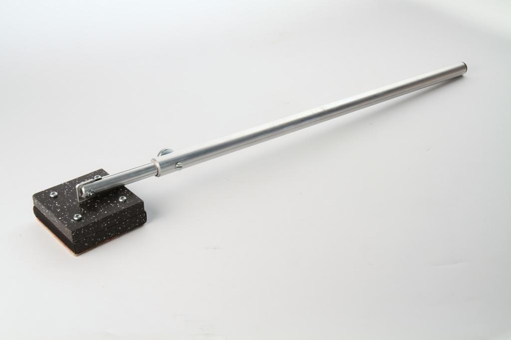

Brandaktuell und lieferbar ist aber der Schienenmop vom Schienenreiniger, den es nun erstmals auch für die Maße der Spur 0 gibt. Mir liegt einer der ersten Mops vor, die auf der Faszination Modellbau Karlsruhe vom 22. – 25.03.2012 offiziell das erste Mal angeboten wurde.

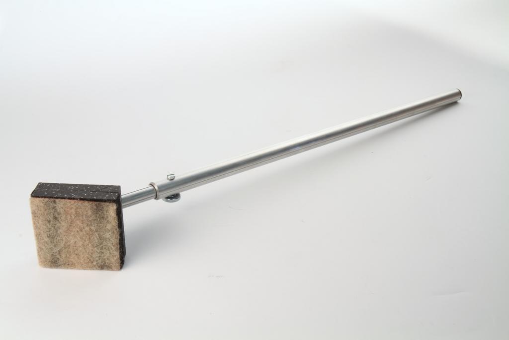

Das Komplettpaket beinhaltet den Schienenmop mit Teleskopstiel, 250 ml Reinigungsflüssigigkeit und 20 x Reinigungsfilz. Alles zusammen für ca. 60.- €.
Herr Emmerling hat sich durch seinen Beruf als Restaurator und Hersteller des Schienenmops auf alte Rezepte zur Metallreinigung besonnen und hat eine verhältnismäßig teure Reinigungsflüssigkeit (250 ml für 23,50 €) auf Alkoholbasis angesetzt. Das Produkt löst problemlos Öl, Schmutz, Abrieb, Farbreste, usw., wobei feinstes Gesteinsmehl beim Reinigen den Schmutz bindet und eine polierende Wirkung erzielt. Daher ist kräftiges Schütteln der Flasche vor Benutzung notwendig, um vor Auftrag auf den Filz die abgesetzten Partikel in der Flasche gleichmäßig in der Lösung zu verteilen. Selbst Harz, Vogeldreck und verklebte Pollen können schnell und wirksam entfernt werden, dies sind die Erfahrungen aus dem Gartenbahnsektor der Spur G mit Messinggleis.
Der neue Spur 0 Schienenmop macht einen stabilen Eindruck. Die Teleskopstange misst eingefahren 48 cm und kann in vier Stellungen mittels Schraube und Rändelmutter bis zu 77,5 cm verlängert werden, um in Tunneln, Bahnhofsgleisen oder schwer erreichbaren Stellen auch Dienste zu verrichten. Der schwarz-weiß gefleckte Reinigungsklotz aus speziellem Granulat mit hoher Dichte und dadurch auch entsprechend hohem Gewicht, mißt 6 cm x 6 cm, die Dicke beträgt 2 cm. Mittels eines eingeklemmten Klettbandes wird das Reinigungstuch daran befestigt. Die Reinigungsflüssigkeit wird nur dort auf den Filz aufgetragen, wo sie benötigt wird. Durch das relativ hohe Eigengewicht und die Stangenführung gleitet der Mop leicht über die Gleise. Im Weichenbereich ist behutsam vorzugehen, da sich der Filz an den spitzen Teilen und Kanten der Spurlenker, des Herzstückes und der Weichenzungen nicht ganz so widerstandslos verhält, wie auf den Gleisen. Durch Gewicht und Stangenführung kann der Mop die Gleise komfortabel abziehen. Ohne Druck wird gereinigt. Das weiche Filzpad läuft „wie auf Schienen“. Die stabile Ausführung lässt nichts abbrechen und ist für langjährigen Einsatz ausgelegt. Bei dem angebotenen Zubehör vermutet man zuerst hohe Folgekosten. Das ist nicht so. Das Reinigungsmittel ist sehr ergiebig und die Reinigungswirkung des Pads wird besser, je öfter es benutzt wird. Das Filzpad kann sparsam auch doppelseitig verwendet werden. Trocken eingesetzt – nimmt es auch feine Stäube gut auf.

Folgendes Produkt ist auch in den letzten Tagen erschienen
http://amw.huebsch.at/Produkte/GleisPutza.htm
Kann unter alle möglichen Wagen eingklemmt werden und reinigt während der Fahrt.
