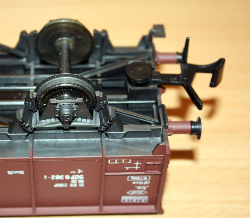

Die Demontage des Wagens ist einfach: Nach Entnahme der beiden Radsätze müssen nur die beiden Zapfen, mit denen die Kupplungen befestigt sind, herausgezogen werden. Diese Zapfen und die Kupplungen können beiseite gelegt werden, sie werden für den Umbau nicht weiter gebraucht.
Der Bolzen an der Kupplung muss raus...

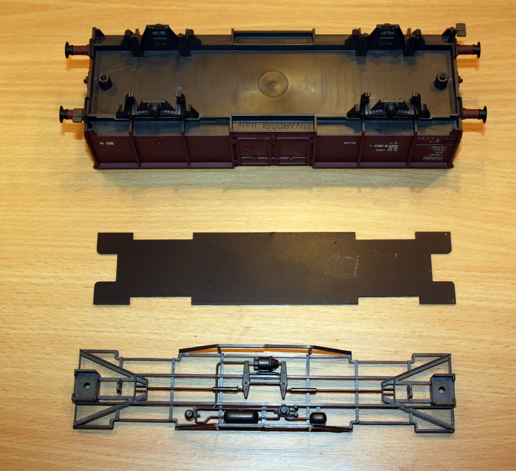

Nun „zerfällt“ der Wagen in drei Teile: Aufbau mit Rahmen, Ballastplatte und Einsatz mit Sprengwerk.
Das sind die wichtigen Teile, es fehlen nur die Radsätze

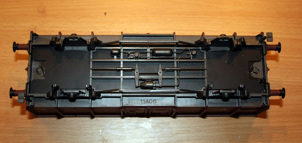

Dieser letztgenannte Einsatz mit Sprengwerk muss gekürzt werden, um Platz für den Umbausatz zu schaffen. Dazu schneidet man einfach die Enden ab (siehe Bild).
Der gekürzte Einsatz wird wieder eingeklebt
Weiter ist erkennbar, dass die Halter für die Kupplungszapfen auch entfernt werden müssen. Das geschieht einfach mit einem Seitenschneider, die Reste hat mein Dremel weggefräst.

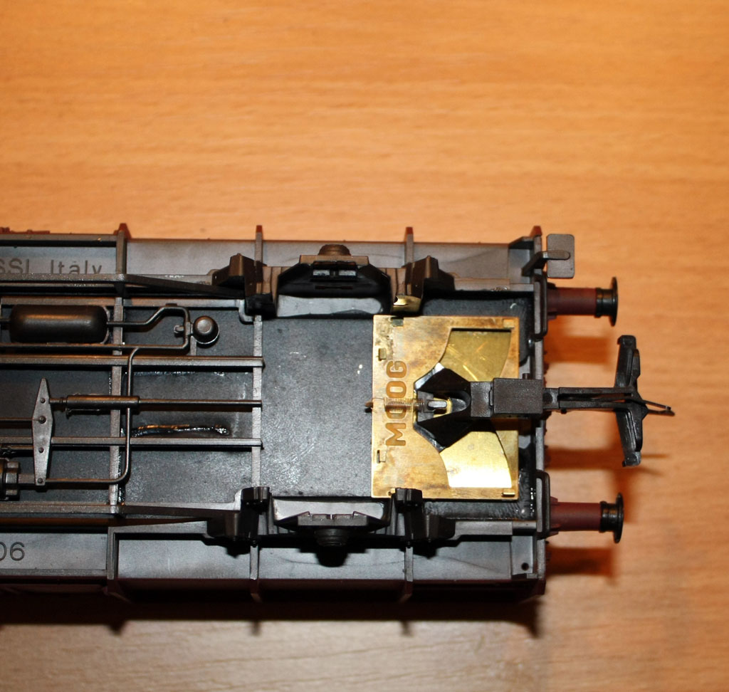

Die Ballastplatte wird nun in den Rahmen eingeklebt. Gleiches passiert mit dem gekürzten Einsatz. Auch die fertig von Moog fertig gelieferten Kulissenkupplungen werden nun einfach hinter der Pufferbohle eingeklebt. Da ich keine Federpuffer eingebaut habe, sondern die nichtfedernden Original-Puffer von Rivarossi am Fahrzeug gelassen habe, musste ich beim Einkleben der Kulissenkupplung auf den richtigen Abstand zur Pufferbohle achten. Die Kulissenkupplung ist richtig eingesetzt, wenn der Prallbalken der Kupplung knapp vor den Puffern steht. Der Abstand läßt sich justieren. Der Kupplungshaken ist mit einem Zapfen in die Kupplungsmechanik gesteckt und einem kleinen Splint gesichert. Dieser Split kann in eines von drei Löchern gesteckt werden, wodurch die Länge des Zapfens und damit die genaue Lage des Prallbalkens auch nach dem Einbau der Kulissenführung justiert werden kann.
So wird die Kulissenkupplung einfach nur eingeklebt

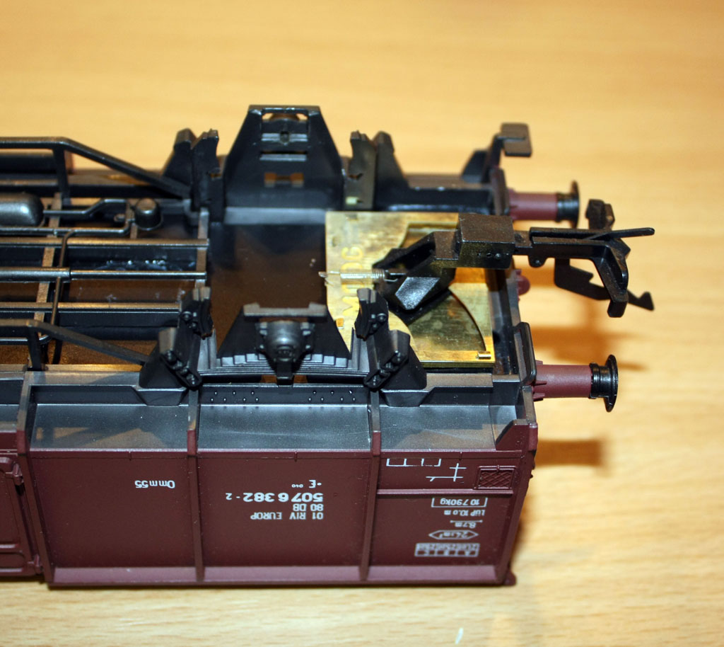

Der Moog´sche Umbausatz in der Schrägansicht

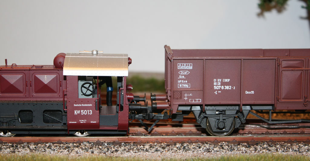

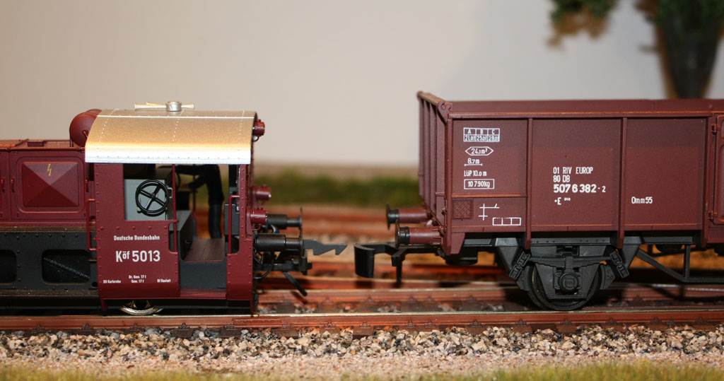

So, nach Einsetzen der Radsätze ist der Wagen schon wieder betriebsbereit und kann dem Betrieb übergeben werden – nun klappt auch das Kuppeln mit der Lenz-Köf!
Jetzt klappt es auch mit der Lenz-Köf!
