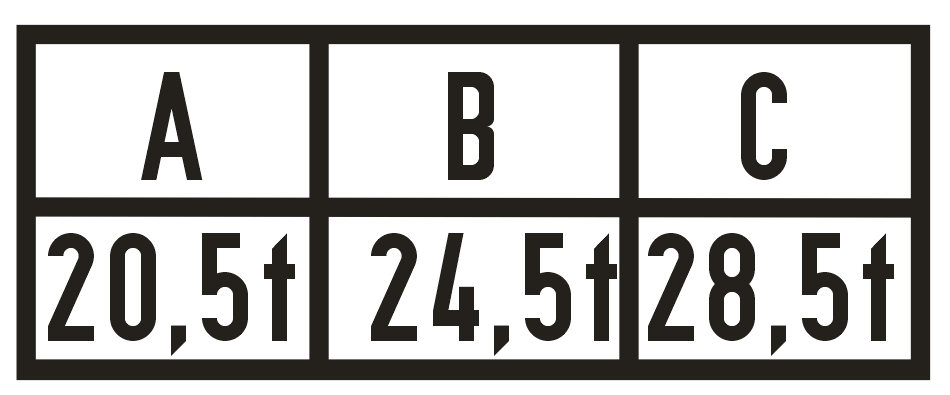

Lastgrenzraster, ABC-Raster
Nun gut, dann weiß der Verlader, dass bspw. nur für 16t-Strecken beladen werden darf. Aber woher weiß er nun, wieviel er wirklich auf den Güterwagen packen darf? Dafür gibt es an jedem Güterwagen ein sogenanntes Lastgrenzraster, auch umgangssprachlich ABC-Raster genannt. Du findest dieses Raster an jedem Güterwagen und erkennst es an den Großbuchstaben A, B und C. A steht für 16t-Achslast, B für 18t und C für 20t (wer moderne Güterwagen ansieht, findet da noch andere Buchstaben – klar, denn heute wird mit 22,5t Achslast gefahren). Unter den Großbuchstaben A. B und C steht ein Gewicht, welches das zulässige Ladegewicht bedeutet. Wenn also unter A die Zahl 20,5t zu finden ist, dann darf der Wagen nur mit 20t Ladung beladen werden, um die zulässige Achslast von 16t nicht zu überschreiten (und entsprechend für die anderen Einträge).
Beispiel für ein Lastgrenzraster:
Wenn kein Lastgrenzraster zu finden ist, kann man sich die zulässige Beladung selber ausrechnen, wenn man die zulässige Achslast der Strecke kennt.
