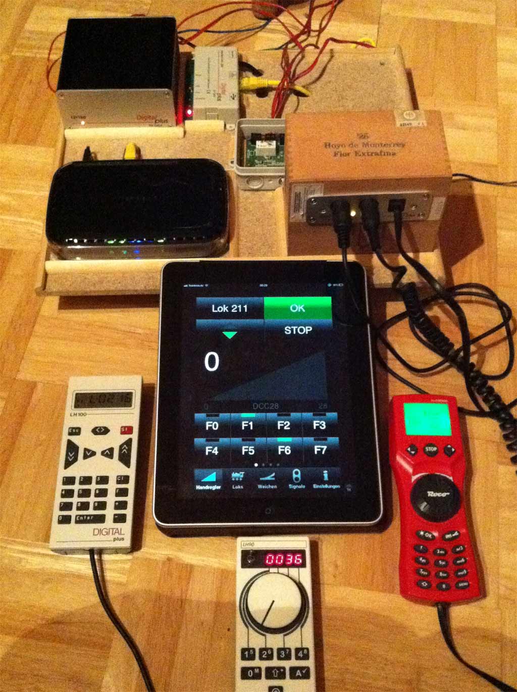

Alle Elemente im Überblick
Es wird benötigt:
  • 1 x Lenz Zentrale LZV 100, Version 3.6

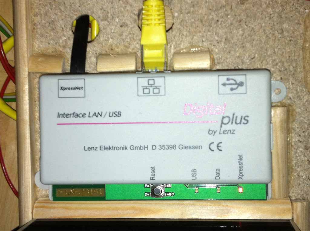

  • 1 x Ethernet / USB Interface von Lenz, Art. Nr. 23151
  • 1 x LA 152 von Lenz zum einfachen und komfortablen Anschluß via Expressnet
  • 1 x Router (dieser ist nach meiner Erfahrung das kritischste Element in dieser Aufzählung)
  • 1 x ipod touch, iphone oder ipad; ich habe das iphone 4 und das ipad 1 mit iOS 5.0.1 verwendet
  • 1 x App TOUCHCAB von Jens Vesterdahl, aus dem Appstore, einmalige Anschaffung für 5,99 €. Version 1.6. Achtung! Die Version 1.5 unterstützt nicht das Expressnet, also bitte entsprechend updaten.
Das Lenz Interface USB und Ethernet zum Anschluss an PC und/oder Router

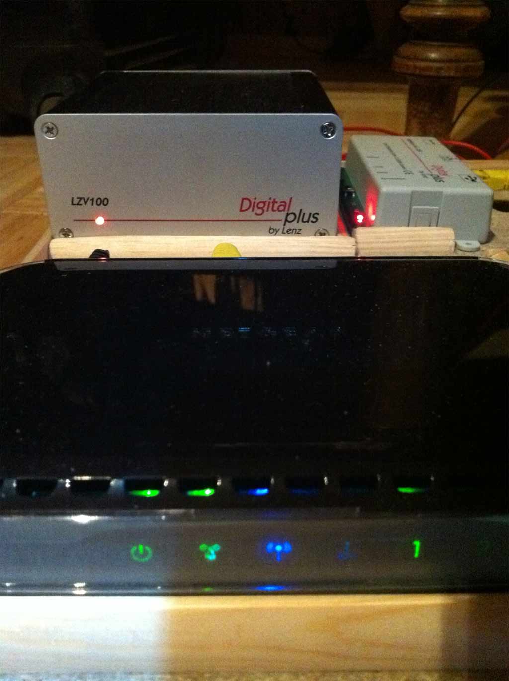

Probleme mit dem Router
Da ein Router benötigt wird, habe ich einen Belkin Router N300 für 39,90 € erworben, da ich meine Lenzbahn unabhängig und nicht über den vorhandenen Alice Router für die Internetnutzung zuhause steuern wollte. Nach dem ersten Versuch von ca. 4 Stunden, die Bahn damit zum Laufen zu bekommen, war das Ergebnis niederschmetternd. Nichts ging, der Router reagierte nicht mehr, der Frust war sehr groß. Der Anschluß des Interfaces per Kabel über USB zeigte aber, das über meinen Computer (mit Windows XP) Loks gesteuert werden konnten, also schien das Interface in Ordnung, die Lämpchen signalisierten auch regelrechte Funktion.
Der zweite Versuch erfolgte dann mit dem vorhandenen Internetrouter von Alice, der bei mir aber im Erdgeschoss angeschlossen ist. Hierfür habe ich dann meine Zentrale mit allen Anschlüssen von der Kelleranlage abgebaut und oben angeschlossen. Resultat: Das iphone mit der Touchcab App hatte sich auch hier nicht mit dem Router verbunden. Es erschienen immer die Adressauswahlrädchen, aber egal, welche Adresse ich versucht habe, einzustellen, es ging nicht. Nicht alle Router von Internetprovidern lassen sich umkofigurieren, daher scheint mir die pauschale Aussage, nur ein Router würde benötigt, nicht ganz korrekt. Einfache Router von Netzprovidern sind nach meiner Erfahrung nur eingeschränkt nutzbar.
Nächster Versuch: Nachdem ich selbst nicht mehr weiter wusste, habe ich mich an den Support von TOUCHCAB gewandt. Ich erhielt auch recht schnell eine Antwort vom Softwarehersteller auf meine Anfrage, lobenswert, die aber leider auch wieder nicht zum Ziel führte und nur die im Lenz Handbuch genannte IP Adresse wiederholte.
Nach einigen Tagen Ruhepause und großer Enttäuschung habe ich dann einen erneuten Versuch gestartet. Für 39,90 € habe ich mir einen neuen Netgear Router, WNR1000, mit Signalstärke N150 gekauft. Wer in großen Gebäuden oder ausgedehnten Hallen Betrieb machen möchte, sollte sich vielleicht gleich einen Router für N 300 oder N 600 Reichweite (Signalstärke) anschaffen. Mein Router lässt sich separat über einen Taster ausschalten, zusätzlich kann auch nur das WIFI Netz über einen zweiten Knopf abgeschaltet werden. Diese Ausschalter halte ich für sinnvoll, da unnötiger Stromverbrauch bei Nichtnutzung der Drahtlosfunktion vermieden werden kann. Aber alle Bemühungen schlugen wieder fehl.
Der Netgear Router
Der Netgear Router
Die Lösung des Router Problems
Lösung brachte die Überlegung, dass der Router eine Adresse erhalten muss, die mit der Adresse des Interface zusammenarbeitet. In der Anleitung steht lediglich der Hinweis, dass das Interface auf die IP Adresse 192.168.0.200 vorprogrammiert ist. Stellt man diese Adresse aber in den Adressauswahlrädchen in TOUCHCAB ein, wird keine Verbindung hergestellt. Der Hinweis, dass der Router auf eine Adresse eingestellt werden muss, die auf dem gleichen Band läuft wie das Interface von Lenz, mag zwar Routerspezialisten klar sein, Netzwerkunerfahrenen wie mir nicht. Allerdings kam mir dieser Gedanke irgendwann auch selbst, aber wie programmiere ich nun den Router um? Mit der normalen Installations – CD hatte ich keinen Erfolg, da sich nach den ersten Eingaben ein Fenster öffnete und mitteilte dass ein Ethernet Gerät nicht aktiviert und erkannt wurde. Dieses Fenster ließ keine weiteren Aktionen zu. Also habe ich mich an eine Netzwerkfirma gewandt. Der Netgear Router bekam dann für 25.- € eine neue IP-Adresse, einen Schutz und ein Kennwort und seitdem läuft die Installation so wie sie soll – einfach, zuverlässig und reibungslos.

Auf einem Zentralboard sind alle Geräte praktisch angeordnet und können nach oben abgenommen werden, gehalten durch Seitenleisten; für einen Booster ist noch Platz.

    Zu Deinem Router-Problem möchte ich anmerken, dass Lenz in der auf CD mitgelieferten Dokumentation ist auf Seite 7 selber folgendes schreibt:
    „In der Werkseinstellung ist das Interface auf eine feste IP-Adresse eingestellt. Diese Adresse lautet: 192.168.0.200
    Aus eigener Erfahrung sei der Hinweis erlaubt, dass Sie ggf. Ihren Router auf diesen Adressbereich einstellen müssen, um Zugriff auf das Interface zu bekommen.“
    Damit ist Lenzseitig doch ein passender Hinweis gegeben.
    Alternativ besteht die Möglichkeit, über das Web-Interface (Aufruf über http://xpressnet im Browser im gleichen Netzwerk) entweder DHCP (automatische IP-Adress-Vergabe durch den Router) einzustellen oder die IP-Adresse direkt an den Rahmen der vom Browser zugelassenen IP-Adresse anzupassen, also zu verändern. Dann klappt es auch mit den Routern, bei denen sich der IP-Bereich nicht verändern lässt.
    Zusammenfassend stimme ich Dir aber zu, dass es sicher von Vorteil ist, wenn gewisse Netzwerk-Kenntnisse vorhanden sind…
