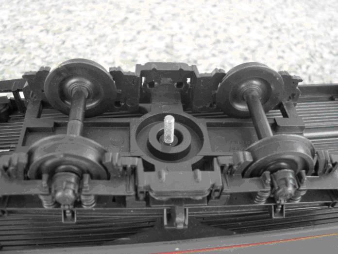

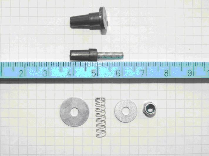

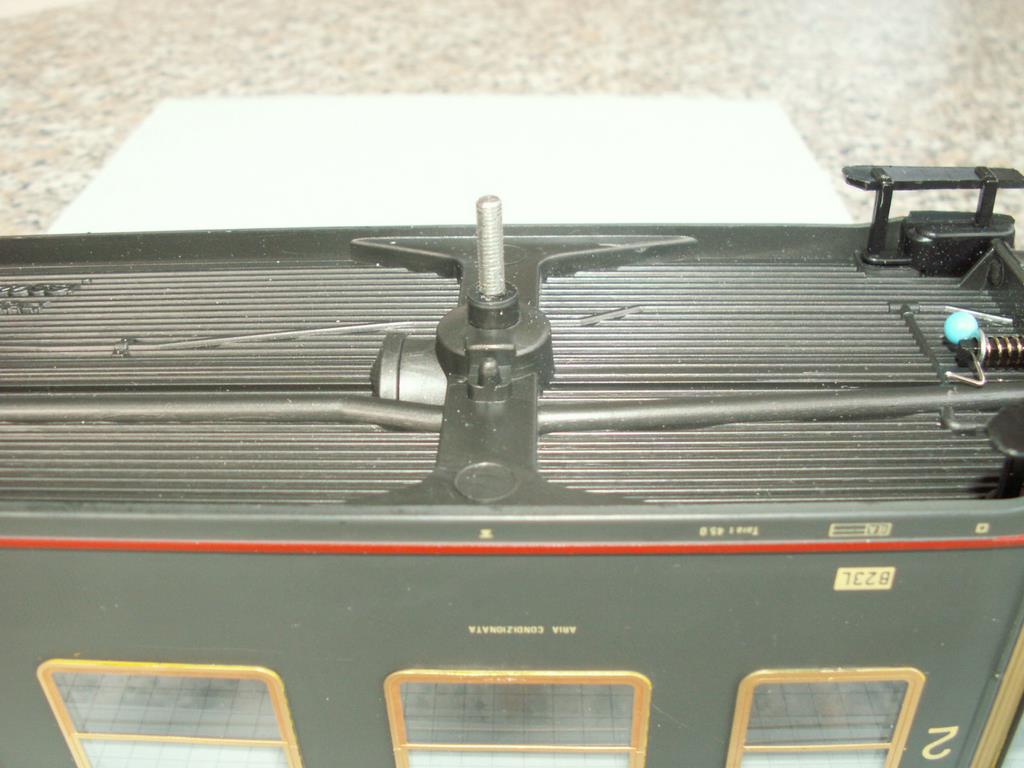

- Originaldrehzapfen soweit kürzen, dass der zylindrische Teil nicht mehr aus dem Drehgestell hinausragt, d.h. bis auf ca. 3,5 mm (siehe Photo)
- Gewindeloch in den Drehzapfen bohren/schneiden für eine Gewindestange M3 (ev. gäbe es auch passende Gewindestifte mit Innensechskant). Ja nach Lochtiefe die Gewindestange bis auf eine Restlänge von ca. 11 mm mit Loctite/Sekundenkleber oder ähnlichem einkleben.
Natürlich geht das auf einer Drehbank am einfachsten, aber da die Gewindestange ja nicht absolut gerade sein muss (spielt keine Rolle), geht es auch mit anderen Mitteln. - Anschliessend kann nun der Drehzapfen bis zum Anschlag mit Sekundenkleber an seinen Originalplatz im Wagenboden eingeklebt/gedrückt werden.

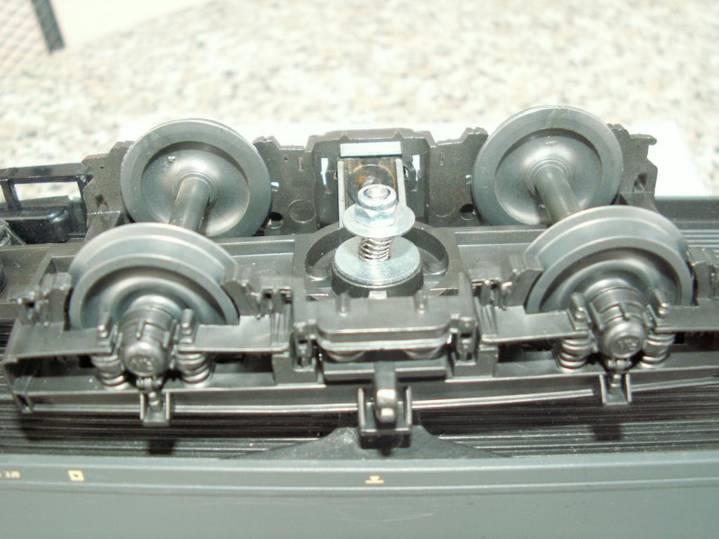

Nach dem Trocknen kann nun das Drehgestell mittels 2 Unterlagsscheiben, einer passenden Feder und einer Stoppschraube befestigt werden. Es sollte eine weiche Feder gewählt werden, die man noch ziemlich zusammendrücken kann, um die passende Härte einzustellen. Zusätzlich ergeben sich bei einer genügenden Anzahl von Windungen keine hemmenden Kräfte auf das Ausdrehen des Drehgestells, da sich die Feder selber verwinden lässt. Wie Sie anhand der Photos sehen können, hängt meine Feder etwas schief drin, da sie im Durchmesser ein wenig zu gross ist. Dies hat aber auf die Funktion kaum einen Einfluss. Aber vielleicht eruiert ein Leser die absolut passende Feder und würde dies auch mitteilen.
- Um nun die 3-Punktlager richtig zu nutzen, sollte die Feder am Drehgestell mit der 2-Punktauflage straffer und die andere weicher eingestellt werden. Dies kann mit Gefühl und Fahrversuchen ermittelt werden. Einfach nicht zu straff, damit sich das Drehgestell noch genügend bewegen kann.

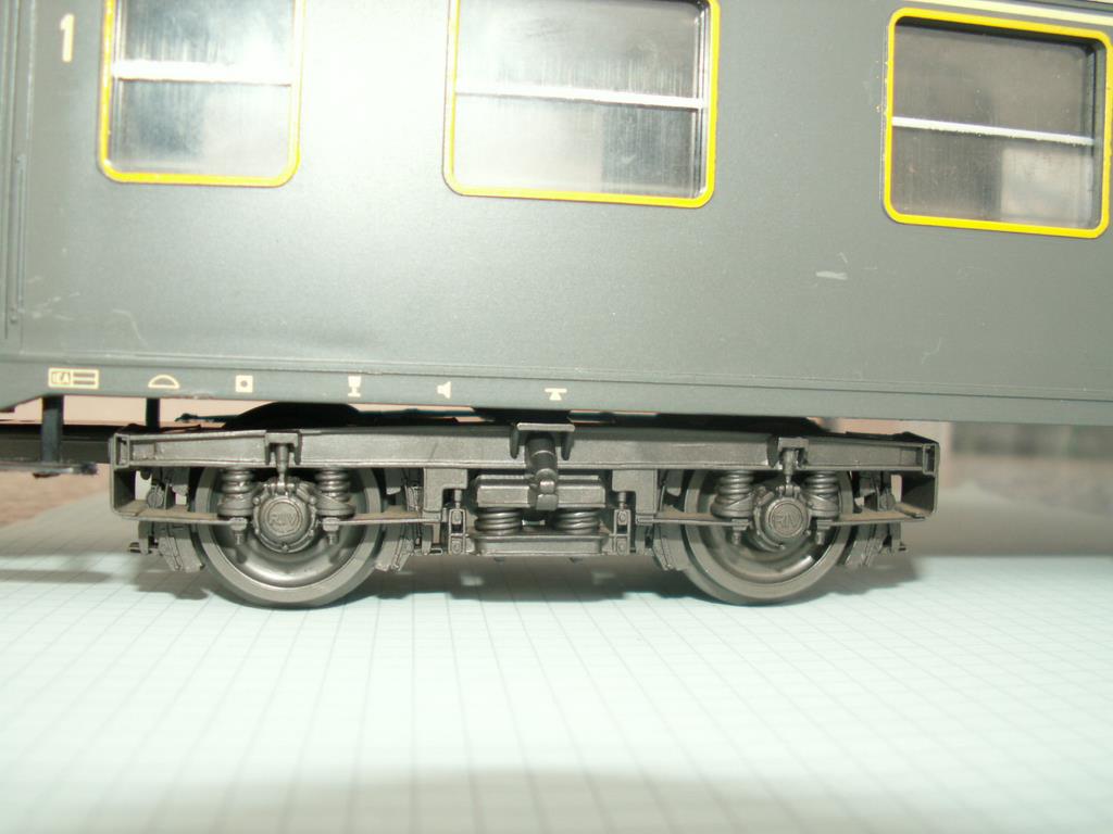

- Wie man auf dem Bild mit dem montierten Drehgestell sehen kann, ist die neue Halterung von aussen auch ohne schwarz zu übermalen überhaupt nicht sichtbar, und das sogar wenn man sich zur Betrachtung „auf die Höhe der Schienen legt“.
