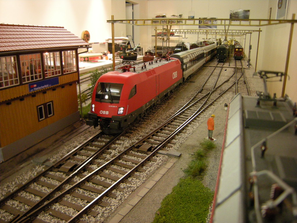

Anlässlich der Hauptversammlung der ARGE Spur 0 in Augsburg in diesem Jahr sind sowohl meine neumotorisierte BR 185 als auch der ÖBB Taurus Prototyp während 3 Tagen auf der Anlage der Marktoberdorfer fast im Dauereinsatz gestanden und haben dabei unermüdlich mit langen Zügen ihre Runden gedreht, auch sehr zur Freude für all den möglichen Nachwuchs, der am Samstag und Sonntag die Anlage anlässlich des offenen Bahnparks „belagert“ und dabei z.T. auch die Loks „verfolgt“ hatte. Im Forum sind ein paar Bilder zu finden.
Bei diesem Einsatz haben mich neben dem absolut störungsfreien Betrieb vorallem auch die Original MTH Radsätze überzeugt, denn ein Reinigen war auch nach dieser langen Zeit absolut überflüssig gewesen.

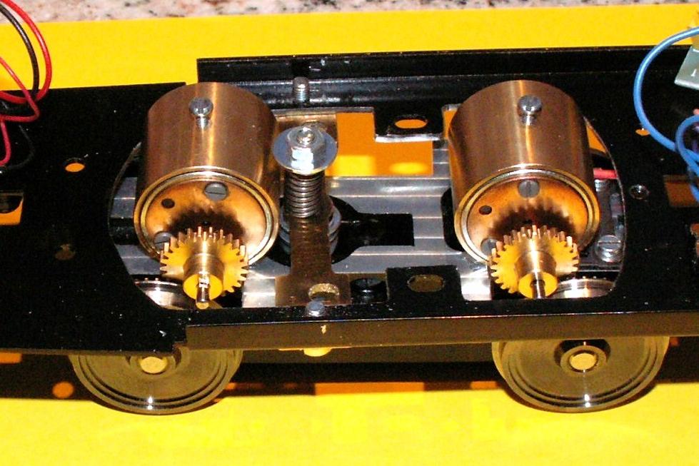

Nach dem erfolgreichen Umbau der BR 185 resp. auch TRAXX habe ich das seit Jahren bewährte, wenn auch immer wieder diskutierte und z.T. auch angezweifelte Antriebskonzept mit 4 Faulhaber wiederum übernommen. Aus diversen Kontakten habe ich erfahren, dass es dabei oftmals an Zugkraft fehle, was aber aus unpassenden Übersetzungsverhältnissen resultiert. Mit einer gewählten Vorbild Höchstgeschwindigkeit von ca. 100 km/h, was für einen Anlageneinsatz auch in der Schweiz mit grossen Steigungen und schweren Zügen vollkommen genügt, haben diese an und für sich eher schwachen Glockenankermotoren genügend Zugkraft. Im Vergleich mit anderen Herstellern, die in ihren Loks 22 Watt verbaut haben, muten die total ca. 1.6 Watt natürlich sehr bescheiden an. Aber diese Motoren lassen sich auch kurzzeitig überbelasten und wenn wir mal beobachten, wie lange eine Bergfahrt auf einer noch so grossen Clubanlage dauert, dann ist klar, dass ein Motor dadurch keinen Schaden nehmen kann. Auf der anschliessenden Talfahrt laufen die Motoren ja wieder so gut wie ohne Last und würden sich entsprechend abkühlen. Jedenfalls konnte ich bis heute keine wesentliche Erwärmung feststellen und Dank der Lagerung in Messingrohren ist die Kühlung sowieso kein Problem.

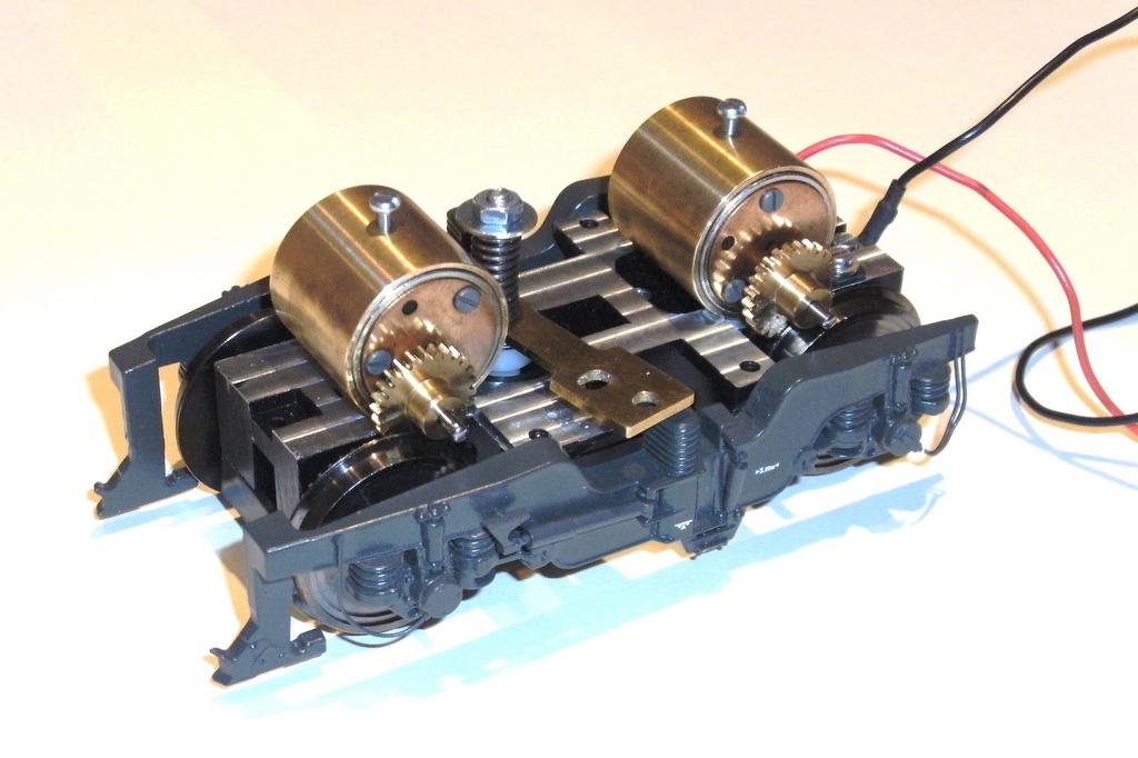

Wie erwähnt wird auch die BR 182 resp. der TAURUS nach dem gleichen Prinzip neumotorisiert. Da es sich aber um ein anderes Drehgestell mit einem anderen Drehpunkt (Konstruktion MTH), mit anderen Raddurchmessern, anderen Radständen und anderen Platzverhältnissen im Innern der Lok handelt, musste eine neue Konstruktion gemacht werden, wenn auch auf dem alten Prinzip. Die Geschwindigkeit und die übrigen Parameter entsprechen denen der BR 185 resp. TRAXX.
So kann ich jetzt auch diesen Umbau in der gleichen Art und zu den gleichen Kosten anbieten, wiederum bei einem Bestellungseingang von mind. 10 Loks. Als Basis ist wiederum finanziell der Dummy optimal, wenn auch die motorisierte Version als Spender herhalten kann. Beide Loks beinhalten alle Teile, die für den Umbau benötigt werden.

- Fertig um- und zusammengebaute Drehgestelle inkl. U-Scheiben, Federn, Muttern etc., bereit für die Verkabelung und den Einbau in die Lok (die Drehgestellblenden bleiben normalerweise müssen nicht mitgeschickt werden).
Die Verkabelung erfolgt nur von den Stromabnehmern ins Lokinnere, siehe Photo. Die weiteren Anschlüsse hingegen sind ausgeschlossen, da sie recht zeitintensiv sind resp. auch verschieden ausgeführt werden können. - Lehre um die nötigen, vergrösserten Ausschnitte im Lokboden anzureissen. Diese können mittels Laubsäge selber ausgesägt werden. Ebenfalls sind 2 Löcher für die Querträger nötig, für welche die Lehre gleich als Bohrlehre verwendet werden kann.
- Neue Querträger für die Aufnahme der Drehgestelle, siehe oben.
