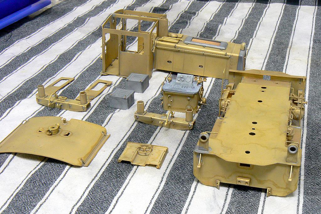

Nachdem alle Teile komplett verlötet wurden, kann es jetzt im zweiten Teil an die Lackierung und das Finish gehen. Wichtig ist, dass alle Rückstände von Lötfett oder Flussmitteln gründlich entfernt werden. Deswegen wurden die Einzelteile der Lok sandgestrahlt. So haftet die Farbe am besten.

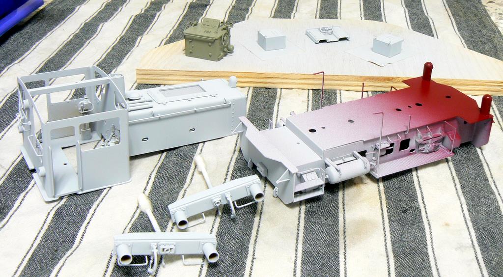

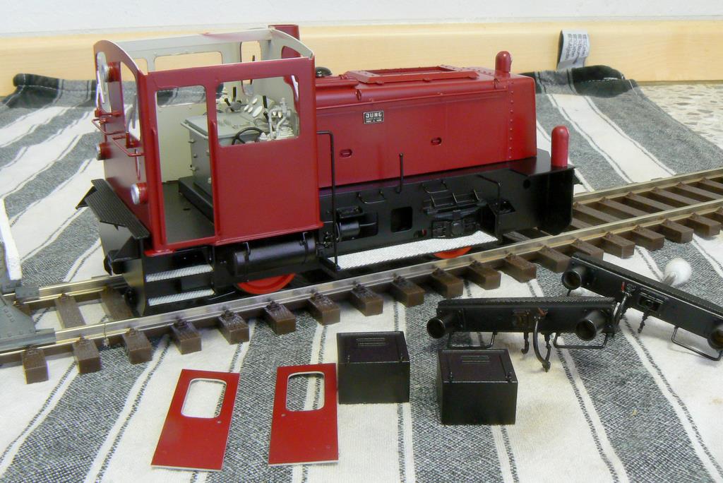

Jetzt, wo alle Teile sauber, fettfrei und trocken sind, kann grundiert werden. Nach Auftrag der Grundierung können evtl. noch vorhandene Unebenheiten beseitigt werden. In diesem Falle musste der Spalt zwischen Haube und Kühlervorbau nachgearbeitet werden. Hier hat sich beim Strahlen einer der winzigen Schweißpunkte gelöst. Auch der Spalt zwischen oberer Lampe und Kühlervorbau ist noch nicht optimal und wird verschlossen.

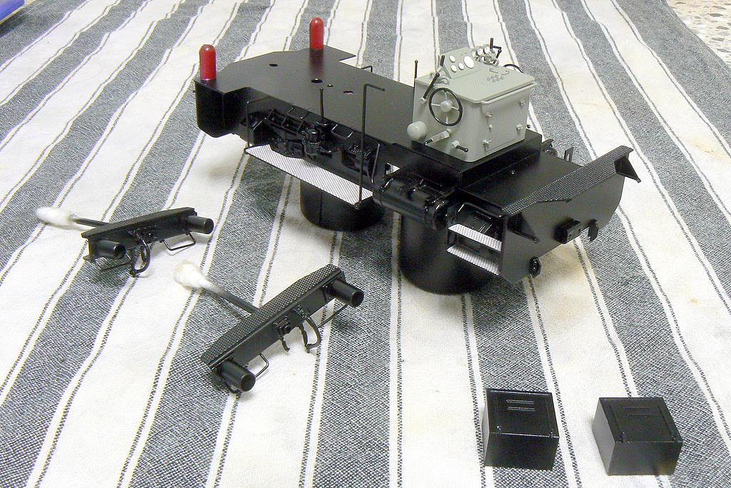

Die vorderen Lampen sind schon rot (RAL 3004) lackiert. Die Lampen werden abgeklebt und dann der Rahmen schwarz (RAL 9005) lackiert. Das Führerpult ist grau (RAL 7023) lackiert. Mit dem Rahmen wird auch der Führerhausboden schwarz lackiert (Von unten und von oben!). Wenn das Ganze trocken ist, lege ich im Führerhaus eine Schablone ein, die ich aus 0,4 mm Polystyrol angefertigt habe; damit bekomme ich eine saubere Farbkante hin. Dann ist die Innenseite des Führerhauses an der Reihe. Zusammen mit dem Werkzeugkasten wird hier ein helleres Grau gespritzt (RAL 7032).

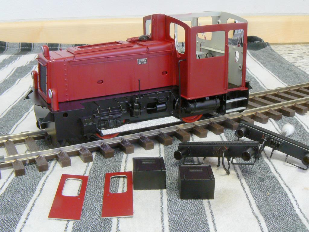

Dachinnenseite und die Türen habe ich schon separat rot lackiert. Das Dach wird außen Silber (RAL 9006) und die Türen innen mit grauer Farbe (RAL 7032) lackiert. Immer dann, wenn eine Schicht trocknen muss, kann ich z. B. die Griffe am Führerpult schwarz anmalen oder die vorderen Lampenringe mit RAL 9006 anlegen. Wenn dann der Spalt am Motorvorbau nachgearbeitet und das Führerhaus genauestens abgeklebt ist, kommt außen die rote Farbe (RAL 3004).

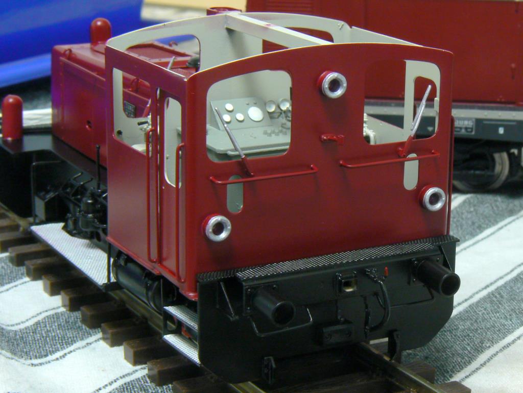

Das aufwendigste Teil beim Lackieren ist das Führerhaus. Nach der Grundierung wurde zunächst der Führerhausboden von innen und außen schwarz gespritzt (RAL 9005). Danach wurde der Boden abgeklebt bzw. mit einer Schablone abgedeckt und der Innenraum grau (RAL 7032) lackiert. Nach dem Entfernen des Farbnebels auf den Außenseite (1200er Naßschleifpapier) und dem erneuten Entfetten habe ich die Fenster abgeklebt (3M-Abdeckband 10 mm, hauchdünn) und das Führerhaus mit Schaumstoffresten (Verpackungsmaterial) aufgefüllt. Jetzt folgte das Finish von Führerhaus und Haube (RAL 3004). Danach wurde sofort das Abdeckband entfernt.

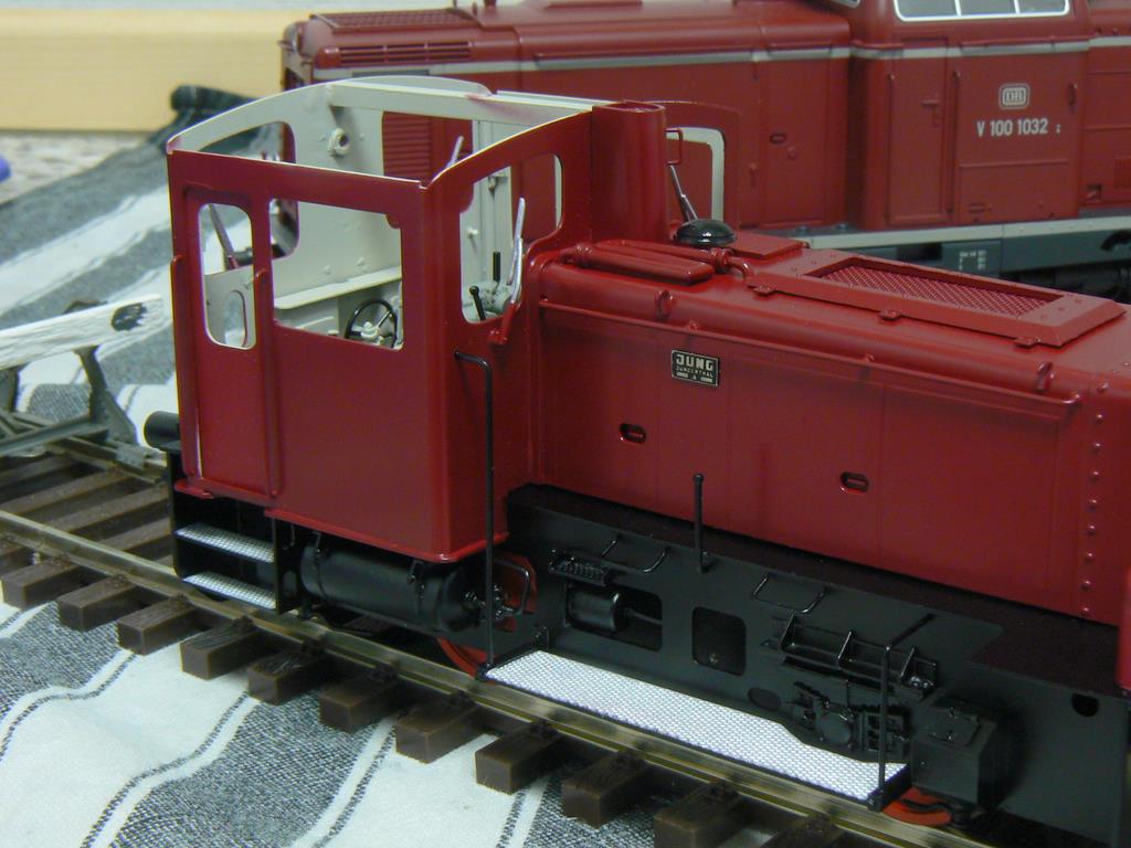

Dann noch Silber (RAL 9006) für die Lampenringe. Der Luftfilterfilterdeckel wird Schwarz (RAL 9005). Die Griffe an den Bremsventilen bekommen ebenfalls schwarze Farbe ab. Das JUNG Fabrikschild ist bereits montiert (mit Klarlack geklebt) und das Lüftergitter schwarz abgesetzt.

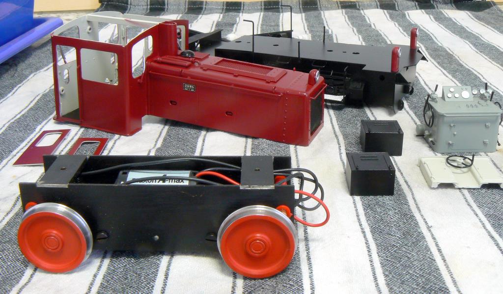

Jetzt zahlt es sich aus, die einzelnen Baugruppen mit etwas Spiel (Lackzugabe) gebaut zu haben. Trotzdem habe ich die Innenseiten der Führerhausbodenplatte blank gefeilt um den lackierten Rahmen nicht zu beschädigen. Es paßt alles wie gewünscht zusammen. Damit die Führerhausfront beim Zusammenstecken nicht verkratzt wird (Die Griffstange muß dort eingefädelt werden) habe ich die Front mit Klebeband abgeklebt.
Die Räder sind RAL 3002 gespritzt. Dazu habe ich nur den Antrieb abgedeckt. Nach dem Trocknen habe ich die Laufflächen mit einem in Nitroverdünnung getauchten Wattestäbchen gereinigt.

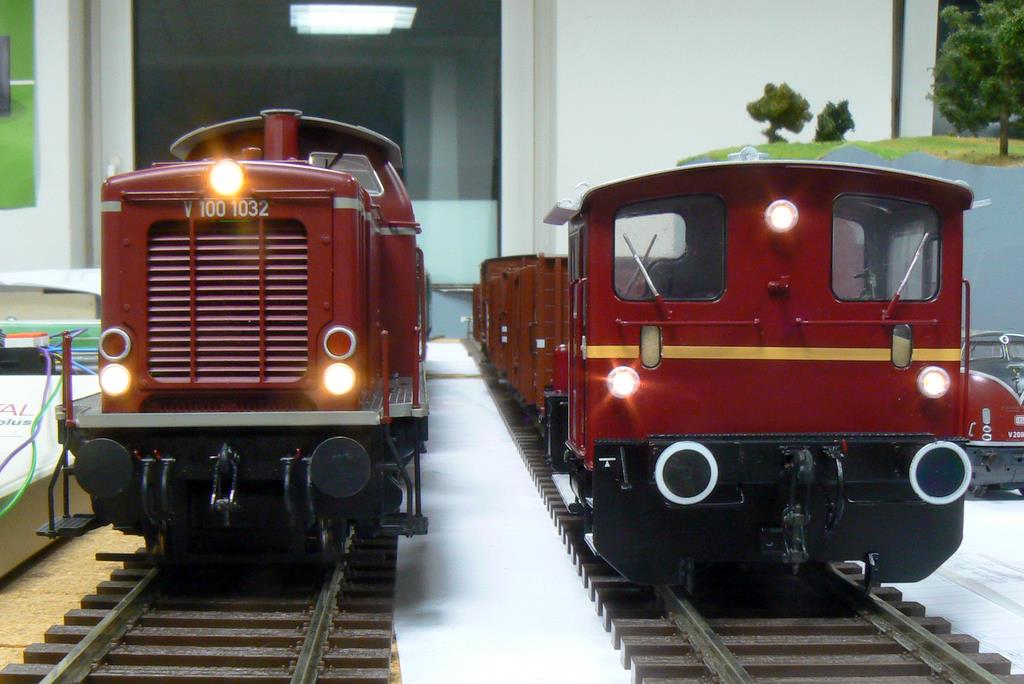

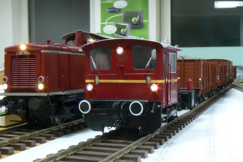

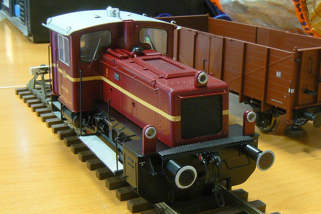

Die Zierstreifen sind Bestandteil des Beschriftungssatzes, denn es ist fast unmöglich, solche schmalen Streifen sauber aufzulackieren. Ich habe es jedenfalls noch nicht geschafft und ich habe auch noch kein Modell gesehen bei dem das überzeugend gelungen ist. Ein weiterer Vorteil ist, dass die Farbe von Anschriften und Zierstreifen exakt gleich ist und außerdem die Position von Zierstreifen am Führerhaus, DB – Logo und Betriebsnummer bereits auf der Trägerfolie vorgegeben ist.
Die Lok bekommt einen ZIMO MX64-Dekoder und natürlich einen Soundbaustein mit Weihe/Dietz-Sound. Der Lautsprecher findet in der Haube Platz und röhrt aus dem Gitter auf der Haube. Der Pufferwarnanstrich ist übrigens auf der Drehmaschine mit einem Reifenstift entstanden.
