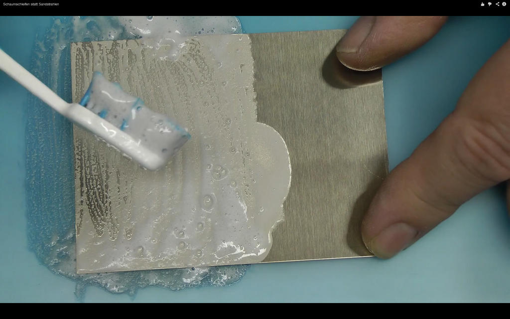

Oberflächen von Neusilber- und Messingbausätzen sind oft sehr glatt, während des Lötens kommen zusätzlich ölige Substanzen auf die Oberfläche. Das Schaumschleifgel reinigt und schleift gleichzeitig.
Gereinigte Bauteile. Handschuhe verhindern, dass das Hautfett wieder auf die Metalloberfläche gelangt.
Das reinigende Gel beseitigt fetthaltige Bestandteile, der entstehende Schaum schwemmt feine Edelkorund-Partikel in jeden Winkel des Modells. Die rauen (ähnlich wie beim Sandstrahlen) die Oberfläche leicht auf. Eine alte Zahnbürste und etwas Wasser genügen für die Verarbeitung. Das Schaumschleif-Gel ist sehr ergiebig und wird sparsam angewendet. 100 Gramm Gel im 50ml Behälter kosten 4,90 Euro.
