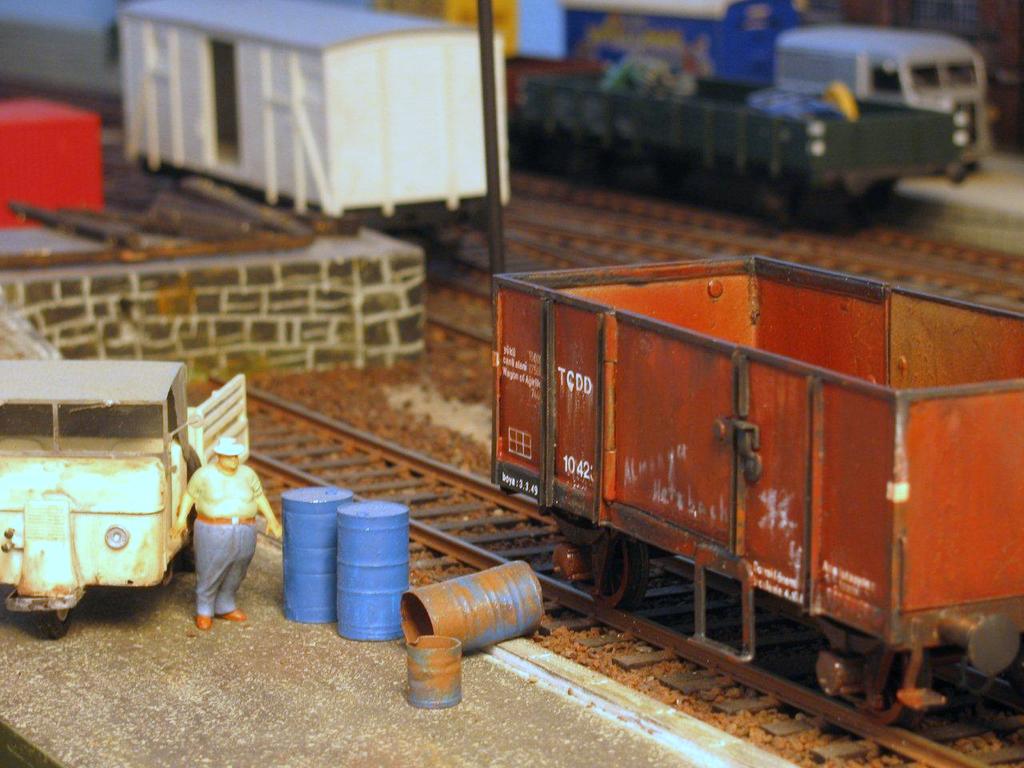

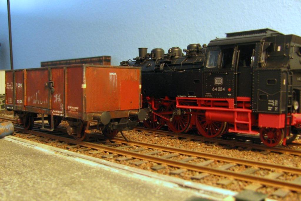

Der Wagen ist ein Umbau aus einem bei Ebay erworbenen Wagen: Das Fahrgestell stmmt von Pola, dazu kamen einige Messingprofile. Das Besondere: Es ist ein Wagen der Türkischen Staatsbahn TCDD.
Offener Wagen der Türkischen Staatsbahn
Die Recherche im Internet gibt leider nicht viel her, aber ein interessanter Exot ist es auf alle Fälle. Da die Beschriftung keinen uneingeschränkten Wagenaustausch zusässt, ist eine Sondergenehmigung durch die DB der einzige Weg den Wagen auch auf deutschen Gleisen verkehren zu lassen, ich habe dies getan, da ich als „Privatbahnbetreiber“, Wagenmeister, Lokführer, und als Oberste Eisenbahnbehörde diese Zulassung erteile.
Ob ich den Wagen genau getroffen habe kann ich nicht sagen, Bilder dazu gibt das Internet auch nicht wirklich her. Ob die Hauptabmessungen wirklich getroffen sind ist auch schwer zu beantworten, Zeichnungen existieren nicht, auf den spärlichen Bildern sind oft Wagen deutscher Herkunft in der Türkei zu sehen, er scheint aber die Maße des Om19 Ludwigshafen zu haben. Wichtig war mir, einen Wagen zu besitzen, den es kein zweites Mal gibt, was auf den Wagenkasten als auch auf die Beschriftung zutrifft.

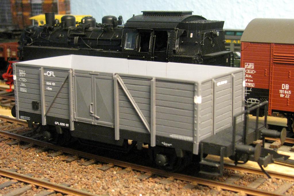

Auf diese Weise habe ich schon Wagen der CFL gebaut und umgebaut, meist aus Pola Wagen.
Dazu hier der Umbau zu einem CFL Wagen der Luxemburgischen Staatsbahn, der bei der DB als Om 19 Ludwigshafen lief. Er findet sich mit CFL Beschriftung im Band 3 Güterwagen von Carstens /Diener, Seite 106. Da ist die Recherche deutlich einfacher als beim obigen Wagen gewesen. Der Wagen ist komplett aus einem Pola Om 21 entstanden: Bretterstruktur abschaben, Kasten kürzen, Bühne bauen, Wagenkastenstützen anbringen, Fahrwerk mit einem massiven Aussenrahmen versehen, lackieren, Beschriftung mit Letraset, fertig.
